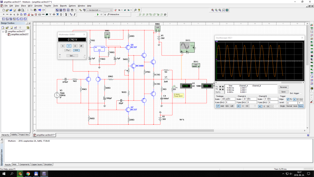

De ha nem jó , ennyire elvihibás , akkor hogy a fenébe szól ilyen tisztán , kellemesen cseng , és erőben sincs hiány. "Itt a pozitív táp és a Q5 bázis közé kell a feszültséggenerátor", Hát én ott látom!
(#) black1989 válasza black1989 hozzászólására (») Szept 24, 2018 /
A Q5 bázis megkapja azt a feszt , kb 2.7v van a bázison!
(#) reloop válasza black1989 hozzászólására (») Szept 24, 2018 /
Változtasd a szimulátorban a pozitív tápot 36 V-ra, és nézd meg az eredményt!
Mit is csinál az LM317 a kapcsolásban? Mi alapján méretezted a 100 Ω és a 15 k ellenállásokat?
A hozzászólás módosítva: Szept 24, 2018
(#) black1989 válasza reloop hozzászólására (») Szept 24, 2018 /
Ezen már túl vagyok , a tápfesztől függetlenül tökéletesen megmarad a fesz a pozitív tápfesz , és a
Q5 bázis között 2.6-2.7 v ami akkor sem csökken ha a tápfesz 35v !
Ugyan azt mutatja.
Ennek tükrében milyen szerepe van az LM317-nek?
Az lm317 szerepe az, hogy stabilizálja a Q5 bázisfeszültségét a tápfeszültség esésétől függetlenül. Javíts ha tévedek .
Ebbe a segédprogramba írd be az általad használt ellenállások értékét. A számolás gombra kattintva meglátod milyen feladatot adtál az IC-nek. A gyakorlatban itt az történik, hogy az LM317 nyitott állapotban az általad észlelt feszültséget ejti. Attól, hogy ez éppen működik, teljesen értelmetlen felhasználása ennek a feszültségstabilizátornak.
A kapcsolásnak bizonyára van egy forrásverziója, célszerű onnan átvenned az áramgenerátort és ha jól emlékszem egyik kollégánk az alternatív lehetőségeket is bemutatta.
Visszatérve magára a bemutatott rajzra. Elsőként is a bemeneten található 1 k, 10 k ellenállások és a 470 nF kondi értékét mi alapján határoztad meg?

(#) tothbela válasza black1989 hozzászólására (») Szept 25, 2018 / 1
A feszültség stabilizálásnak természetesen van előnye, de mit is szeretnél most stabilizálni? Egy feszültségnek, legyen az stabil avagy sem, valamilyen referencia ponthoz képest van értéke. Egy autóhifi pozitív csatlakozóját ugyan az akku + sarujára kapcsoltuk, de a negatívot a szomszéd ház villámhárítójához, nem biztos hogy jó lesz. A Q5 bázisfeszültség stabilizálásnak valamilyen referenciaponthoz képest kellene stabilnak lennie. Nos ezt a referencia pontot kellene megtalálni. Melyik lehet ez a pont, amihez képest stabil feszültségre van szükség? Természetesen nem találós kérdésnek szántam. Egyébként van az áramkörben még egy stabilizátor, ami szintén valamilyen feszültséget stabilizál egy másik referencia ponthoz képes. Az is úgymond bázisfeszültséget stabilizál. Ha észreveszed, rájössz a lényegre.
Próbáld meg, hogy a bemeneti 10kOhmos bázis levezető ellenállással párhuzamosan kapcsolsz egy 470p-1n körüli ellenállást. Ha abba marad a búgás, akkor nagyfrekis gerjedés. Ha nem, akkor tovább agyalunk.

(#) black1989 válasza tothbela hozzászólására (») Szept 25, 2018 /
Hát az igazság az, hogy erre gondoltam az építéskor , de nem volt itthon csak 22p kondi , és azt raktam oda! Lehet az is baj , kicserélem egy 1nf-os kondira , ha időm lesz.
(#) reloop válasza black1989 hozzászólására (») Szept 25, 2018 / 2
Szia! Az áramgenerátort kijavítottad már? Érthető miért gond, hogy a Q5 bázisfeszültsége jelenleg a testhez van hidegítve? A differenciálerősítő sincs igazán rendben. Nem csoda, ha labilis az áramkör.
Feltételezhetjük azt is, hogy a be és a kimenet között nagy a parazita kapacitás a NYÁK kialakítás és/vagy a huzalozás miatt és az így létrejövő pozitív visszacsatolástól indul be az oszcilláció. Ehhez látni kéne hogyan építetted meg.

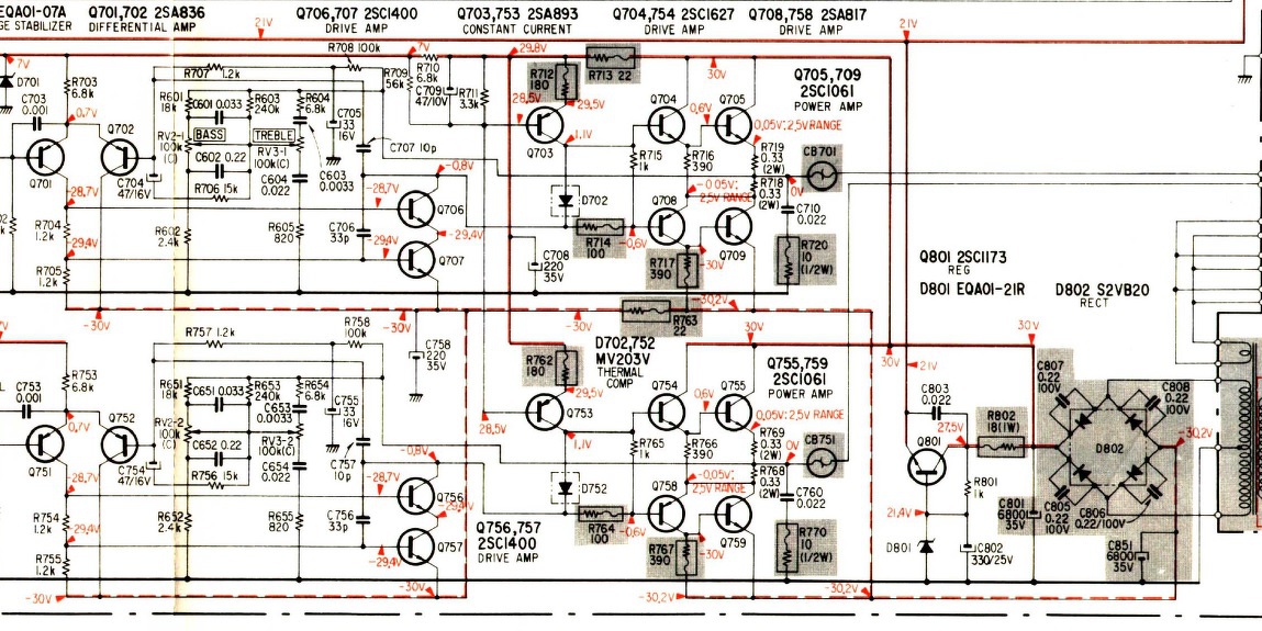

Az lenne a kérdésem, hogy erre a végfokra lehet kötni 4 ohmos hangszórót? Az van a készülék hátuljára írva, hogy "8 ohm or more", viszont úgy hirdették anno, hogy 45W 4 ohmon. A hangszóróm 4 ohmos és inkább biztosra mennék.
(#) reloop válasza Klorid hozzászólására (») Szept 26, 2018 / 1
Szia! Ezzel a végtranzisztorral 16 Ω köthető rá biztonságosan, 8 Ω határeset, a 4 Ω pedig túlterheli.
(#) black1989 válasza reloop hozzászólására (») Szept 26, 2018 /
Szia !
Bemenetre 100pf kondi megoldotta azt a problémát ! Viszont nem teljes az öröm , mert észrevettem azt , hogy kikapcsoláskor ugye marad még annyi energia a pufferekben , hogy még egy darabig szól , és bizony akkor teljesen eltűnik a brumfesz , vagyis én arra gondolok , hogy a tápom nem jól van szűrve! Ahogy megszüntetem a trafó hálózati feszültségét eltűnik az 50Hz-es búgás teljesen.

(#) reloop válasza black1989 hozzászólására (») Szept 26, 2018 /
Szia! A táp huzalozásában is lehet hiba. A mellékelt ábrán pedig bekereteztem, milyen egyszerű eljárással lehet a táphullámosság kimeneti feszültségre gyakorolt hatását csillapítani.
