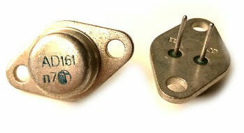

Helló.AD161 tranzisztorról érdeklődnék hogy két lába van az Emiter és a Bázis.Az a kérdésem hogy a Kollektor a külső borìtásban kapcsolódik?
A ház a kollektor.
A hozzászólás módosítva: Okt 26, 2018
Az adatlapjából megtudtad volna, ha megnézed.

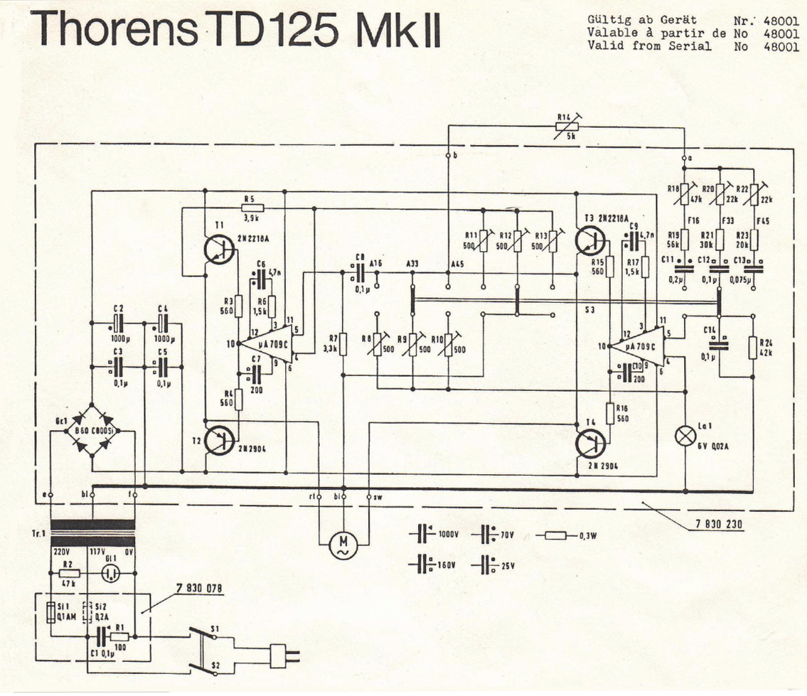

Tudnátok segíteni, hogy mivel lehetne helyettesíteni ezeket az alkatrészeket? IC: LM709C Tranzisztor: 2N2218 Esetleg az IC-nek jó lenne az LM348N? Csatolom a rajzot, ami egy régi lemezjátszó meghajtó motorját vezérelné. Köszi a válaszokat előre is!
LM709 helyére bedughatod az LM(uA)741 -et a DIP8 -t is. A tranzisztorok helyére BC301 - 303 -at.
Biztos, hogy jó lenne az ua741? Csak mert én úgy látom, hogy az 8 lábú IC, az LM709C pedig 14 lábas. Köszi a hozzászólást!
A Google keresőben megtalálod mindkettő adatlapját, és láthatod a kivezetéseken teljesen meg egyeznek, függetlenül attól hogy 8 vagy 14 lábszámmal rendelkeznek.
Ha 741-et használsz, akkor a két kompenzáló kondenzátort kiveheted. De ha a 709-es jó, akkor felesleges bolygatnod az áramkört.Pin konfiguráció. |
