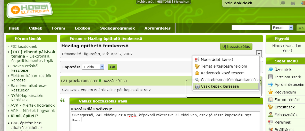

(#) proelctromaster hozzászólása Szept 8, 2018 /
Sziasztok engem is èrdekelne pár kapcsolási rajz
Minipulset valaki épitett már? Hány centire lát le normális fejjel? Èrdemes lenne megèpiteni???
(#) dokidoki válasza proelctromaster hozzászólására (») Szept 8, 2018 /
Olvasgassál, 245 oldalnyi ez a topik, képekből rákeresve 23 oldal van, ezek jó része kapcsolási rajz is,...

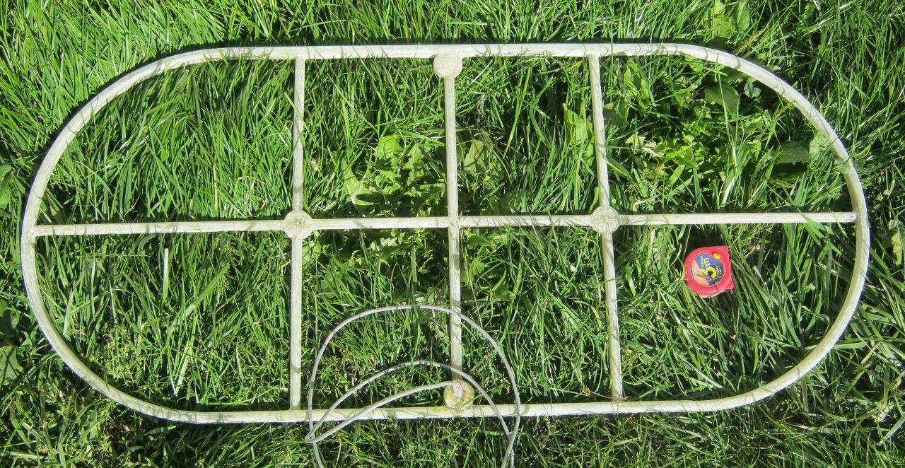

(#) mateatek hozzászólása Szept 30, 2018 / 1
Jelenlegi projektem egy IB mélykereső. Non-motion masina lesz mikrokontrollerrel. (Magyarul hogyan lehetne helyettesíteni a non-motion kifejezést? Nem mozgatós?)
Már megvan a nyák, lassanként ültetem be, és elkészült az adó tekercs is.
