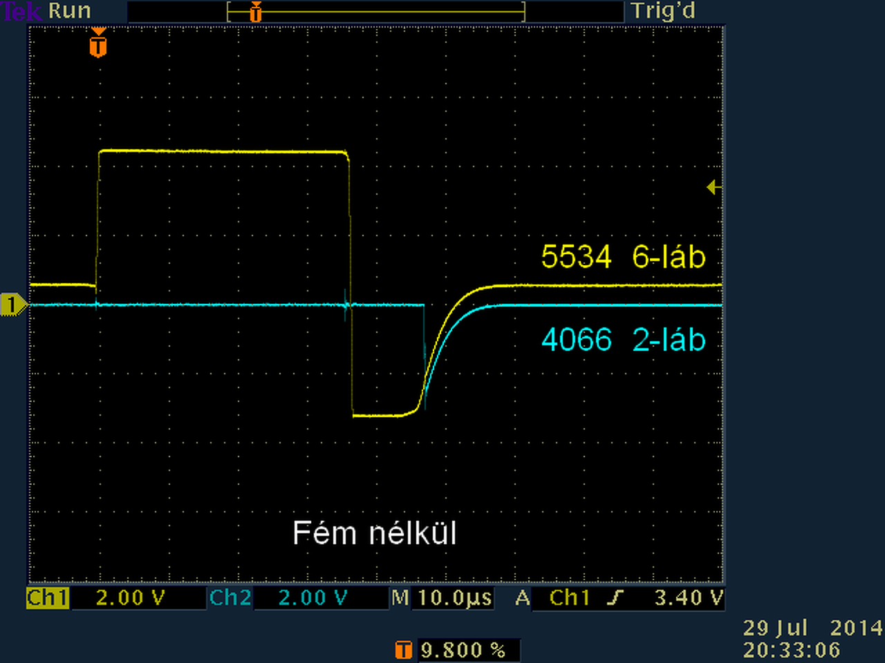

Ha van szkópod nézd meg az IC be illetve kimenetén a jelet, de emlékeim szerint a tekercs a 390ohmmal biztos hogy túl van kompenzálva, tegyél oda legalább egy 680ohmot vagy 1k-t. Az 50Ft-ost legalább 24-26cm-ről kell hogy hozza levegőben.

Az adójele normálban 15Vpp körül van, a boost meg 43Vpp, olyan 4,6kHz körül, a fej 3mV-ra van kiegyenlítve.

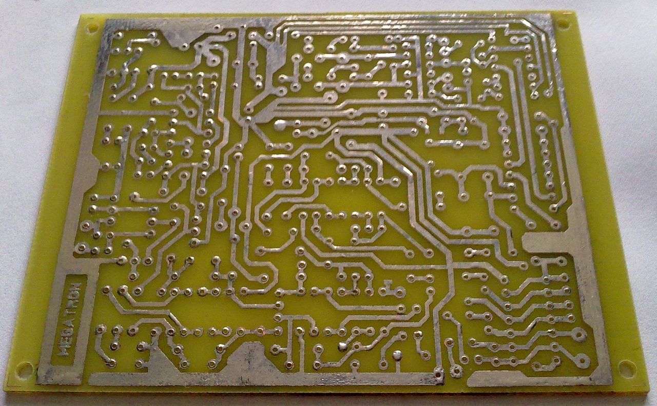

Ha valaki elküldené a nyák rajzát azt megköszönném. Nekem csak a beültetési van meg, de az is fordított.

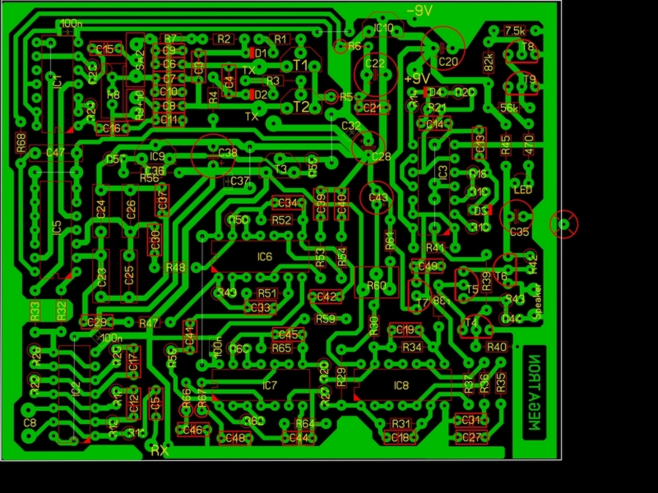

A DISC-el mi a probléma? A GEB egyébként működik rendesen? Csatolom a nyákrajzot, de mintha azt írtad volna hogy teljesen más oszcit használsz, stb.
A nyákrajz jó, csak ezen még nincs rajta a 4 csavar helye. Leellenőriztem és helyére igazítottam az összes pozíciószámot is, egyet kettőt át kellet írni mert fel voltak cserélve.
A különbségek illetve eltérések az eredetihez képest:
- MC1 felső két invertere, ahol már eredetileg sem azok a lábak vannak bekötve, hanem másik kettő-kettő
- a puffereket kisebbre vettem, nem kellenek több ezer mikrók sehova sem, így elég az RM3,5 az RM 5 helyett,
- a stab IC-s megoldás helyett a 2db tranyós low bat megoldás van a nyákon (egyébként is),
- MC-ket átírtam IC1, IC2 stb.-re
Hogy R27-R28-nak milyen szerepe van a termikus stabilitást illetően arra felsőfokú orosz tudású segítségével sem jöttem rá, hiába fordítottuk le az adott mondat szavait.
Először szerintem meg kellene építeni egy az egyben, aztán csak utána belevariálni. Bár most kitaláltam hozzá egy olyan fejet amilyet még soha senki nem csinált, mert arra is nagyon kíváncsi vagyok. Vettem egy kiló huzalt, már csak a szabadidő hiányzik...
A privát kérdésekre persze azóta sem válaszoltak, talán az nem tetszett nekik hogy magyarok vagyunk.
A lay sajnos hatos, mert nem lehet a programmal lefele konvertálni. Az ötös sokkal jobb, csak nem volt kedvem újrarajzolni.
megatron.lay6

(#) Bu13 válasza Ge Lee hozzászólására (») Júl 28, 2014 /
Ha az LM324 re gondolsz, annál biztosan stabilabb. Az elkók valóban indokolatlanul nagyok.
A 4 voltos táppal légy óvatos, mert a ref. feszt is onnan veszi. A két tranyó egyike egy
TL431 50pp párhuzamos stabilizátor, ami igen-igen jónak mondható. Ezt 2db tranzisztorral nem lehet kiváltani. Ha IC-vel szeretnéd kiváltani, akkor használd a LP2985 4v változatát, ez 1.5% pontosságú 150mA mellett.
A nyák rajz pedig azért lett volna jó, mert a tervezése példás! Persze lehet módosítani.
Az r27 r28 re nincs ötletem.
(#) Ge Lee válasza Bu13 hozzászólására (») Júl 28, 2014 /
- Az IGSL-ben nincs LM324. Az eredeti LF347-el van megcsinálva, az enyémben TL074 van.
- A 4V-os tápról nem beszéltem, az marad úgy ahogy van, az egy egyszerű áteresztős stabilizátor, ahol VT3 az áteresztőtranyó a zéner meg nem sima zéner hanem a programozható TL431 (MC9). A 2db tranyó MC4 helyett van, mert amíg azt nem, addig a 2 tranyósat akkora küszöbre állítod amekkorára akarod. Semmi más feladata nincs, mint az alacsony akkufesz jelzés.
- A nyákrajzot csatoltam. Ha nem tudod megnyitni keresd meg hozzá a progit, de felteszem akkor képfájlban is, erről meg tudod rajzolni.
Akkor azt mondd hogy nyomtatható pdf kell, mert a rajz az a lay fájl.
megatron.pdf
Szuper vagy! Köszönöm.
Így már könnyebben át tudom tervezni SMD re.

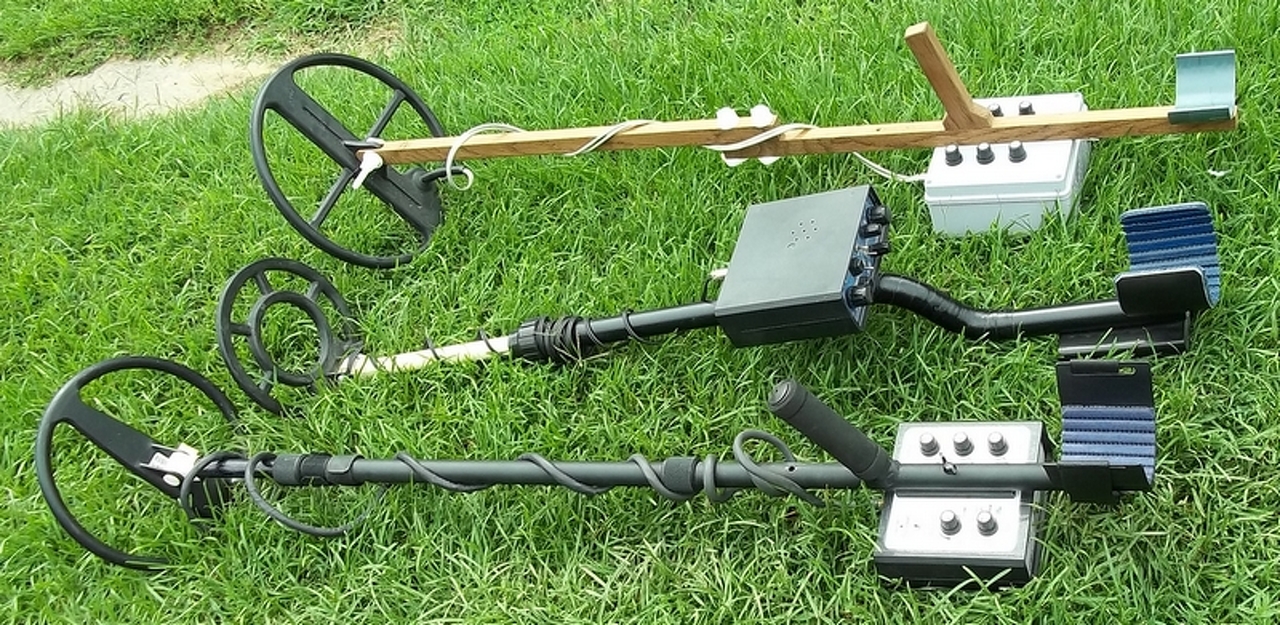

Pont ez jutott eszembe ma reggel, hogy a kobrán fel volt tekerve az érzékenység közel max-ra ami azt jelenti hogy a 43Vpp adójellel ment. Ha lejjebb veszem akkor kb. ugyanakkorával megy az is mint az IGSL (15Vpp körül), úgy már lehet hogy annyit sem tudott volna.
Én sem hinném ha úgy olvasom, de amíg nálam van bárki eljöhet és kipróbálhatja. Egyébként ha az IGSL-en veszek le a GEB-ből, akkor az is hozza azt a plusz 1-2 centit, csak akkor már cincog valamennyit a talajra is.
Ez a fejméret egy érdekes kérdés, szerintem elektronika függő is. Erre a GS4-em a legjobb példa, mert ha csak 5-10mm-rel is, de mélységben megverte az IGSL-t, pedig azon csak egy 20cm-es koncentrikus fej van, ezen meg az a 29cm körüli DD.
Mondjuk ez nem teljesen reális kép, mert a nedves talaj jelentősen rontja mindhárom gép talajban mutatott teljesítményét, de ugye szárazat most nem tudok varázsolni, pláne hogy megint esett.
A levegőteszteken is szembetűnő ez a dolog, mindig a fej átmérőjéhez viszonyított érzékenységet szoktam figyelni. A konkrét átmérőktől most tekintsünk el (a 20-as valójában csak 18,5 a 29,5-ös pedig csak 27,5cm ha a huzal helyzetét és nem a külső átmérőt nézzük). Példa:
- Golden Star4 a 20cm-es fejjel 23cm-ről hozza az 1Ft-ot
- IGSL a 29,5cm-es fejjel 25cm-ről hozza az 1Ft-ot
Tehát míg előbbi a fej átmérőjénél messzebbről is, addig utóbbi még a fejátmérőtől is kevesebbről. Viszont a talajban már nincs ekkora különbség, ott a GS4-nek csak a nagyobb adójel miatt van pici előnye.
Azt is kipróbáltam, hogy ha a hagyományos géppel diszkben megyünk, akkor jelentős hátrányban vagyunk a kéthangú géphez (pl. IGSL) képest, mert szinte az összes vas mellet lévő találatot otthagyja.
A frekivel sosem kísérleteztem, de azt mondják hogy minél alacsonyabb, annál kevésbé zavaró a talajhatás. Ez is érdekes, mert a kobra a talajra is jobban cincog mint az IGSL.
Szerintem a fejméretet illetően azért kellene hogy legyen különbség, ez a videókon is látszik amikor ugyanazon a gépen egy nagyobb méretű fej van, és azzal lengetnek.
A megatronhoz 2 félét akarok majd kipróbálni, egy jó nagy koncentrikust, meg egy eddig még nem látott különlegeset, ami a különféle fejtípusok előnyeit próbálja egybe gyúrni, a hátrányaikat meg csökkenteni.
Azért ha kész lesz a megatron és hozza a talajban azt amire számítok, akkor szeretném majd odarakni valami 3-400ezres csoda mellé, csak kíváncsiságból.

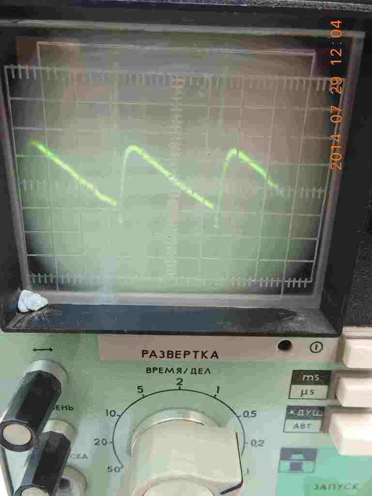

(#) Tomka válasza nagym6 hozzászólására (») Júl 29, 2014 /
Köszönöm az addigi segítségeteket!

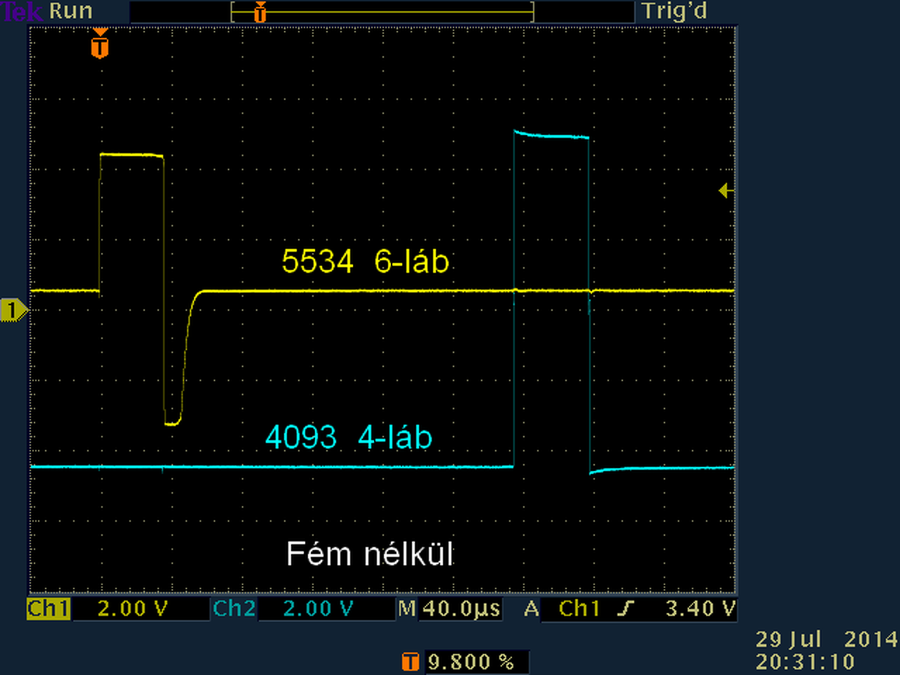

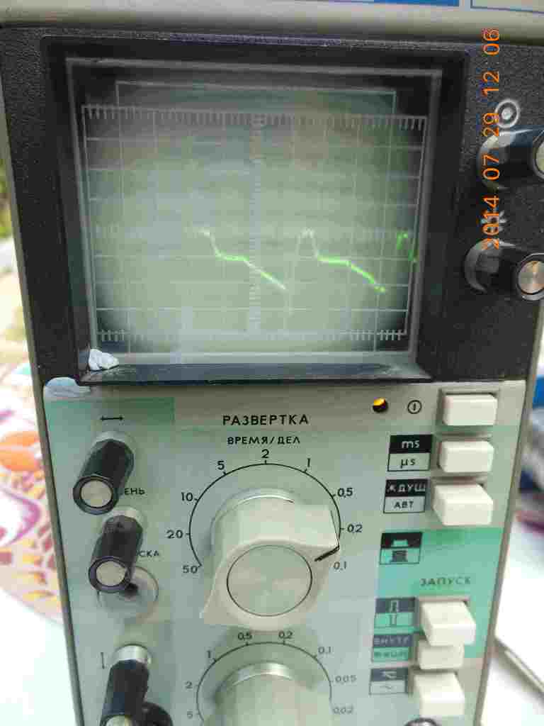

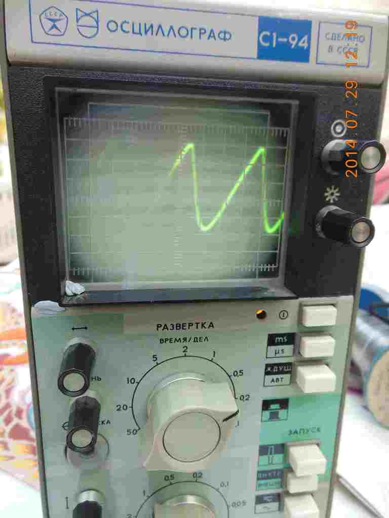

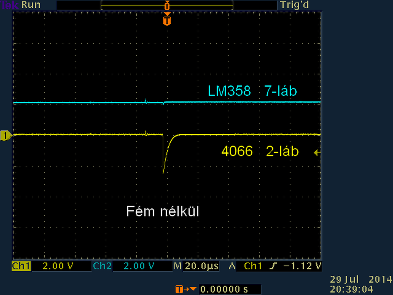

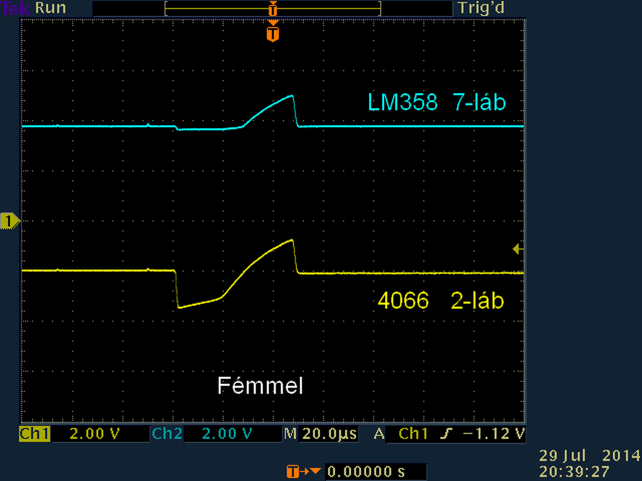

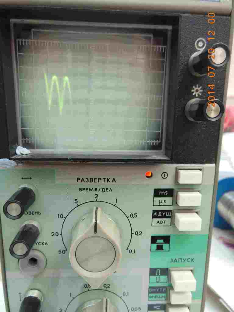

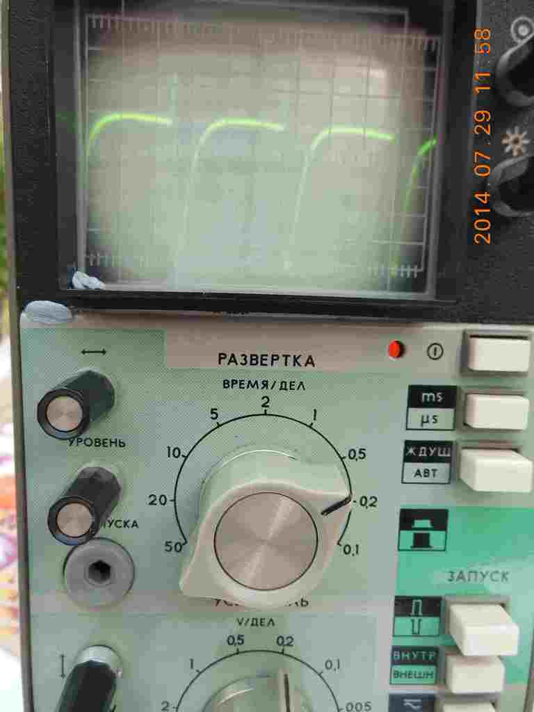

Ma sikerült beüzemelnem a szkópomat, így bírtam mérni pár jelalakot.
Probáltam minél láthatóbb ábrákat beállítani, fényképezni, bár pár helyen a tüskék nem látszanak. Utólag meg a képek minőségéből egy kicsit el kellett vennem, hogy valamennyi ide beférjen.
Az R6-on itt 1:10-es mérőzsinort használtam, a tüske nem látszik, de nem is birtam "kinagyítani"
TLC555 3-as lábról csináltam 2 képet, hogy a jel alja is látszódjon.
NE5534 6-os lábán a beállított(offset) kb 2V-os tüske van. A tekercshez vasat tartva(oldalvágó) akkor az alapvonalon van az a felfelehajló rész, az lemegy nagatív irányba kb: -2,5V-ig.
CD4093 3-as, 4-es lábán ugyanaz volt látható, Delay-re, vasra nem reagálva a jel.
CD4093 11-es lábon azt a fura fűrészfogat láttam, de nem birtam a vonalat "kisimítani". Lehet hogy valami gerjedés? Delay-re, vasra nem reagált a jel.
CD4093 9-es lábon mintha lett volna kis tüske.
CD4093 8, 10-es lábakon ugyanaz volt a jel, amit nem bírtam fényképezni. Volt egy 6V-os vízszintes sáv, amibe voltak nagyon rövid 3,3V-os beugrások.
LM358 5, 6, 7 lábak. Az 5-ös lábon tiszta a jel, de a 6-7-en meg kissé ugrált.
LM358 5, 6, 7 lábak vassal. Ekkor erős sípoló hang jött ki(alap hangtól jóval erőssebb).
LM358 1láb Olyan kis hullámok sora volt és fel-le mozogtak. (mintha hang vagy rádióhullám lenne)

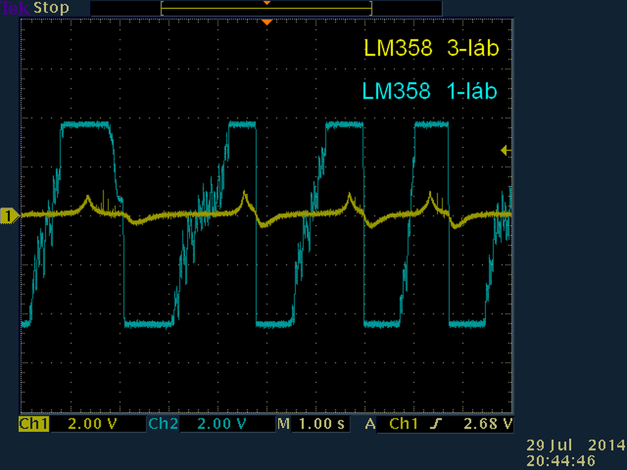

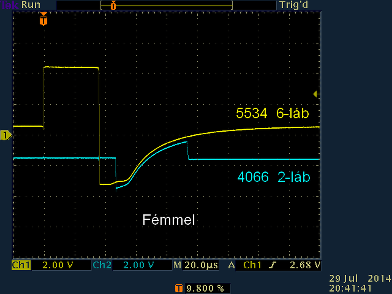

LM358 1.láb vassal már szebb a jelalak
LM358 2.láb Tresh letekerve fűrészes a jel, de ha feltekerem akkor torzul, olyan mintha vasat érintenék a tekercshez.
LM358 4.láb ez elvileg táp lenne, de ilyen van v. hasonló a 4093-as 3, 4, 11-es lábakon. Lehet hogy még jobban kéne szűrni?
LM358 3-as
MPSA 14 (a 13-as helyett) Bázisa. Treshold feltekerve akkor olyan mintha két jel veszekedne egymáson. Vassal meg szerintem jó a jelalak.
A módosított Delay poti tekerésére a kimenő fűrész jelalak kissé megmozdult felfele, és visszaállt.
Méréseket kint végeztem, elektromosságtól legalább 5m-re.
Sajnos ezek a jelek nekem nem sokat mondanak, én csak hobbi szinten, ritkán űzöm ezt az ipart.
Lehet, hogy még ma megnézem, hogy az 5V-on mitől lehet a zavaró jel.
Sajnos a többi kép így bírtam felrakni:
lm358_5_6_7_l_b_vassal
cd4093_3_4-es_l_b
cd4093_9-es_l_b
mpsa14_B_tresh_felt
mpsa14_B_vassal_tresh_let
ne5534n_6-os_l_b
R6-on_1-10_zsinor
tlc555_3-as_l_b
tlc555_3-as_l_b2

(#) nagym6 válasza Tomka hozzászólására (») Júl 30, 2014 / 2
Szkóp dc. csatolásban legyen mindig, azaz a legalsó gomb benyomva. Sugár pontosan középre állítva a függ. pozíció gombbal, amikor a mérőfej test és tapintó összekötve. Mérőfej 1/10 nél jobb, csak ekkor kompenzálni kell. Valahol van a szkópon erre négyszögjel -talán oldalt egy lukon- ezzel kell pontos négyszöget állítani a mérőfejen lévő trimmerrel
Mérőfej testpont a GND ponton, pld. C2 kondi negatívján legyen mindíg, mert ez a középnulla, innen + és - irányba lesznek jelek. Így a szkóp vonal középen -ahova előbb jel nélkül állítva lett- a GND azaz 0V szint.
Kicsit nehezen értelmezhetők a szkópképek, de a fentebb leírt beállításokkal jónak kell lenni. Tehát nem sokra mentem velük. Feltettem én is valamennyit, ez segíthet. Itt is képernyőn pont középen a Gnd, azaz 0V szint.
Működés: 555 adja a kb 600Hz impulzust -8.png- kép, ami nyitja zárja a Fet-et, és 4093 késleltető áramköreit adja a jelet. 4093 3-lábon késleltetve a kapjujel -0.png- kép , ami a 4066 13-as lábon kapuzza, hogy a 5534 6-os láb jeléből melyik szakasz jusson tovább 4066 2-es lábról Lm358 6-os lábra. Tehát a kék magas szintje alatti jelszakasz megy tovább. -2.png- képen a 4066 2-es lábom már csak a kivágott jelszakasz van. 4093 4-es lábon jóval később jelenik meg kapujel -1.png- kép, ez már a lecsillapodott jelet kapuzza, egy referenciaszintet létrehozva LM358 5-ös lábán. Lm358 7-es lábán -4.png- kép jelenik meg. LM358 1-es láb -6.png- képen fémre felugrik kb +4V-ra, fémet elvéve leugrik kb -4V-ra. Ez nyitja MPSA tranzisztort, ami még 4066 11-es lábról kapja a hangfrekvenciát.
Fém nélkül -2.png- kép, fémmel-5.png- kép. Csak az eltérítés más, ne zavarjon meg.
A delay beállítása: -0.png- képen a kék impulzus alatti sárga szakasz megy tovább. Delay poti a kék impulzust viszi előrébb, viszább, a sárgához képest. Oda kell állítani a kék pulzus kezdetét, ahol már elhagyta alsó szintet, emelkedésnek indult a sárga jel. Mint a -0.png- képen. Lényeg, hogy legalsó szint ne menjen tovább kapuzásnál. A szkópod csak egyugaras, kicsit másképpen kell ezt nézni.Figyeld 4066 2-es lábat szkóppal, delay állításával látható, hogy mikor lesz legalul, azaz legnagyobb. Ennél kisebbre kell állítani, pontosítani pedig fémmel, ahol legérzékenyebb.
LM358 5-ös láb fém nélkül 0V, fémmel kb. 0.3V. Lm358 7-es láb fém nélkül 2.2V, fémmel 3.8V.
4093 3-as 4-es láb delay állításra ugyanolyan impulzus, csak később, vagy közelebb van az 555 3-as láb, és ezutáni 5534 6-os lábhoz képest. Ezt a késleltetést, egymáshoz képest időben két jelnél csak 2 sugaras szkópon látni.
Lm358 1-es lábon nekem is zajos a jel, erősítések zajhatára, belengések lehetnek.
Az ic.-k tápfeszültségét nézd meg.
Meglátjuk ezzel mire jutsz.

Ezekkel az ábrákkal, leírással sokat segítettél rajtam, így már értem, hogy az én ábráim nesmokat mondanak, egy tapasztaltabb embernek. A szkóp beállításának és használatának utánna kellett néznem.
Az 555 3.lábán jó, 4066 2. láb a jelalak stimmel, bár halványan látszódik(Delayra nem változott), Ne5534 6.lábán sikerült megkapni azt a jelet, még látni is lehetett, hogy mit ér az R6-os sönt ellenállás változtatása. Az LM 358 5-ös és 7-es lábak jelei vas nélkül megeggyeztek a tieddel, de vassal a jelalak olyan lett a 7-es lábon, mit a 4066 2.lábán vas nélkül, csak az alapvonal nem 0V-on, hanem 0,7V-ra felment, de alakra úgy nézett ki.
Néztem a Q1 kollektorán négyszögjelek vannak, de a C9 kondi után a 4093-as ic-nél meg szerintem káosz van. Az 1,5,6,9,14 lábakon 5V-ot, a 3,4,7,11 lábakon -4,2V-ot, a 2,13-as lábakon meg 0-+5V-ig valami zavart, , a 8,10 lábakon is ugyanez volt, de ott -3 és +3V között 1,5us-os szinusz jel, az 555 jelét gyengén ki lehetett venni a zavarokból. A 4066-nál 5,12,13-as lábakon -4,2V-ot mértem, a 11. lábon mintha 1V-os egyenirányított szinusz lenne.
Lehet megpróbálom kicserélni a 4093-ast. A C13, C15 kondikkal párhuzamossan kötöttem 100nF-okat, és talán a hangszóró kissé halkabb lett. A C9-es kondit ha kicserélném nagyobbra az okozhat valami hibát?
Újra átnéztem, forrasztások jók, és nincs zárlat.
