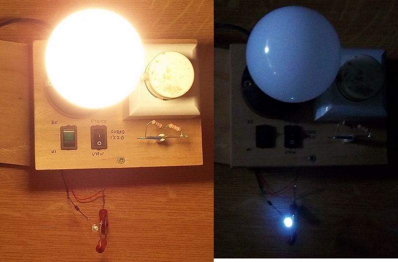

Itt sajnos nincs csőben a vezeték. Ezért gondoltam valami terhelésre. Esetleg ha több LED villanyt teszek föl?

(#) Ge Lee válasza Zoli_bácsi hozzászólására (») Okt 2, 2018 /
Elég érdekes amiket írsz, attól most eltekintek hogy egypólusú kapcsolót én még nem láttam, legalább kettő kell hogy legyen neki, amit aztán nyit vagy zár.
Szóval. Az a helyzetfény nem helyzetfény,inkább fény. A helyzetfény az általában 1db LED, vagy 1db glimmlámpa. Azon még véletlenül sem tud akkora áram folyni, ami akár csak pislákolásra is késztetné a lámpát a kapcsoló kikapcsolt állásában, még akkor sem ha ledes, mert ugye olyankor csak azon keresztül tud folyni az áram.
Nem a lámpát kell terhelni, hanem olyan helyzetfényt kell választani, ami nem hajt át működési nagyságú áramot rajta a kapcsoló kikapcsolt állapotában.
(#) Zoli_bácsi válasza Ge Lee hozzászólására (») Okt 2, 2018 /
Tévedésben vagy. Helyzetfényem van, ami 1 db LED. Bizony, hogy világít a LED-es körte! Fél fénnyel. A kapcsoló, természetesen két bekötéssel rendelkezik, de egypólusú kapcsolónak hívják, mert csak az egyik ágat szakítja, kapcsolja.

(#) proli007 válasza Zoli_bácsi hozzászólására (») Okt 2, 2018 / 1
Hello! Próbálj meg a Led-es lámpáddal párhuzamosan kötni egy 220nF 275Vac X2 kondit. Az segíthet. (Bár én nem tudom mekkora a Led-es visszajelző árama.)
(#) Gafly válasza Ge Lee hozzászólására (») Okt 2, 2018 /
Kompakt fénycsővel még kellemetlenebb, mert ott lassanként feltöltődik a puffer kondenzátor, elindul a ketyere, villan egyet, elfogy a szufla, és így tovább...
Akár még tévedésben is lehetek, de ahogy nézem az elektronok nem tévednek. Nem csak beépítve, hanem a képen sem.

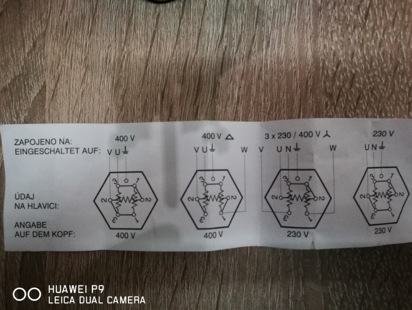

Na Helloztok!
Újra itt. Vettem egy 3 fázisú fűtőszálat, így van benne 3 darab cekász. Hogyan érdemes bekötni? Δ - Y ?
(#) sámli válasza voodoo hozzászólására (») Okt 2, 2018 /
Ez nem így működik. Tudni kell, hogy a fűtőszál hány voltra készült.
(#) elektroncso válasza voodoo hozzászólására (») Okt 2, 2018 /

(#) voodoo válasza sámli hozzászólására (») Okt 2, 2018 /
3x230/400V
csak nem tudom, hogy érdemes hasznlni? Fokozatosan kapcsolható? AKkor kell neki a 0 rajz szerint ha egyszerre megy mind a 3, akkor 4 kivezetés (3F + Föld)
(#) elektroncso válasza voodoo hozzászólására (») Okt 2, 2018 / 1
Ez esetben csak is csillagba, deltában el fog égni. A csillagpontba kell a nullát bekötni (mindenképp!), a földet pedig a földelő csavarra.
(#) sámli válasza voodoo hozzászólására (») Okt 2, 2018 / 1
Csak csillagban használhatod és ajánlatos mindkét esetben a nullát rákötni a csillagpontra.
(#) voodoo válasza elektroncso hozzászólására (») Okt 2, 2018 /
elektroncso, sámli!
Köszi a válaszotokat.
Igen ezen filóztam én is, hogy ha deltába kötöm akkor átmegy a szálakon 400V ha csillagba, akkor a 0 nem terhelődik, le nagyon ,ha mondjuk én csak két fűtőszálat használok?
A legnagyobb terhelés a nullán akkor lesz, ha 1 fűtőszálat használsz. A legkisebb pedig akkor amikor hármat. Kettővel valahol közötte leszel.

(#) voodoo hozzászólása Okt 2, 2018 /
