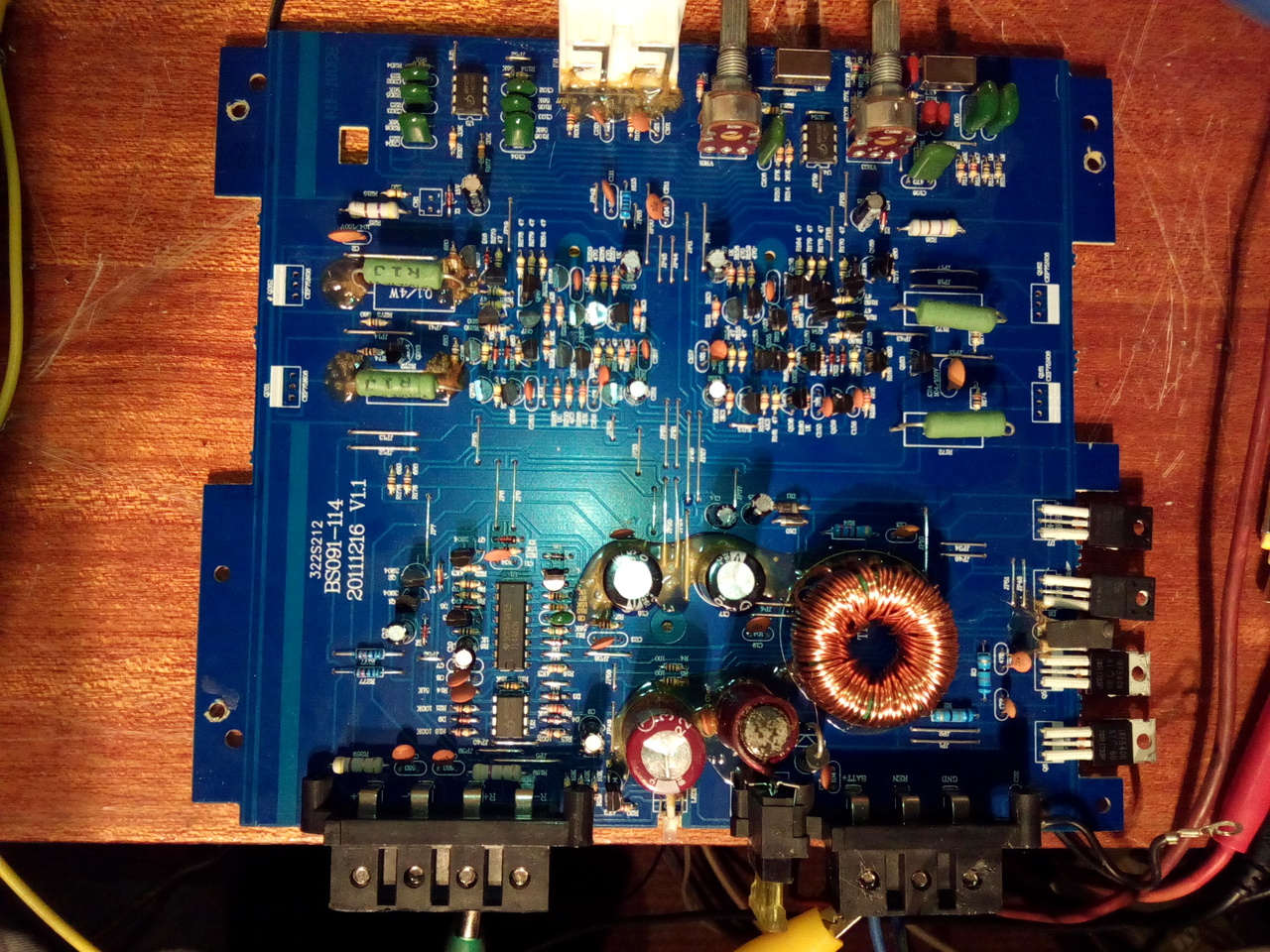

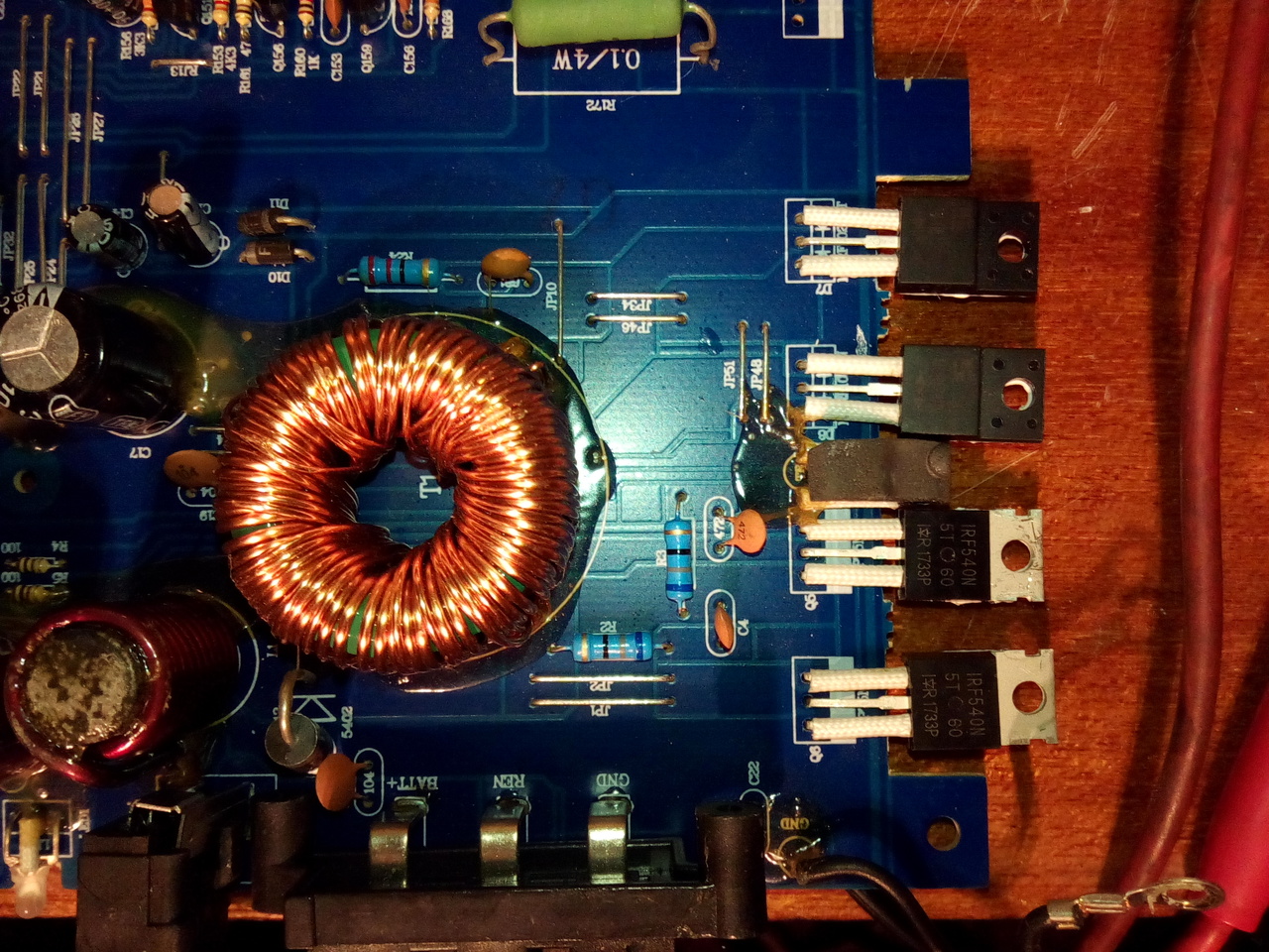

Fölakadtam autós erősítő javításban. Az alany egy alpia ptx 800 erősítő. A tápját már rendbe hoztam táp ic meg szaggató fetek cserélve. Meg is van a +- 32V. A gondom hogy egyáltalán nem találok hozzá kapcsolási rajzot. Ha tudnátok valami hasonlót ajánlani.? Ugyanis egy egy pár fet van kimenetenként és ha beforrasztom őket,akkor bekapcsoláskor egymásba nyitnának vagy nem tudom. IRF540 esek vannak mindenhol. A pozitív oldalon eljut a jel a vég fet sours-jára de a negatív oldalon -28Volt van jelen meg valami gyenge alaktalan jelmaradék. Próbáltam visszakeresni a jel útját hol ragadhat le,de nem világos. Ugyan ez a helyzet mind 2 oldalon. Csatolok pár fotót.
Ez egy analóg erősítő! Persze hogy egymásra nyitnak fetek, mert van nyugalmi áram...
Éleszd labortápról áramkorláttal az erő részt.
Akutöltőről élesztgettem izzóval sorba kötve. Valamiért sok áramot vesznek a fetek és összerogy a táp. Lemegy kb 2 x 6-7 Voltra.Egyik fet nélkül megy a tápja. Mitől lehet nyugalmi áram?
Idézet: „Mitől lehet nyugalmi áram?” Mert kell! Keresztezési torzítás csökkentése miatt! Olyan 50-100mA kellene folynia a feteken nyugalmiban, azaz jel nélkül. Ennek beállítására van hőfokkompenzált rész. De ha jól sejtem itt szartak rá, mert a tranyó ami erre hivatott a ott ül a két nagyobb ellenállás közt.. Általában nem ez szokott meghalni ,hanem a meghajtó rész. Alig áll pár tranyóból az egész érdemes visszarajzolni.. Csak az erőket kell táplálni, nem 12 voltról az egészet, így még a táp is kimúlhat megint. A hozzászólás módosítva: Szept 23, 2018

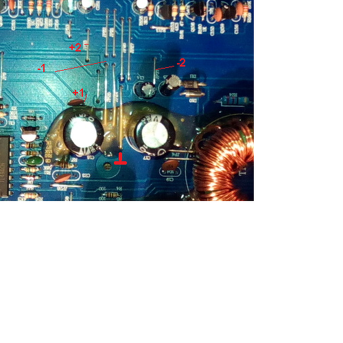

Meg tudnád mérni a erősítődben a +1,+2,-1,-2 pontokon üresjáratban milyen feszültségek vannak a te példányodon a középső nullához képest.
Nálam: A +1 és a -1 az +-22,2 A +2 és a -2 az +-30.1 Hol, melyik alkatrészen mérjek neked pl feszültséget a végfok körben a hiba könnyebb behatárolásához a sajátomban? A +1-t a elkó előtt lévő kis kerámia kondi egyik lábán lehet könnyedén mérni. A hozzászólás módosítva: Okt 9, 2018

+1,-1 - test között +-38,6V +2 - test +51V +2 - +1 között 12,4V -2 - test -38,5V Végfetek nélkül megy üresjáratban.
Nagyon köszönöm, ezek alapján leszűrhetem, hogy nálam jóval alacsonyak a tápfeszültségek.

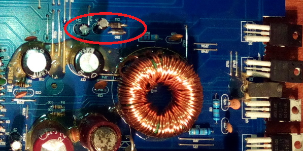

Az okát ki kell derítenem. Neked viszont az egyik segéd feszültséged nincs meg úgy tűnik, a -2 és a test között is 51V körül kellene lennie, mint ahogy a +2 és a test között mérted. Javaslom a képen bekarikázott diódát és a 2 kondit nézd meg, helyesen működnek-e.
A bejelölt -1 és -2 pont egy és ugyan az. Összeköttetésben vannak.
Esetedben valóban alacsonynak tűnik a tápfesz. Ez okozhatja a torzítást,kevés a kakaó. A hozzászólás módosítva: Okt 10, 2018
Elnézést, valóban rossz helyre mutattam a -2 mérőpontját.
Helyesen a test-től jobbra lévő hosszú átkötésre kellett volna a vonalat húznom. A hozzászólás módosítva: Okt 10, 2018
Semmi gond. Így már stimmel a dolog. Jelen van a -51 Volt is.
