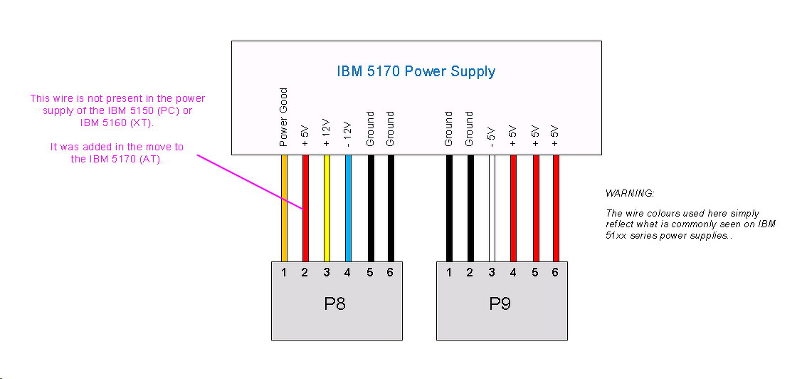

A régi AT tápoknál mit kell összekötni, hogy alaplap nélkül elinduljon? Egy 12V-os akkus fúróhoz kellene. Jelenlegi állapotában bekapcsoláskor felpörög és azonnal le is áll. Előre is köszönöm a választ!
Semmit. A régi AT tápokat a primer körben kapcsolták egy hagyományos hálózati kapcsolóval.
Az megvan, a kapcsoló lenyomására pörög fel és áll le.
Lehetne hibás a táp, de van belőle pár és mind ugyanezt csinálja.
Próbáld meg megterhelni az 5v-os ágat, voltak típusok amik nem indultak el üresjáratban.
Sikerült, köszönöm!
