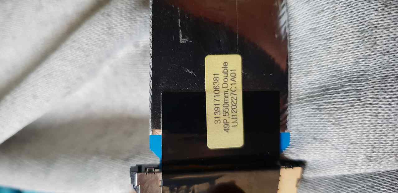

(#) jocpoc válasza Cinema hozzászólására (») Okt 3, 2018 /
Szia. Köszi az infót. Jobban át néztem a kicsikét, és az Lvds kábelon találtam két lábat, ami felszakadt, és ott nem érintkezik. Viszont sehol nem találok hozzá való Lvds kábelt. Nagy valószinüséggel ez lehet a hiba, mivel mar minden mást kicseréltem, kimértem, és hibátlanul teszi a dolgát.
(#) jocpoc válasza jocpoc hozzászólására (») Okt 3, 2018 /
Ez a sorozatszámu kellene. A tv tipusa Philips 42PFL4307H/12
Köszönöm a segítséget

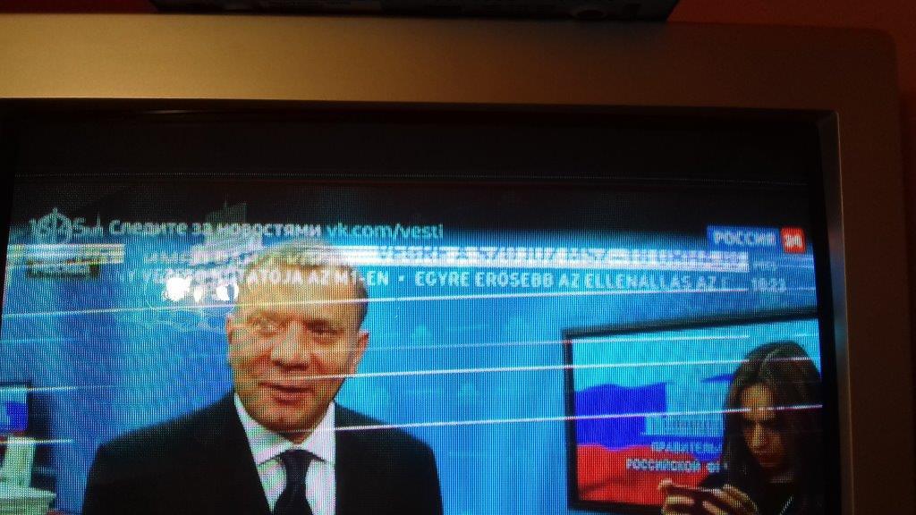

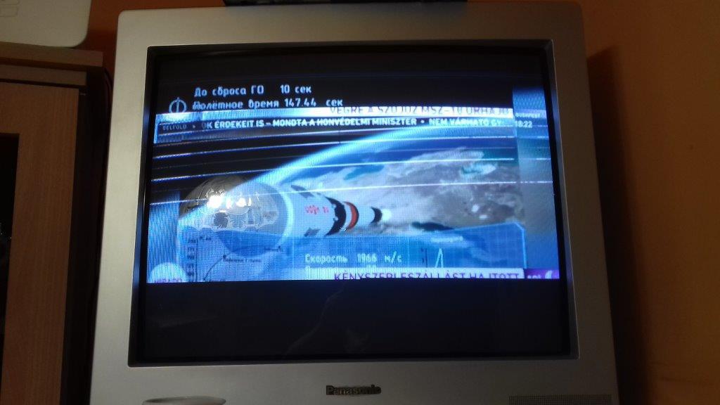

(#) Remci hozzászólása Okt 11, 2018 /
Anyáméknál van még egy régi Panasonic tv, ami mostanában azt a hibát produkálja,hogy vízszintes fehér csíkok jelennek meg a képernyőn. A felső részén meg 3 színes csík van, ha jól emlékszem akkor piros-kék-zöld. Ez milyen hibára utalhat? Igaz, hétvégénél hamarább úgysem tudom szétszedni,de gondoltam addig hátha lesz ötlete valakinek hogy ilyenkor mit kell megnézni. Sat tv van rajta, a boxtól a tv-ig scart kábel megy,de már azt is cseréltem, hátha az okozza a hibát,de nem.
(#) BarnaPili válasza Remci hozzászólására (») Okt 11, 2018 /
A függőleges eltéítő IC környezetében lévő kis elkokat kellene megvizsgálni, kicserélni.
(#) Remci válasza BarnaPili hozzászólására (») Okt 11, 2018 /
Köszi. Találtam róla rajzot. De azt az Ic-t merre keressem rajta?

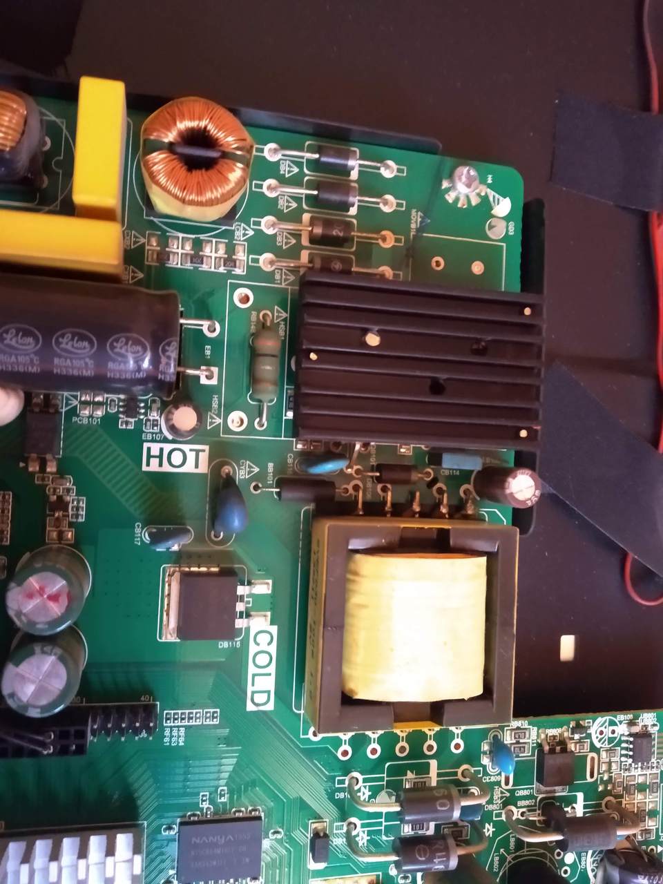

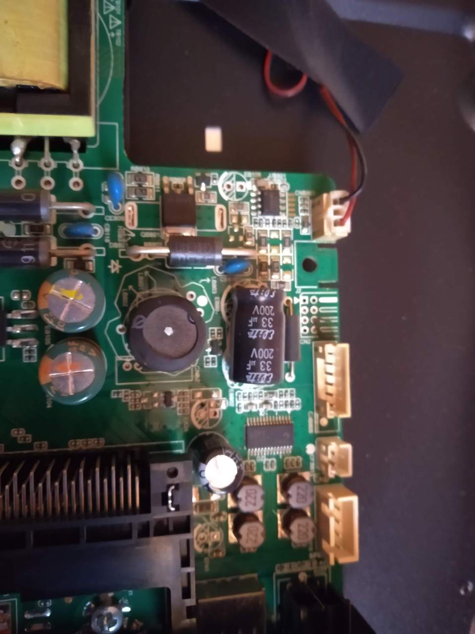

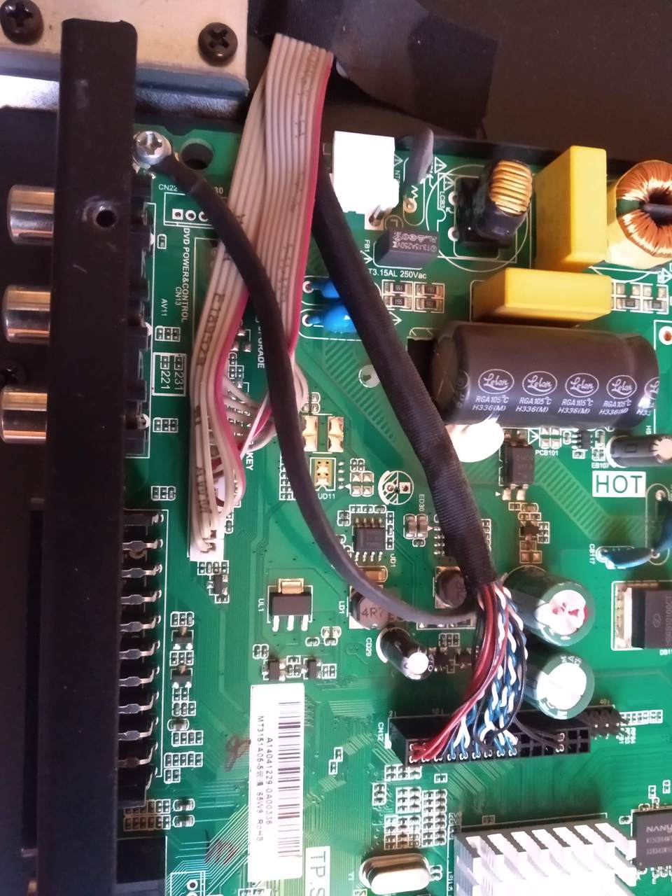

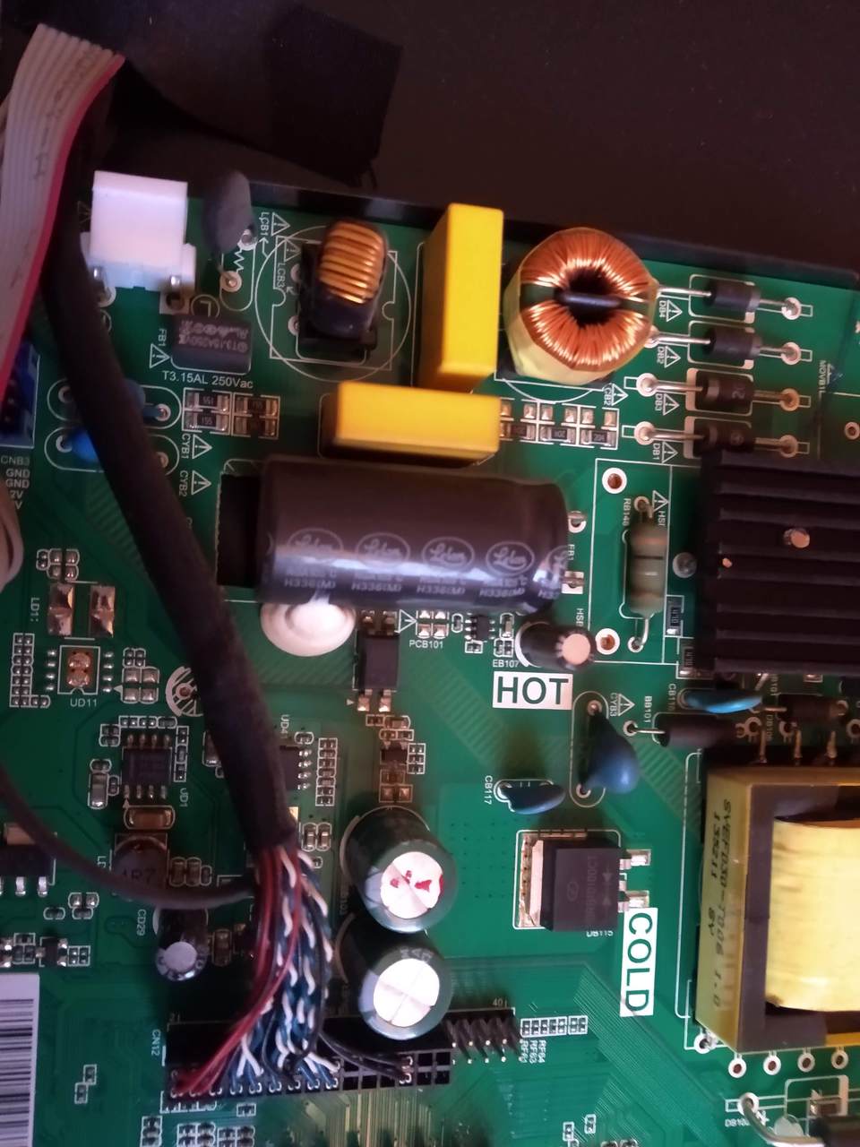

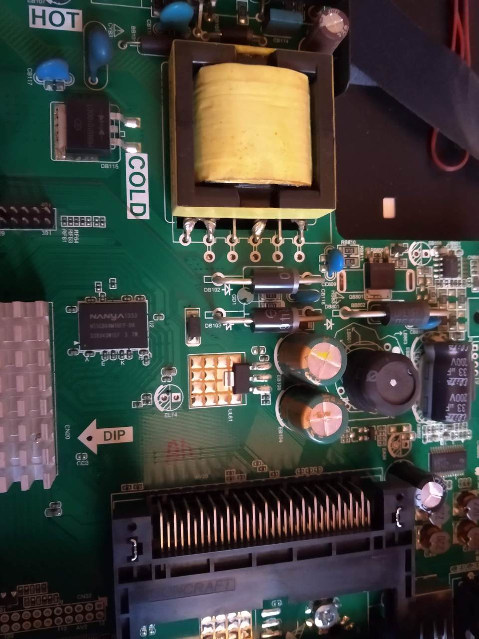

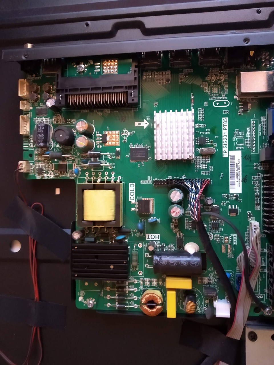

(#) Satis hozzászólása Okt 16, 2018 /
Olyan problémával fordulok hozzátok hogy van egy lcd tv-m (Silva Schneider 23,6" FHD ATV) kis belsö portalanitás után sikerült bekapcsolni szép képe van meg minden csak 1 baj van hogy bekapcsolás után jön a sistergés mintha rövidzárlat lenne vagy nem tudom talán még a régebbi dobozos tv k szoktak ilyen hangot kiadni na mindegy ahogy a sistergés jön egyböl le áramtalanitom utánna kb 1 óra mulva kap csak ujbol áramot szoval egyszer kap áramot egyszer nem ebben szeretném a segitségeteket kérni elöre is köszönöm
