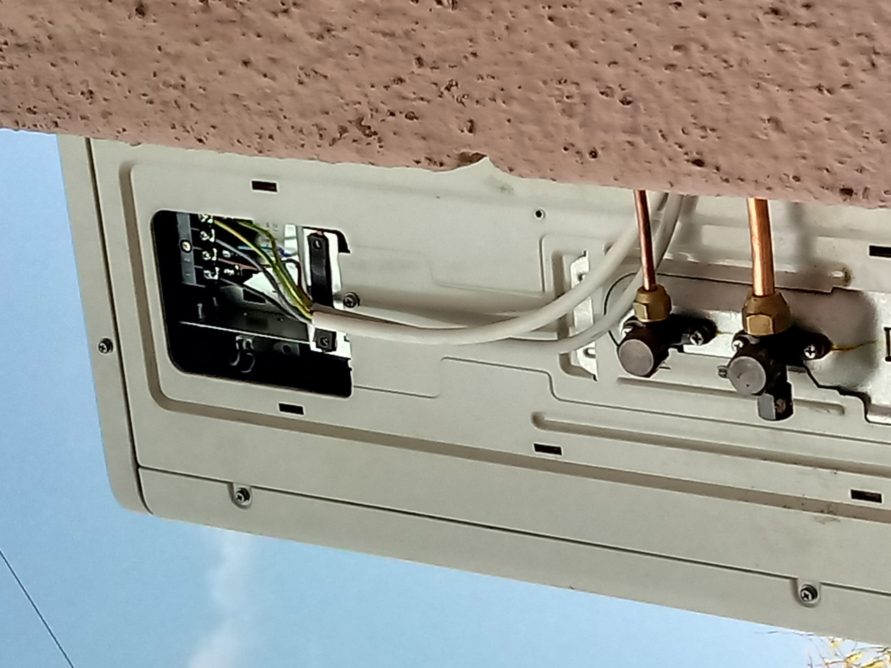

(#) apa70 hozzászólása Okt 23, 2018 /
Sziasztok. Van egy daikin klimam.(FLKS35BAVMB) huto- futo. A problema az hogy hűt de nem fűt. U4 hiba kodot ir.
(#) kaqkk válasza apa70 hozzászólására (») Okt 23, 2018 / 1
A kódtáblázat hibás bekötést ír , nézd át (5 vezeték ér ) a kültérinél beltérinél passzol e szám-betű szerint ,vagy van e szakadás ...

(#) apa70 válasza champ hozzászólására (») Okt 29, 2018 /
Ok.megneztem. a kulteri kap 220v- ot. De a kulteri es a belteri csak negy eres kabellal van ossze kotve.
(#) kaqkk válasza apa70 hozzászólására (») Okt 29, 2018 /
A beltérinél is fotózd le a bekötést , akkor össze tudjuk hasonlítani ..

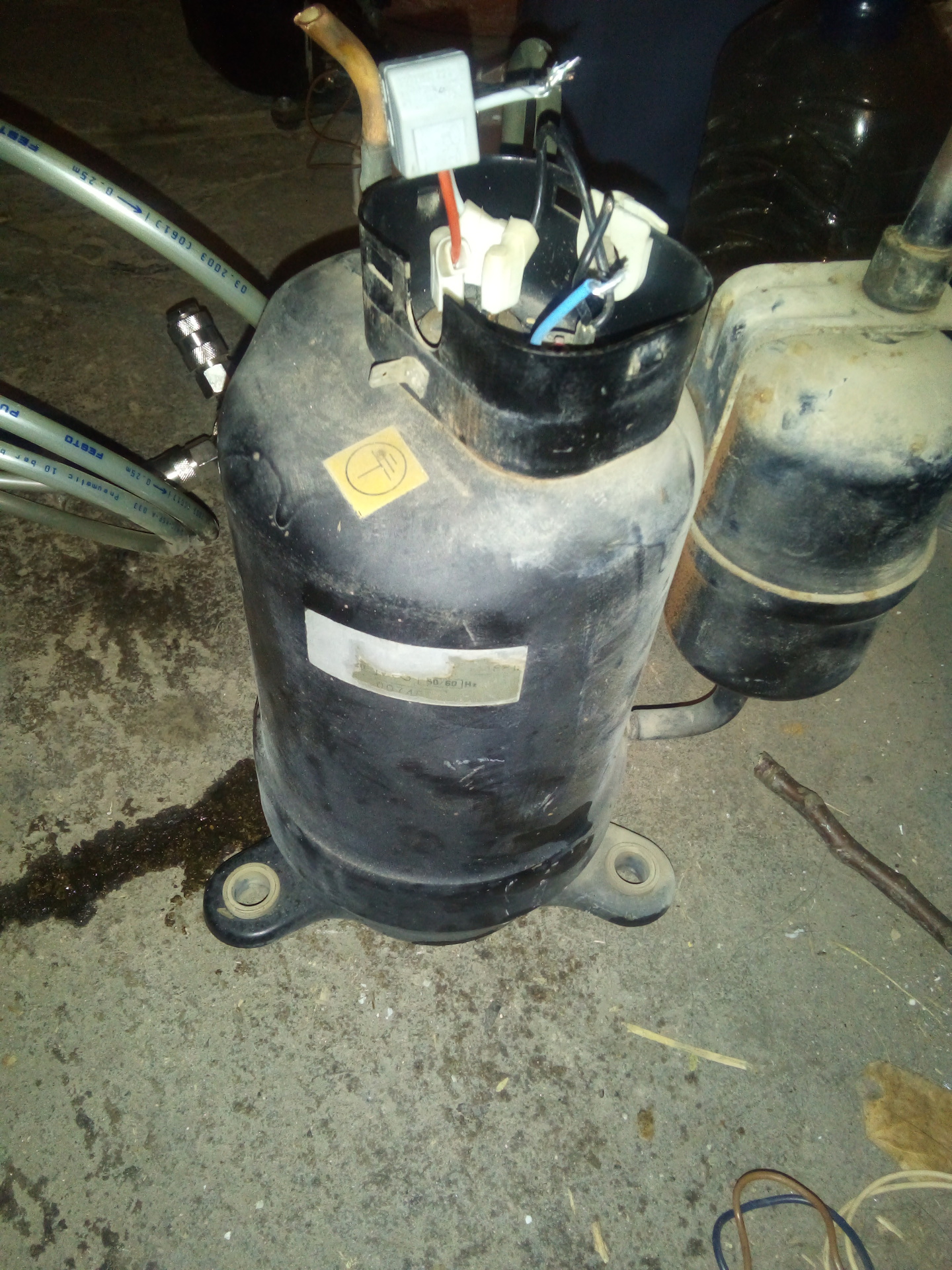

(#) ricsi779 hozzászólása Nov 3, 2018 /
Jó estét. Ehhez a kompresszorhoz dugattyút és hajtókart lehet vásárolni? Elnézést a fejel lefele képért.
(#) StMiklos válasza ricsi779 hozzászólására (») Nov 3, 2018 /
Szevasz!
Hermetikus kompresszorokhoz nem létezik alkatrész, ezeket nem javítják.
Amúgy biztos elég lenne dugattyú és hajtókar? Milyen állapotban van szelepezése, csapágyazása.
Olajhiány (kenés) miatt más is sérül. Talán ha van olyan, aki bontja (de minek)?
Üdv: StMiklos
(#) ricsi779 válasza StMiklos hozzászólására (») Nov 4, 2018 /
Egyenlőre csak ezt akartam tudni, hogy lehet e cserélni ezeket. A többiről nem tudok mit mondani, de ránézésre nem tűnt más alkatrész hibásnak, a tengelyben meg van egy minimális fele játék. Ám mért nincsenek alkatrészek a hermetikus kompresszorokhoz? Jól gondolom,hogy azért mert otthoni körülmények között nehézkes lezárni? Vagy csak a gyártók nem támogatják ?
(#) StMiklos válasza ricsi779 hozzászólására (») Nov 5, 2018 /
Szevasz!
Ezek nyomástartó edények, melyek gyártásához "kazánbiztosi" típus engedély kell.
Ez ugye világos? Te megbontod az eredeti, engedélyezett technológia szerint lezárt edényt, és újra "lezárod". Már a bontáskor sérülhet az eredeti anyag, az újrahegesztés minősége pedig nem garantálható. A rendszer nyomáspróbájánál meg kaphat rendesen.
Folytassam??? Itt élet- és vagyonbiztonságról van szó.
Üdv: StMikloös
(#) ricsi779 válasza StMiklos hozzászólására (») Nov 5, 2018 /
Elmagyarázva már érthető. Köszönöm a választ.
