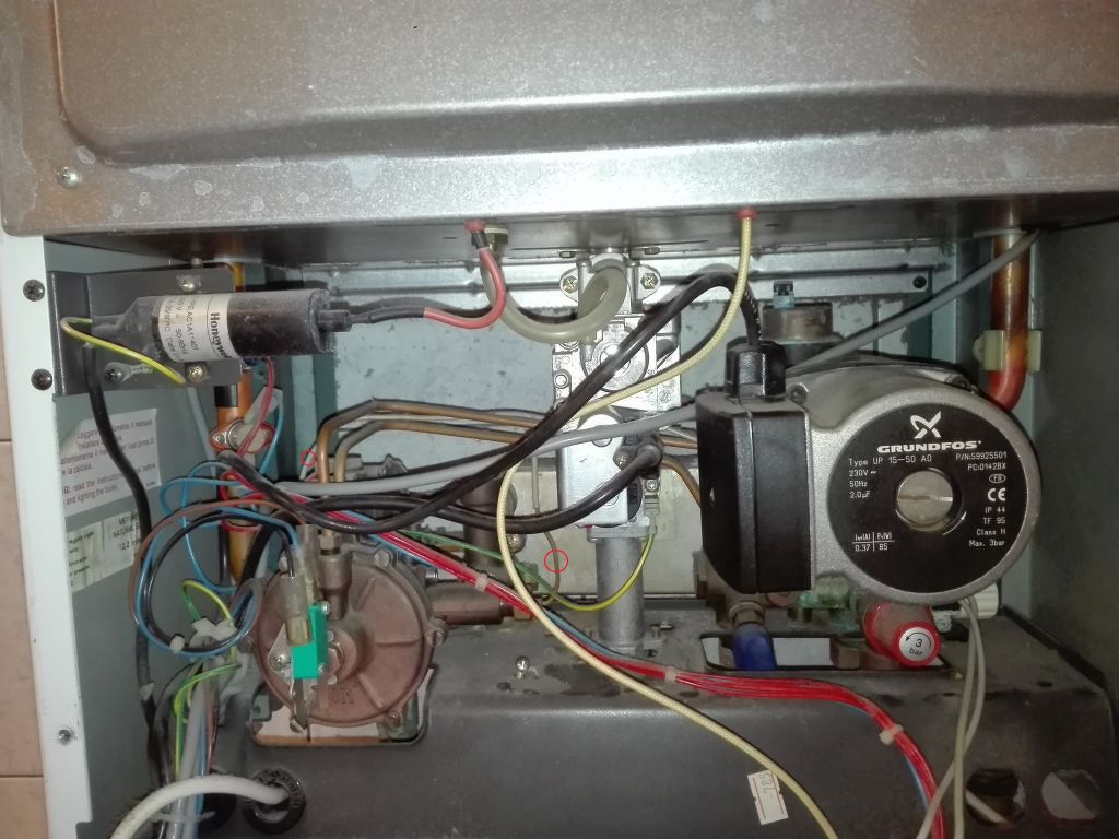

(#) tönöpö válasza merlingerin hozzászólására (») Okt 15, 2018 /
Szia! Korábban szeptember 14-én írtam, az megoldódott. Nekem is hasonló a gondom. Minden működik, de: HMV használatkor ha kicsit nyitom a csapot, akkor is ugyan akkora lánggal ég, mint amikor nagy átfolyás van, és fél perc múlva az előremenő termosztátja kapcsol le, majd vissza. Az NTC 20 fokon 10,8 kOhm, forró állapotban 3,6 kOhm, szerintem jó. Én is a hőcserélő vízkövesedésére gondolok (melyik fele?), de ekkor a primerkör megemelkedett hőfoka miatt az NTC-nek modulálni kellene a lángot, nem? Nemrég vettük a lakást, most volt a beköltözés. Írtad, hogy túl magasra van állítva a moduláció. Ezt hol lehet állítani?
Köszi

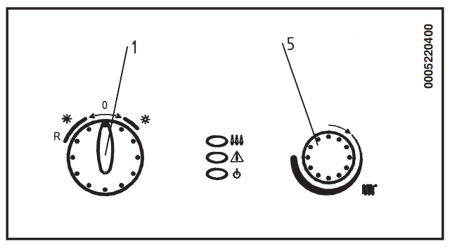

(#) saspata hozzászólása Okt 17, 2018 /
Megtenné valaki, hogy ránéz a szept 26-i kérdésemre?
Lassan jön a hideg!
VIM válasza megoldotta februárban a problémát, de mostanra akuttá vált. Sajnos ötletem sincs melyik alkatrész tisztításával/cseréjével kellene kezdenem. (a fűtést még rá sem mertem ereszteni)
(#) VIM válasza saspata hozzászólására (») Okt 17, 2018 /
Szia! Melyik az a led amelyik pirosan villog? ... mert nem mindegy. A felső sorban hat az alsóban négy led van. Az 50-es vagy a 60-as világít?
A hozzászólás módosítva: Okt 17, 2018
(#) saspata válasza VIM hozzászólására (») Okt 17, 2018 /
A középső, "leállás jelzés" bő másodpercenként.
Westen 1.240Fi, itt csak 3 led van.
Kikapcsolva, érintésre visszahúzódik a tolórúd. Ha nem kapcsolom ki és úgy próbálom visszatolni, masszívan ellentart.
Lassan vagy gyorsan villog?
Bő másodpercenként.
Ez akkor kettő lehetséges hibát jelez. Az egyik a vízhiány az az a nyomáshiány a fűtési körben, ez a nyomáskapcsoló amire két szál piros vezeték megy. Ha ezzel van a probléma azt a két pont összekötésével lehet leellenőrizni, persze a rendszerben az előírt nyomásnak kell lennie a tágulási tartályban (ezt nem írnám le, már volt róla szó és képi információt is találsz róla). Ha a fűtési NTC-vel volna probléma annak az értéke szoba hőmérsékleten 10kohm és növekvő hőmérsékletre csökkennie kell. Ez az NTC eléggé elterjedt (menetes csatlakozású), lehet hozzá kapni, lehetőleg olyan színűt kérjél amilyen benne volt a kazánban.

Sziasztok! Miből lehet tudni, hogy az energy 240Fi kazán lángja modulál-e? Mert mint írtam, minden működik rajta, az NTC jó, de most fűtéskor a primer kör túlmelegedése után a kazán leáll, csak resettel indul újra. Ilyenkor nem kellene a lángot visszavennie? Gondolom, el van vízkövesedve a hőcserélő, nem tud elég meleget elvinni a szivattyú a radiátor felé, amelyek csak így langyosak. HMV használatkor is túlmelegszik, csak ilyenkor a kazán leállása után ahogy hűl a víz, újra indul, tehát tusolni lehet a ki-be kapcsolás alatt, a fűtést csak kézi resettel lehet újra indítani. A hőcserélő kiszedéséhez az egész kazánt le kell szerelni, vagy csak ami a hőcserélő előtt van? Vagy ki lehet savazni kiszerelés nélkül is?
(#) merlingerin válasza tönöpö hozzászólására (») Okt 19, 2018 /
Leveszed az elejét, hogy a kis ablakon be tudj nézni. Amikor begyújt, akkor szépen felhúzza a lángot maximumra, majd onnan kezd visszavenni.
Szépen nő, majd csökken a lángméret, közben halkan fütyül..
Ha ezt csinálja, jó.
A hozzászólás módosítva: Okt 19, 2018
(#) tönöpö hozzászólása Okt 20, 2018 /
Sajna nem fütyül. A lángot látom, HMV begyújtás után nem változik a lángméret, hanem túlmelegszik és lekapcsol, majd újra indul. Ha a fűtést indítom, ekkor is túlmelegszik, lekapcsol, de ekkor magától nem indul újra, resetelni kell.
Holnap próbálom kisavazni a hőcserélőt, mert a fűtésrendszerből sötét "kakaót" engedtem le, ez ment át a hőcserélőn is. Szép lehet belülről.
Bocsánat! És persze köszönöm a válaszodat!!
(#) merlingerin válasza tönöpö hozzászólására (») Okt 20, 2018 /
Akkor nem modulál. És mákod van, mert nyitott állapotban ragadt be..
