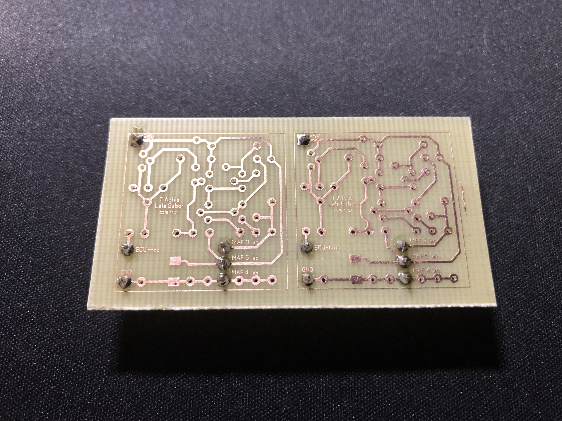

(#) TAttila77 hozzászólása Nov 8, 2018 / 2
Sziasztok. A minap olvastam itt visszább, hogy az a bizonyos sárga transzfer fólia milyen jó a vasalásos technikára. Hát gondoltam egyet és rendeltem a német ebayről egy nehány darab A4-es nem kunkorodós darabot. Azthiszem GeLee és CHZ írt erről egy pár sort. Egy hét alatt meg is jött, alíg vártam hogy kipróbáljam rögvest neki is estem mint foxi a zizinek. Álmomban se gondoltam volna hogy ilyen gyönyörű panelt csinálok elsőre vele. nem kell áztatni semmit sem, ahogy átküldtem a laminálón vagy hússzor lehúztam a papírt, már marattam is. Fúrással együtt volt tán tíz perc. A nyákot a legfinomabb csiszolószivaccsal megdörzsöltem, majd papírzsepire tettem vagy két csepp sósavat, megtöröltem vasalás előtt. Itt egy kép a kész panelekről. 25x25mm-esek a fóliasávok 0,4, a legvékonyabb csík pedig 0,05-ös, illetve az írások is. Nagyon köszönöm hogy megosztották ok ezt az ötletet.
(#) CHZ válasza TAttila77 hozzászólására (») Nov 8, 2018 / 2
Nagyon megéri az árát, álom vele dogozni.
(#) TAttila77 válasza CHZ hozzászólására (») Nov 8, 2018 /
Ahoz képest hogy én lakkfilccel tanúltam nyákot csinálni a 90-es évek legelején és így is tettem tavalyig, el se hittem hogy a legvékonyabb fóliacsíkot is ki tudom maratni. És mellesleg olyan mint a gyári. Most jut eszembe, hogy az etikett cimke hordozópapírja is ilyen, csak fehér. na ki fogom ezt is próbálni. Úgy sejtem hogy egy papír számtalanszor felhasználható.
