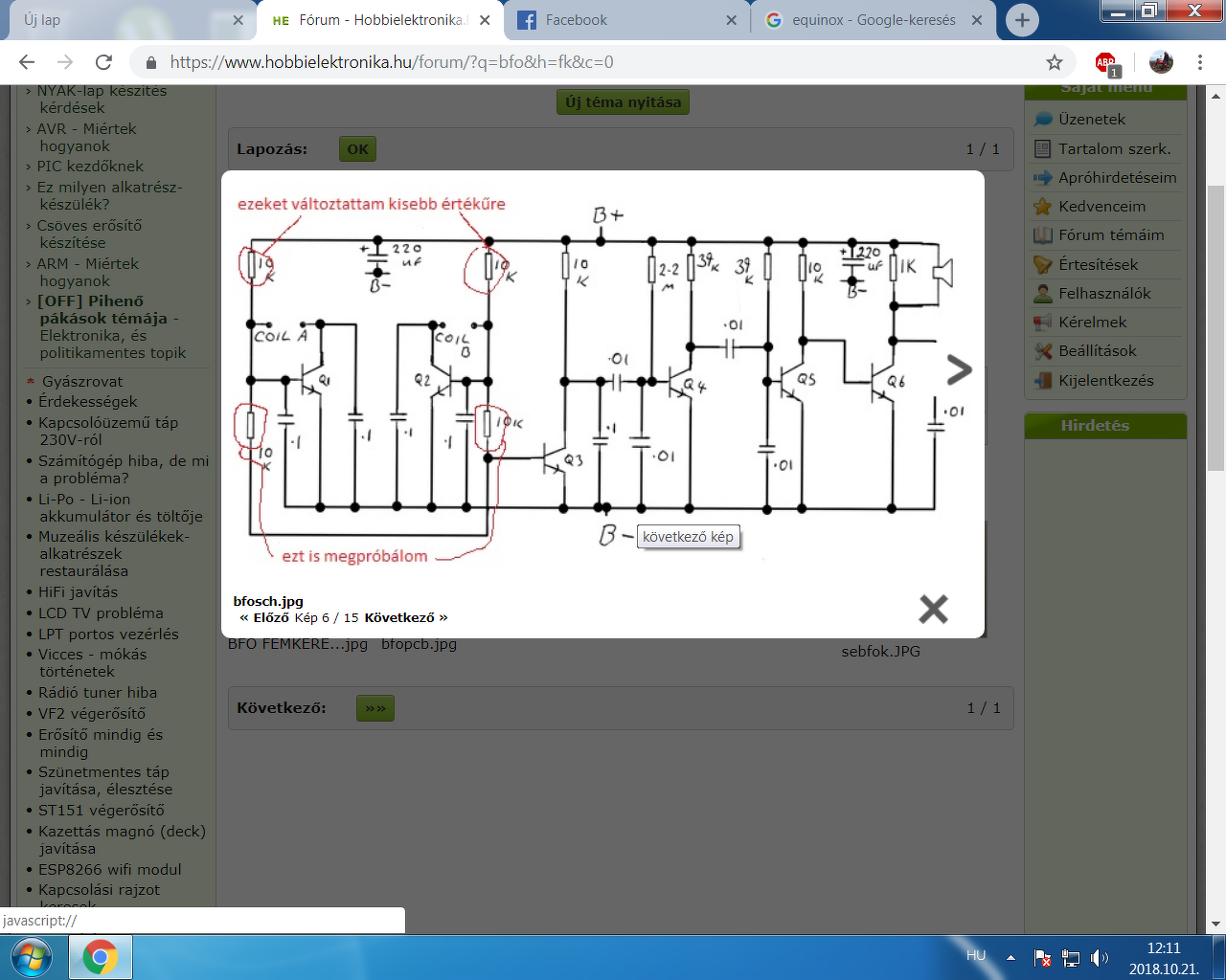

Íme egy kép, amiről leolvashatod a kívánt dolgokat.
mély érmézésre nagy fej a jobb vagy a kicsi?

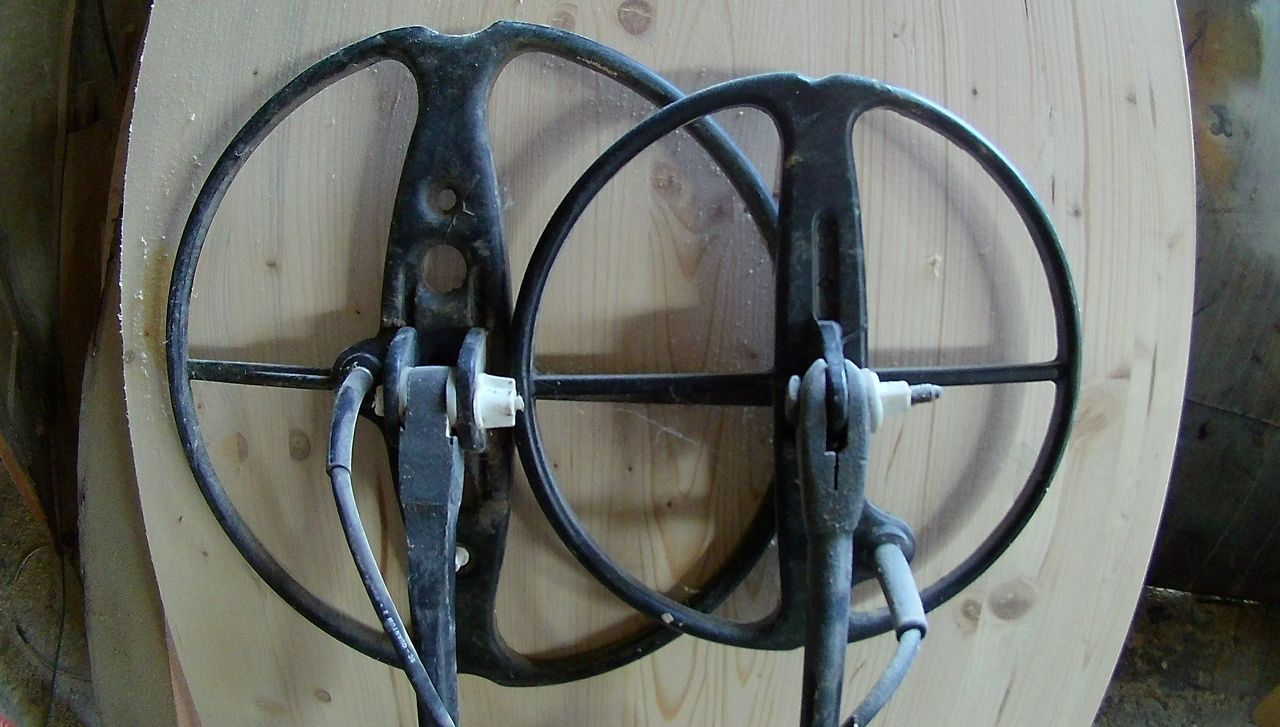

Lehet, hogy ezt csak én gondolom, de a maximális észlelési távolságnál nagyobb tekercsátmérő az apró tárgyakat már nem érzi. Ugyanúgy, a túl kicsi tekercs sem jó, mert annak az átmérőjénél nagyobb távolságra rohamosan csökken az érzékenysége. Olyan 15 és 25 cm átmérőjű fejekkel érdemes próbálkozni, az ennél sokkal kisebb, és sokkal nagyobb fejekkel érmézni szerintem nincs értelme.
Én fecameca hozzászólását nagyjából 5 centiméterrel tolnám el. (Saját, szubjektív tapasztalat alapján) Szerintem 20 centis fej alatt, és 30 centis fej fölött nem jó érmére vadászni.

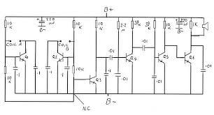

ilyen kereső tekercset hogyan lehetne házilag? megcsináltam, de 2-3 cmre érez csak
Ha nem tévedek, akkor ez egy magnetométer.
Valamifele modositassal vagy egyket alkatresz kicserelesevel lehetne ezt egy kicsit tuningolni hogy melyebbre lasson?
Nem. Ez az elv csak ennyi, azaz gyenge.
