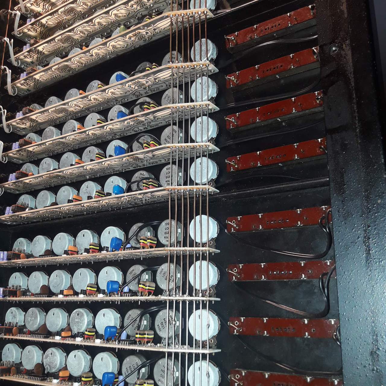

(#) blasz hozzászólása Okt 22, 2018 /
Sziasztok csinálok egy MM-M180 keverőt és halkan búg,de már nem tudom mit kellene tennem vele.Már eszembe jutott hogy esetleg a huzalozása hozza a kellemetlen búgó hangot? Ha közelitek a drótok felé kezd erősödni a búgás,ha ráteszem 2 ujjam jön a Petőfi rádió.Lehet vezetékkel kellene megoldani,a táp sima,a jel árnyékolt? Köszönöm előre is.
U.i. A tápkondikat cseréltem az egyenirányitót cseréltem,gyárilag nem szabályzott a tápfesz,nincs benne feszstab. 12Vdc müködik +-

(#) Cinema válasza blasz hozzászólására (») Okt 22, 2018 /
Fém burkolat, vagy árnyékolás szükséges, utána valószínűleg megszűnik a búgás.
(#) blasz válasza Cinema hozzászólására (») Okt 22, 2018 /
Szia 1mm lemez a háza. árnyékolást nem tudok tenni sehova 0 hely marad benne ha ráteszem az alsó lemezt.Igy sem könnyü csinálni,1000x500mm és dög nehéz.
(#) reloop válasza blasz hozzászólására (») Okt 22, 2018 /
Szia! Ha kellően simított a táp és a fém burkolat jó érintkezéssel kap testet, akkor nem kéne búgnia. Próbáld ki 12 V akksiról, ügyelve a helyes polaritásra!
A hozzászólás módosítva: Okt 22, 2018
(#) blasz válasza reloop hozzászólására (») Okt 22, 2018 /
Szia kapott 2db új 4700uf puffert,ahogy irtam új egyen kockát 6A, 100nf fólia kondi mindenhova kötve.A tápon nem tudok többet csinálni,de ha van ötlet tovább simitani a tápot szivesen veszem a segitséget.Az tény hogy baromira kicsi a trafója,pár wattos lehet talán.A panelekre már csak 10 volt jut.A puffereken még 12v van.A trafó üresjáratban lekötve minden fogyasztót,akkor 18vDc mértem 2x persze.
Melegszik a trafója? Ebből túlterhelést okozó hibás alkatrészre következtethetünk.
Ha kipróbálnád (például szünetmentes tápból kölcsönzött) aksikkal, akkor a táphullámosság és a külső zavar közül tudnád melyikre kell vadásznod.
Nem, nem melegszik semmit sem.Csak fura hogy ekkorát esik a fesz terhelésen rajta.Mint egy puskás trafó.
Mérd meg külön a két szekunder tekercs ellenállását!
Az most nem fog menni összepakoltam már.Szólni szól és a hangja sem rossz csak az a bugás amire ha rááll az ember füle folyton zavarja.
Mindent kimérek holnap,a jelföld közvetlen van rákötve a fémházra a bemeneti oldalon,lekötöttem de rosszabb lett igy visszakerült.Az a hárfa húr szerű panel összekötés zavart a legjobban mert vastag 1.5mm drót van végig vezetve 1-16 csatorna közt,egymás mellett a táp és a jel is.és érzékeny mint irtam kicvsit hozzáérek jön a Petőfi rádió rögtön.

(#) pucuka válasza blasz hozzászólására (») Okt 22, 2018 /
„hozzáérek jön a Petőfi rádió rögtön.”
Háát, van egy (vagy több) jólfésült földhurkod. Attól is búghat.
Érdemes még a táp egyenirányító diódáival párhuzamosan 1 - 10 nF kerámia kondit tenni.
(#) Kovidivi válasza blasz hozzászólására (») Okt 23, 2018 /
Ha a pufferen megvan a 12V, de a nyákon már nincs, akkor cseréld ki a köztük levő vezetékezést, vagy vastagítsd meg a nyák vezetősáv keresztmetszetet egy párhuzamosan ráforrasztott vastagabb vezetékkel.
(#) blasz válasza Kovidivi hozzászólására (») Okt 23, 2018 /
Szia amig nem találok rajzot hozzá addig nem merem babrálni a paneleket nagyon.Szétszedem és megmérem nem e a trafóval van probléma,mint lejjebb irtam üresjáratban mindent lekötve 18vDc jön le róla 2x igy azt gondolom vagy alá van méretezve a trafója,vagy cserélték már egyszer,vagy simán rossz.A vezetősávot szinte lehetetlen megvastagitani a panel kialakitása miatt.Ha esetleg találok rajzot okosabb leszek majd,de sajnos semmit sem találok róla.Vagy ezt is rosszul keresem
Csak végig kell követni a trafótól a vezetősávokat, ahol a legvékonyabb, ott megvastagítani. Ha 2x18V-ból 10VDC lesz, az elég nagy probléma. Meg kell valahonnan tudni, mekkora feszültséggel kellene megtáplálni eredetileg.

(#) blasz hozzászólása Okt 23, 2018 /
Melegszik a a táptrafó mégis benne.Csak fára van szerelve nem nagyon melegedett át.Kézzel megtapintva meleg.Csinálok rendes stabilizált tápot neki,a trafó 2x20 vAc, 2x15v ezek vannak itthon stab ic-ből,aztán meglátom változik e.De lehet külső táposra csinálom meg,nagyon kicsi a hely benne,a 230v kapcsoló is és a trafó is az egyik kimeneti panel alatt vannak.Lehet ezek is zavarják.Árnyékolás nincs benne.-
(#) pucuka válasza blasz hozzászólására (») Okt 23, 2018 /
Ha melegszik a táptrafó, akkor mindenekelőtt azt tedd rendbe. Keress zárlatot (a táp terhelése nélkül), pufferkondi(k), egyenirányítók, és ha a trafó üresjáratban is meleg, akkor menetzárlatos.
Ha üresjáratban jó a táp, feszültségek rendben vannak, akkor az erősítőben kell további zárlatot keresni.
