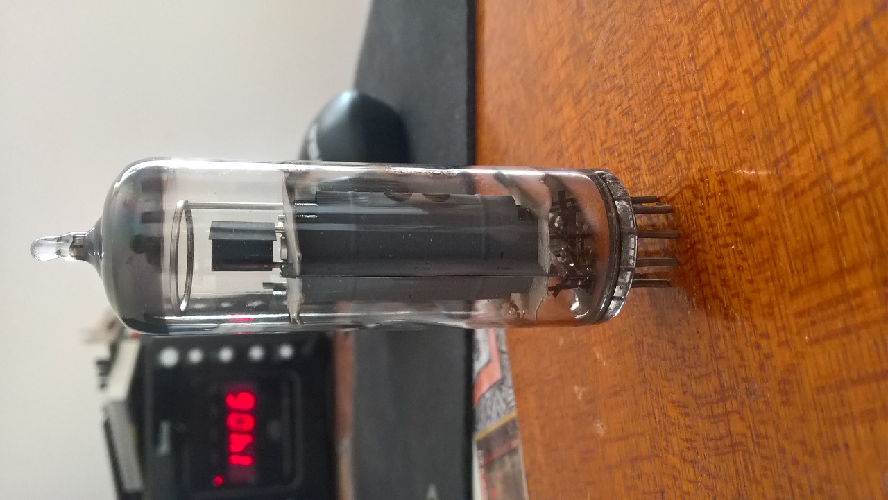

Van egy ilyen csovem, sajnos lekpott a felirat rola, de valami radiobol szarmazik, meg lehet tudni valahogy hogy milyen tipus es mire lehetne hasznalni? Esetleg egy kis erosito epitesere? Vagy az ECC81-bol is lehetne erositot epiteni? Kis egyszeru dologra gondolok.
Szia! Ez egy pentóda. Ha valóban rádióból való, akkor valószínűleg EL84. Kis SE építhető belőle. ECC81 jó lehet előfokcsőnek. Ha van még egy EL84-ed, akkor már stereot is tudsz építeni. Kb. 3-4W-ot tudsz vele elérni.
Kerlek ha tudnad kicsit bovebben. Tehat az EL84-bol tudnek epiteni erositot? Vagy mit takar a kis SE megnevezes? A kettot egyutt tudnam hasznalni? ugy ertem ECC81 elofok es akkor az EL84 vegfok?
A képen szerintem látszik az EM84 felirat, meg az a cső fekszik, ezért is inkább 84.

Ha jól megnézed a rádiódat, amiről a fényképet küldted, abban is egy egy darab cső EL84 a végcső. Az SE pontosan ezt jelenti (külföldiül), hogy Single Ended, azaz egyvégű, együtemű.
Két ilyen csőből (és természetesen másfajta kimenő transzformátorral) PP (push pull) ellenütemű végfok építhető. (ezen az oldalon találhatsz kapcsolásokat, mindkét változatra)

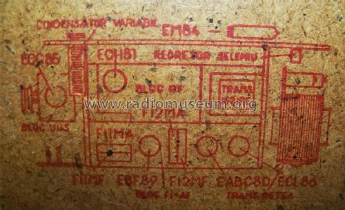

A tegnap este jol megneztem a radiomat, a pontos tipusa Darclee 5 s643a1 a tipusa, a hatoldalan talaltam egy rajzot amin mutatja milyen tipusu csovek jarnak bele. a varazsszem em84, a vegcso ecl86
szoval vegul meg van mi kell beleKoszonom a segitsegeteket.
Kis zavart érzek az erőben, a linkelt képen lévő rádióban nincsen a linkelt képen lévő EL84
Keresd fel egykori mestered.
EL84 az természetesen nincsen, mert EM84-et írt, az meg ott van az.

Mert a linkelt kepen levo cso amirol lekopott a felirat az kulon van, radion kivul, a linkelt kepen levo radiobol az EM84 a fontos, vagyis a varazsszem, ami az enyembol hianyzik es most mar megtudtam hogy az kell az enyembe is.
