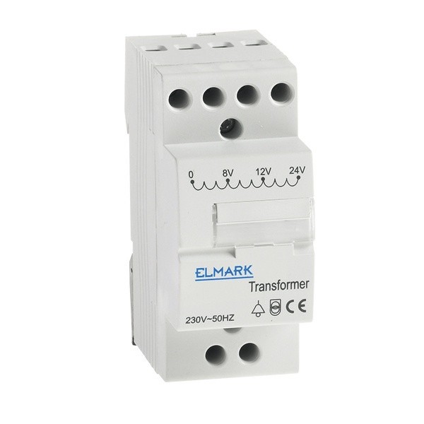

(#) Wind-Storm hozzászólása Okt 25, 2018 /
Úgy hallottam, hogy ajtócsengő kapcsolói általában a nullát szokták megszakítani. Ez igaz?
Célszerű-e így bekötni? Pl társasházaknál áramlopás ellen csengőkapcsolón keresztül, bár ez eléggé extrém lehet.
Idáig 230V ment a csengőkapcsolókhoz, célszerű-e reduktoros törpefeszültségre váltani? Bár 230V kontra reduktor, folyamatos fogyasztást fog eredményezni, plusz a reduktor ára.
(#) gyuszo válasza Wind-Storm hozzászólására (») Okt 25, 2018 / 1
A csengőhöz a törpefeszültséget kell kivinni. Nemcsak az áramlopás, hanem a biztonság miatt is. Sőt, ha egy ilyen moduláris trafót teszel be és hozzá egy 24V-os moduláris csengőt, akkor a bekötéssel a hangerőt is tudod szabályozni. A 8 V-os bekötéssel halkabban, a 24 V-os bekötéssel teljes hangerőn fog szólni.
A hozzászólás módosítva: Okt 25, 2018
(#) elektroncso válasza Wind-Storm hozzászólására (») Okt 25, 2018 /
Ez elsősorban a nyomógombtól és a körülményektől függ. Biztonságtechnikailag mindegy, hogy a nullát vagy a fázist szakítod meg, előbbi esetben is érhet áramütés mivel a csengőtrafó primer tekercsén keresztül ugyanúgy kint lesz a fázis a nyomógombon. Annyi, hogy nem terhelhető, de áramütésre képes!
Társasházaknál találkoztam olyannal, hogy a "közös" hálózatra 1 transzformátor van bekötve és az látja el az összes lakást.

(#) vargham válasza gyuszo hozzászólására (») Okt 25, 2018 / 1
„A csengőhöz a törpefeszültséget kell kivinni.”
Miért kell? Azt értem, hogy a törpefeszültség kevésbé veszélyes. De hol a veszély? A csengő nyomógombja mellett ott a lámpa kapcsolója is... Az nem veszélyes, azt lehet kivinni, a csengőét pedig nem?
Azért kérdezem, mert ezt sokan úgy emlegetik, mint valami szabályt.
(#) gyuszo válasza vargham hozzászólására (») Okt 25, 2018 /
Majd magyarázd el annak a postás családjának, akit a kertkapunál agyonvágott egy beázott csengő. Az tény, hogy kültérre inkább a törpefeszültség, beltérre lépcsőházba esetleg még jó lehet a 230 V-os moduláris csengő is. De ez esetben is a fázist kell megszakítani.
Sok helyen a csengő egybe van a kaputelefonnal és az nem 230 V-os, hanem törpefeszültségű.
(#) proba válasza vargham hozzászólására (») Okt 25, 2018 /
Szerintem inkább csak megszokás. Ha minden ponton a 230V szerelésének megfelelő módon jársz el szerintem senki nem tiltja. De!, mivel alapból legtöbben a törpefeszültséggel azonosítják a csengőt,( és még barkács módon képesek szerelni is) jobban jár az ember ha alkalmazkodik hozzá, hiába felel meg amúgy a szigetelési feltételeknek a kiépített áramkör. Legyen az csak külön, és törpefeszültségű.
(#) Wind-Storm válasza gyuszo hozzászólására (») Okt 25, 2018 /
Igen, a biztonság az evidens.
Köszi a tippet, remélem fogok kapni egy helyen variálható reduktort és 24V AC csengőt is amikből mindkettő moduláris.
(#) elektroncso válasza proba hozzászólására (») Okt 25, 2018 /
Félreértesz. A nyomógomb szempontjából értem nem a trafó szempontjából. Lényegtelen, hogy a nyomógomb a fázist vagy a nullát szakítja meg, ígyis úgyis rázni fog.
Törpefeszültséghez használhatsz 2 eres gyengeáramú kábelt is. ( előny )
Remélem az a fekete guman tábla is lekerül .
Ha már modulárist veszel, akkor lesz egy szép lakáselosztó helyette.
A csengő, a trafó és a kismegszakítóknak itt a helye.
(#) elektroncso válasza gyuszo hozzászólására (») Okt 25, 2018 / 1
Bezony, mink is riasztó vagy UTP kábelt szokunk húzni, ha később a tulaj videós kaputelefont szeretne akkor minimális munkával kivitelezhető.
Választhatsz olyat is, amin 4V, 8V és 12V bekötés van és hozzá egy 12 V-os csengőt.
Ilyen is létezik.
