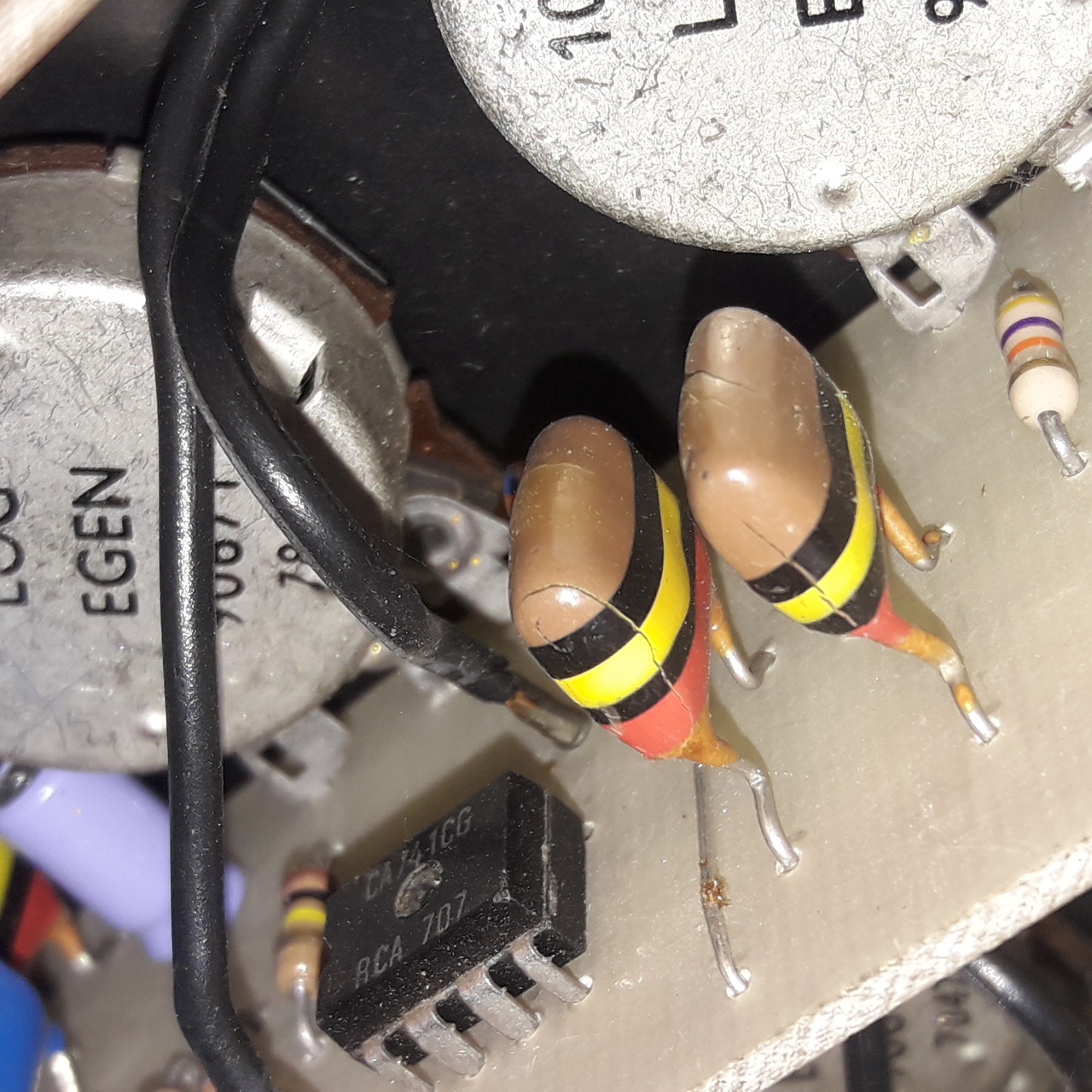

A csatorna panelen van még egy IC, az milyen típus? A master részen, ami a kivezérlésjelző alatt lehet, van még aktív elem? Ki lehetne számolni a keverő nyugalmi áramfelvételét és ezt össze lehetne hasonlítani a tényleges tápági árammal. Jelentős különbség esetén kinyomozhatjuk melyik panelre korlátozódik a hiba.
(#) blasz válasza reloop hozzászólására (») Okt 23, 2018 /
Szia ez a másik ic,a kivezérlés alatt semmi aktiv elem nincs,a müszer egy az egyben kapja a kimenő jelet.
És lekötöttem a trafót terhelésről felugrott vissza 18vDc re de kíváncsiságból rákötöttem egy sima 10w 12v izzót még rosszabb lett a helyzet leesett a fesz 9 voltra.
Az a baj nem tudom oly egyszerüen lekötni a csatornákat a feszről,mert 1.5mm rézdrót van végig füzve az összes panelon,ahogy az lejjebb is látható

Szia megmértem a szekunder tekercsek ellenállását 10-11R és 220R.Viszont találtam kondikat megrepedve.Az ic-n csak féloldalt tudtam mérni nem férek a másik 4 lábhoz 3 lábon mértem 6.2v 8.5, 10.4v a testhez képest. egy lábon meg semmi fesz nincs.
(#) gyuszo válasza blasz hozzászólására (») Okt 24, 2018 /
Igen, most már jól látni. A kondenzátorok repedtek. Ez már okozhatja a búgást.

Mekkora az értéke a kondiknak?Nem vbagyok otthon ezekben a szinjelölésekben.A Svájci bicska szerint 100nf
Sajnos én sem tudom biztosra, de lehet 1µF kerámia is.
Ha szerencséd van és az egyik esetleg jó, akkor ki tudod mérni.

(#) Cinema válasza blasz hozzászólására (») Okt 24, 2018 /
Mechanikailag sérült alkatrészt ki kell cserélni.
Látom, a képen is van egy-két repedt alkatrész, igen, azokat is érdemes cserélni újakra, de minden pozícióban azonos tipus legyen.
Te látod, hogy megéri-e a felújítása ennek a készüléknek, ha igen, akkor érdemes belevágni, de sokba fog kerülni, az biztos.

(#) Hp41C válasza blasz hozzászólására (») Okt 24, 2018 /
CA3280 Dual, 9MHz, Operational Transconductance Amplifier (OTA) ... Nehezen pótolható.
(#) blasz válasza Hp41C hozzászólására (») Okt 24, 2018 /
Ha szerencsém van az nem sérült.Kicserélem a másik ic-t a 2db BC 168-at és aztán meglátom.Kimérni nem tudom öket csak ha kiveszem,akkor már kicserélem.A kondikat keresgélem milyen értékűek.

Hali megcsináltam a hibás csatornákat,mind kettőnél az ic volt hibás,Reloop által ajánlott NE5534-re cseréltem és szól most mind a 16 csatorna.Maradt a búgás megszüntetése,bár most legalább 50% kisebb a búgás de van.
