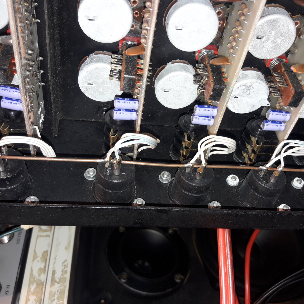

Szia nem tudom szétválasztani a fokozatokat ahhoz darabolni kellene csúnyán.A csatornák nagyjából egyformán szólnak,Most amit csináltam legutóbb hogy a 230v bemenetre tettem szűrő kondit,ez sokat segitett, megpróbáltam csillagpontosan csinálni a földelést,de szerintem táp miatt búg még mindig egy kicsit,nem hiszem hogy a panelek +-10vDc ről kell hogy működjenek. Egyébként most mindene jól müködik és jó hangja van,ha a búgást nem veszem hozzá.Csinálok stabilizált tápot neki +-15vDc és majd akkor elválik mi az igazság,csak nagyon kevés hely van benne bármi pluszt beletenni.
Ami még mindig zavar az a hárfa jellegű panel összekötés,az én szememben olyan mint az antenna.

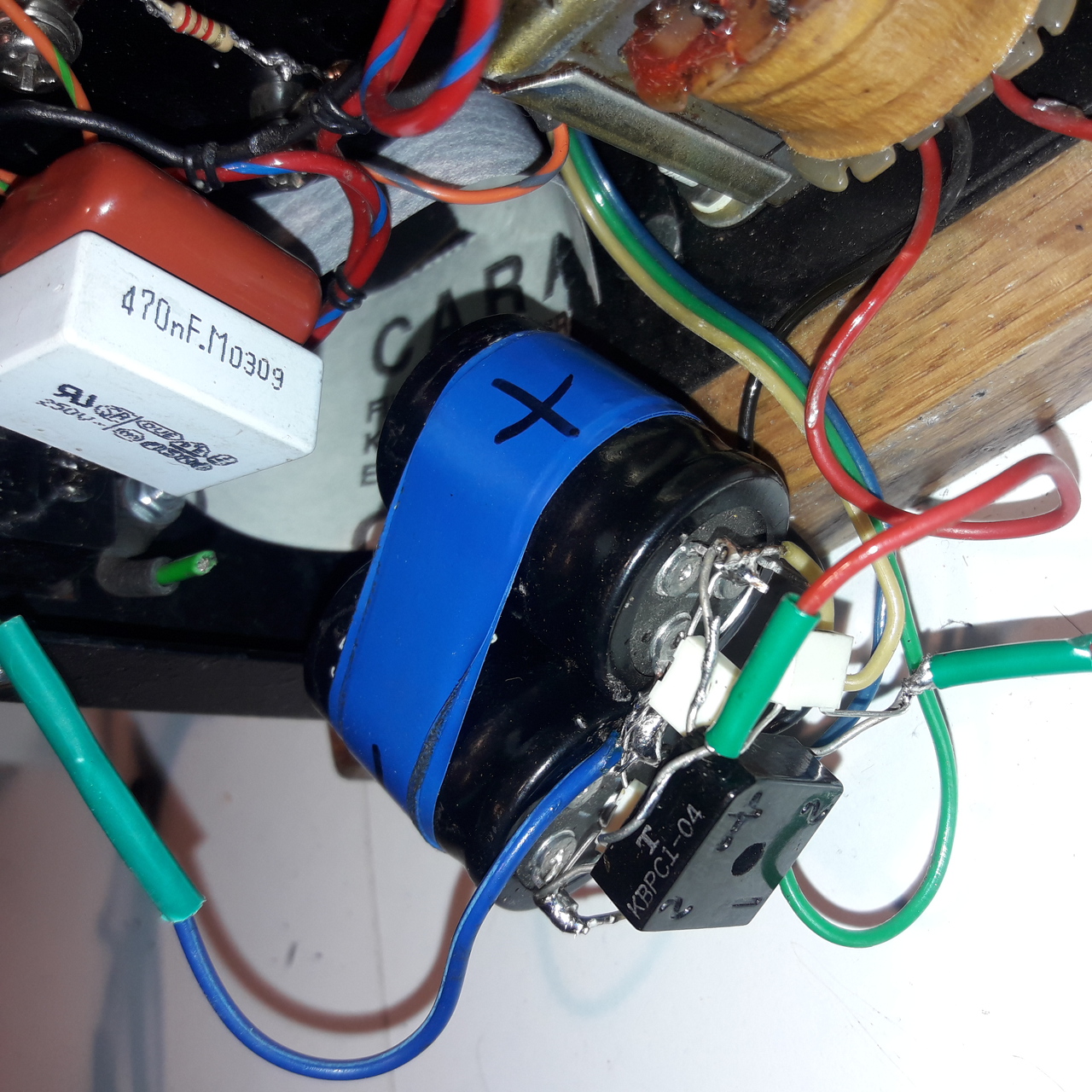

A táprésze csak a trafó, egyenkocka 2db 4700uf kondi,nincs külön panelja minden légszerelve van benne a tápon.Igaz nem kerámia kondikkal próbáltam a zavart szürni hanem fóliával ez van itthon.

Azt a tápot különösen hasznos lenne ha láthatnánk. Légszerelésben könnyű hibát véteni.

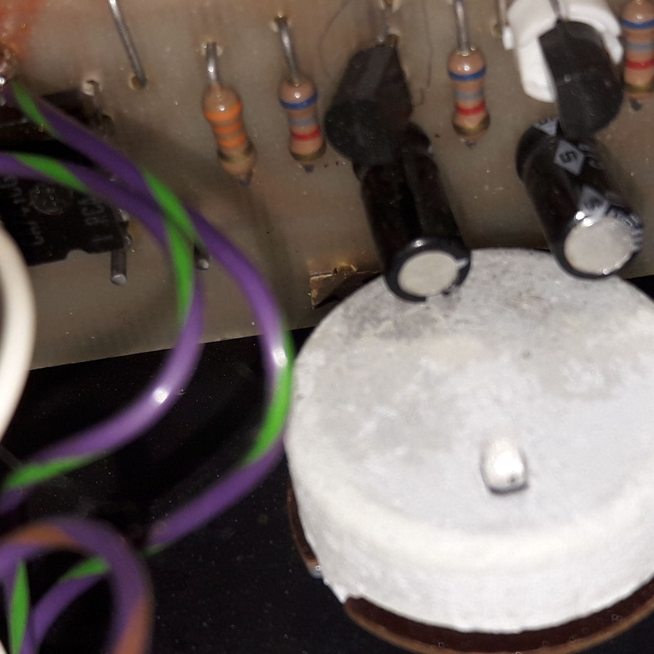

Még annyit legalább 40 db kondenzátor van megrepedve rajta ez nem okozhatja a búgást?Mind fólia
(#) gernerakos válasza blasz hozzászólására (») Okt 27, 2018 /
Szerintem cseréld, nem üzemszerű az ha törött egy kondi.
(#) blasz válasza gernerakos hozzászólására (») Okt 27, 2018 /
Persze mindenképp cserélve lesz egyenlőre az értékét nem tudom,az egyik program 10nf a másik 100nf igy majd egy ép darabot kiemelek a panelből és kimérem

Kivülről bedugtam egy 6.3 jack csatlakozót azon a test és a ház között mértem az ellenállást.Körbe mértem ahol csak lehetett a házon és ez a 6 ohm mondható mindenhol.A merev drót amivel a panelok össze vannak kötve az kb.60cm a csatlakozók ugyan igy merev dróttal vannak összekötve az a másik 60cm.Ez U alakban megy igy körbe a belsejében.

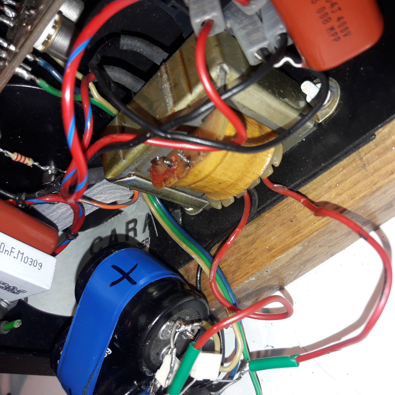

(#) blasz hozzászólása Okt 28, 2018 /

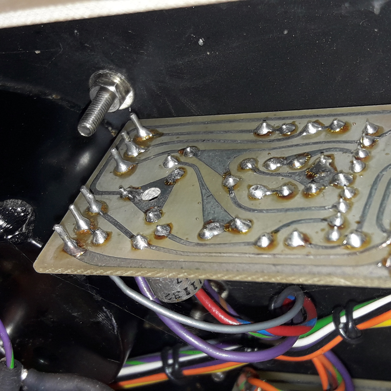

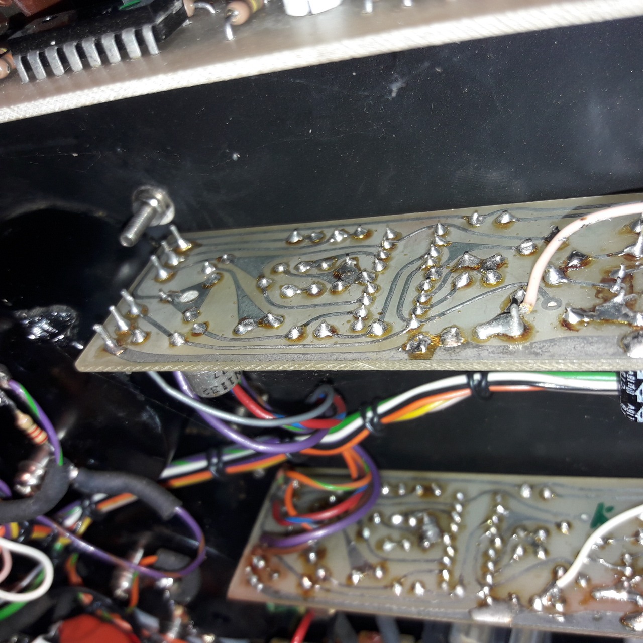

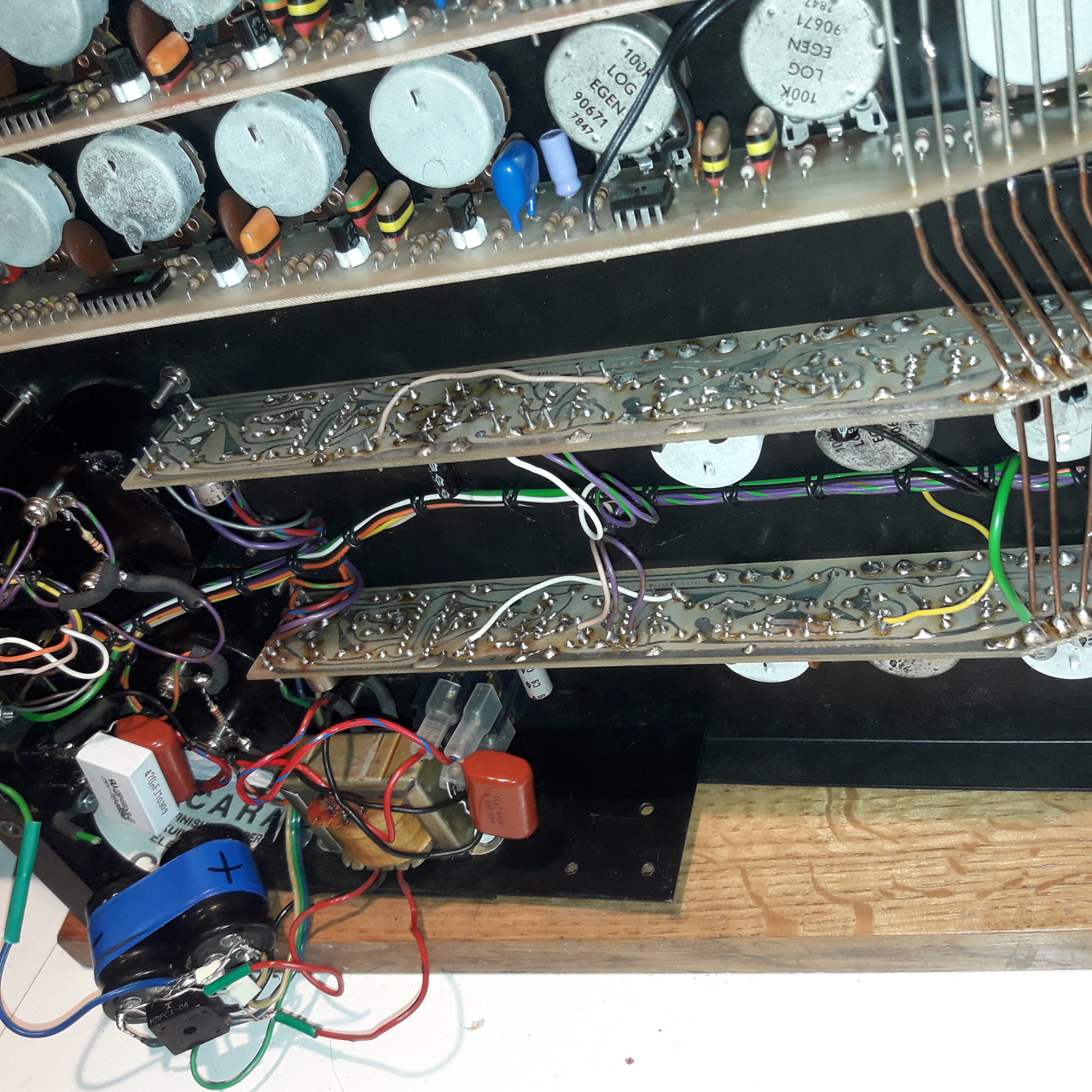

Lefotóztam amit kértél.A tegnapi mérés nem volt helyes vacakolt a multim.

(#) reloop válasza blasz hozzászólására (») Okt 28, 2018 /
Eredetileg is ez a sárga-zöld-kék szalagkábel vitte a tápot, ráadásul az egyik master panel végére?
A pufferen azt a laukon csoportot még nézegetem kicsit, hogy ki-kivel van
(#) blasz válasza reloop hozzászólására (») Okt 28, 2018 /
Igen minden eredeti a kábeleknél.Nincs semmire hely benne hogy kulturáltabban helyezzek el alkatrészeket.Az egyenirányitás úgy van bekötve ahogy lennie kell,csak itt a kondik tetejére tudtam forrasztani.A 100nf kondikkal szűrve.
A táp a panel elején van a trafó felett bekötve,mind két oldalt.Az a vastab zöld vezeték az a fejhallgató kimenetre van kötve az is föld vezeték
Gondolom, ez alatt az értendő, hogy így került hozzád.
A táp egyetlen ésszerű bekötési helye a "hárfa húrok" töve lenne. A huzal keresztmetszete ésszerűtlenül vékony.
Igen igy került ide,csak egy Ic-t cseréltem benne,és a puffereket,azok mélyen kapacitásukat vesztették.A tápvezetékekre gondolsz?Egyébként gondolkoztam hogy a drótok tövére elviszem a tápot,de nem mertem hisz valamiért 10v +- megy csak a húrokon. Mig a puffernél 12,7v van +-
A master panelen simán végig fut a ±táp a húrokhoz, vagy van esetleg soros ellenállás?
A kép alapján ezt nem tudom pontosan kivenni.

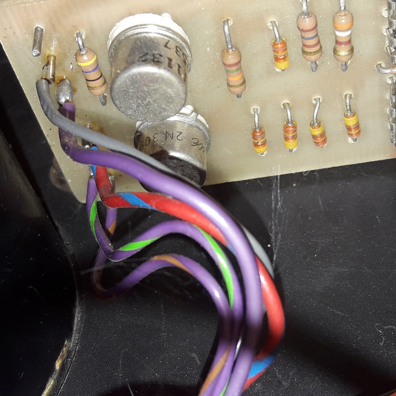

Nem,nem egyből megy a húrokra a táp,amennyire letudtam követni, rengeteg alkatrészen megy keresztül mire elér a húrokhoz,dióda ellenállás ic,2db tranzisztor,de sajna nem tudom leolvasni az értéküket,nem látok be oda,de csinálok fotót a felső panelről hátha többet látsz.
