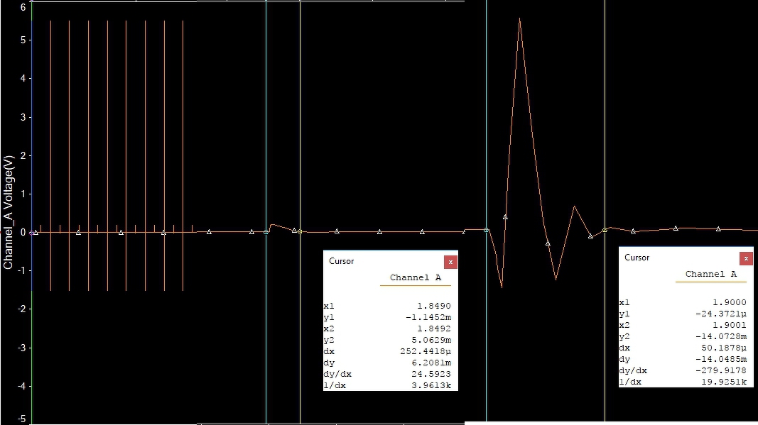

Már nem emlékszem ki volt, valaki kért régebben privátban egy egyszerűsített LPSU rajzot, ami mentes az összes sallangtól és segédtrafó sem kell hozzá. Csatolom a dinamikus viselkedését is amit a szimulátorban produkált, ahol az üres tápra kb. 1A terhelés van 10Hz-es frekivel rákapcsolgatva.

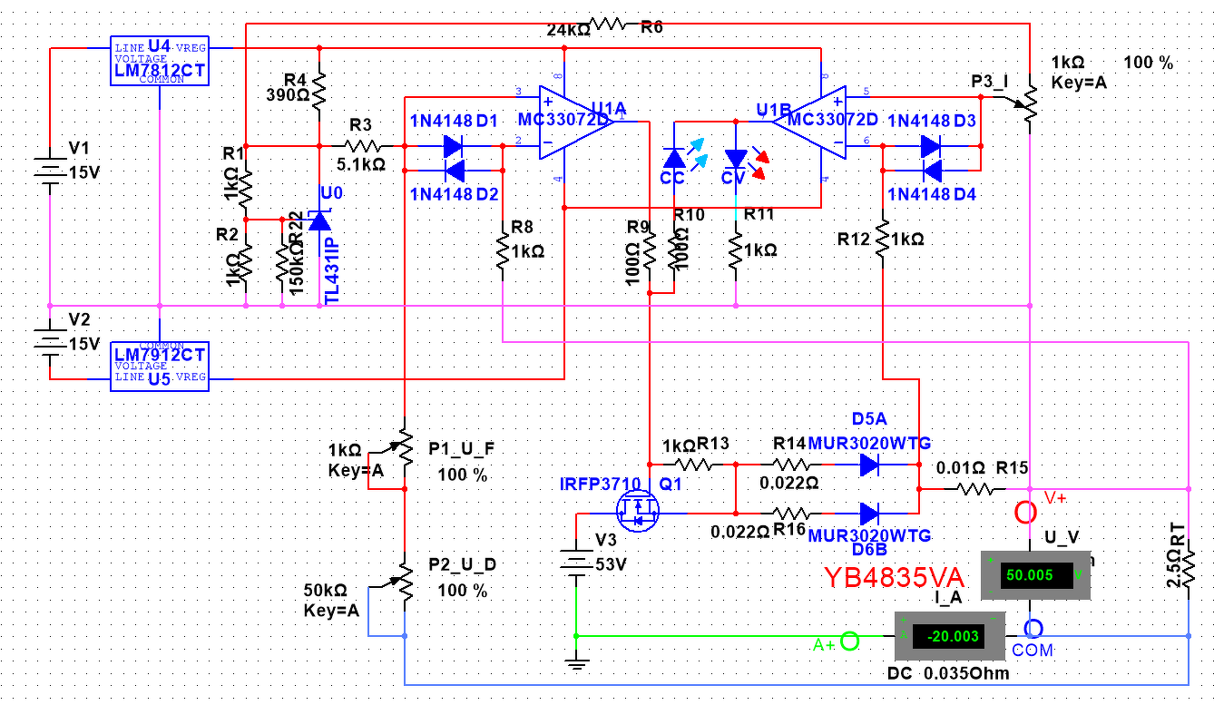

A mellékelt képek és rajzok az általam a FOK-GYEM-től plagizált (de a "lebegés miatt írhattam volna Alkotót is...), Multisim-ben nagyszerűen működő 50V, 20A-es, CV-CC tápegység finomszabályzóját, és a hozzá beszerzett YB4835VA, két mérőkörös műszer bekötését hivatottak ábrázolni. A kapcsolás jobb alsó sarkában elhelyezett feszültség és árammérő egy egységbe van építve. Bármennyire töröm is a fejem, nemigen tudok más elrendezést kitalálni (a műszer kétes kimenetelű szétbarmolása nélkül) , mint ami a képeken látható. Ebben az a szomorú, hogy a beépített, állítólag 30-40 mOhm körüli árammérő söntön (az ábrán ez maga az ampermérő) százmillivoltok is eshetnek, ami viszont már nem (lehet) része a szabályzott körnek, így a kimenőfeszültség jelentősen ingadozni fog a terhelőáram függvényében. Az egész elektronika filléres egyszerűségében is remek eredményt adó (eleink is tudtak valamit) tulajdonságait tönkreteszi ez a kéccég kívül occcó mucer. Egész más lenne a helyzet, ha az árammérő a feszültségmérőmérő (és egyben kimeneti referencia) "előtt", és nem "után" helyezkedne el. Nem is értem, hogy miért ilyen a kivitel... Ti hogyan oldanátok meg? Köszönettel, Tambi. A hozzászólás módosítva: Nov 10, 2018

Azért azt a nagyszerűt én megnézném még alaposabban. Az alapötlet nem rossz, de pl. nem értem a két gyorsdiódát a rajzon. Ha lecsökkented a terhelést mondjuk 1Mohmra, felmegy a kimenet feszültsége 120V-ra.
A FET ilyen módon történő meghajtása szimpatikus, az az érdekes, hogy a saját kapacitásaiból adódó kimeneti feszültség sem jelentkezik a szimulátorban, nem úgy mint pl. az LPSU vagy az EM-1 esetében. Valamint a fetnek mind a be mind pedig a kikapcsolása aktív, az LPSU-ban pl. az nagyon nem tetszik nekem, hogy pont a kikapcsoláskor van a FET magára hagyva, és csak egy 2k2-n keresztül tud kiürülni a gate, jelentősen lassítva ezzel a FET kikapcsolását. Azon kellene még faragni hogy ne kelljen külső segédtáp, az IC-nek negatívot lehet csinálni zénerrel a földről.Csináltam egy dinamikus tesztet 1A-es terheléssel rákapcsolgatva az üres kimenetre. A diódákat kivettem és van egy 2u2 a kimeneten.
Ahol 20 A áram folyik, ott általában nem számít néhány 100 mV ingadozás. Egyébként ez elég csekély ár a rendkívül olcsó mérési lehetőségért.
Ha mégis számít, akkor vagy megpróbálod a műszer söntjét is a szabályzókörön belülre tenni (ez általában a kimenetet mérő szál áthelyezését jelenti a tápegységben). Vagy elengeded ezt a műszert, és olyat építesz/veszel amelyik képes a tápegység saját söntjén eső feszültségből kijelezni az áramot.
Hasonló műszert használok én is ( csak 4 digitest, 10A -el, belső sönttel ). Az a külső sönt 75mV -os. 20A terhelés mellett 0.075 feszültség esik. Ha te 50V -nál 20 A -al terheled, ahhoz -jelentősebb feszültségesés nélkül- min. 1.200 VA trafó kell. Ilyen teljesítménynél szerintem nem számottevő 0.075V . Ennyi pontatlanság van a többi alkatrészben is az áramkörödben - hacsak nem spéci tűrésü alkatrészekből építetted. Maga a műszer sem világrengető pontosságú, viszont eléri egy átlagos kéziműszer pontosságát - ami szerintem az esetek többségében megfelelő. Ha ettől nagyobb pontosságra van szükséged, dobdel és készíts magadnak egyet - az Alkotó félét megtalálod ebben a fórumban mindenestől. (Bár az min. 15* annyi helyet foglal. )

Ha külső sönttel használod - úgy tudom - nincs benne besősönt !!!
Az valami szimulációs hiba lehet csak, mert akárhogy nézem, 2x20V+55V nekem sehogy se ad ki 120-at... ))

Köszönöm, hogy ilyen gyorsan, tanulságosan, és érthetően válaszoltatok. Hogy az elején kezdjem: kora nyáron a TR-9158-amat kinyírtam egy irdatlan DC-motorral. (Főleg) Proli007 segítségével sikerült helyreállítani, de nem az igazi a finomszabályzója. Hogy őszinte legyek, meguntam, hogy mászik, oda áll, ahová kedve tartja, hol többet, hol kevesebbet "mér" 1-2 V-al. A finomszabályzó kiváltására született a fentebbi megoldás. Ráadásul van egy békebeli, 48 V, 1600 VA-es "Kaposvári" trafóm. A diódák akkumulátor "ellen" vannak, elhagyhatóak, típusuk azért ilyen, mert ilyet leltem a Multisimben. Együttfutásuk érdekében beépített 0,022 Ohmos ellenállásaik valóban rossz helyen vannak, az áthelyezendő, és a közös katód után be kell iktatni egy pl 0,010 Ohmos ellenállást a CC üzemmód áramérzékelőjének (1. képecske). A "lássuk uram Jézus, mire megyünk együtt" elv alapján kipróbáltam a 2. képecske szerinti verziót, melyet átvészelt épségben a műszer, de természetesen 0,00 A-t mutatott, míg a feszültséget korrektül mérte. Kidobozoltam, van benne sönt, kiterítve kb 42 mm hosszú lenne, D2,34 mm, látszólag kanthal huzalból. De nem az, mert 1 A átfolyó áram esetén 3,0 mV, míg 2 A esetében 6,4 mV feszültségesést mértem rajta (ez Ró = 1,39 Ohm mm2 /m kanthal esetében kb ötszöröse lenne). Innentől kezdve okafogyottá vált a probléma, mert ha valaki olyan tápot(na) tud csinálni, aminek a voltmérője 20 A terhelésre 0,064 V-al (vagy 0,075-el) többet mutat, az már nem semmi...(50 V-nál ez csupán 0,1% körül van) Bár ilyen lenne... Ge Lee! A 2k2 az IC-n belül, a kimenő komplementer PNP tranzisztorának emitter ellenállása? Sajnálatosan eszembe sem jutott, hogy 1 MOhm terhelésre túlszalad a kimenőfeszültség, pedig sem egy nyomorult induktivitás, sem egy komolyan vehető kondenzátor nincs benne. Honnan veszi a 120-70=50 V feszültséget? Mindenesetre a 3. ábrácska R17 1 kOhm előterhelése segített a bajon. Így alakult ki a _4... Kár, hogy újabb 2,5 W fűti majd a tápot... Már csak a FOK-GYEM 4-5 V-os tirisztoros előszabályzóját kellene kiváltani Attila-félére, mart az IRF(P)3710 (-ek???) nagyon melegedne. Köszönöm mindenkinek a segítséget! A hozzászólás módosítva: Nov 12, 2018
Így meg még jobb, mert nem 32 mA-nél, hanem jóval lejjebb van az áramkorlát alsó határa...
