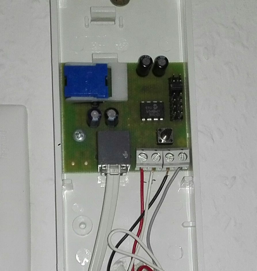

Köszönöm a megerősítő segítséget. Minden rendben ment. Még szeretném megkérdezni, honnan lehet megtudni, hogy ebben a telefonközpontban van e kártyaolvasó. És ha van akkor csak rendelek a codefon oldaláról és feltanítom rá a központot?
(#) Tomi111 válasza bazilikakilincs hozzászólására (») Dec 24, 2018 /
Szia! pont nemrég volt erről szó. Itt láthatod a panel képét hátulról:
Alkatrész oldal
Itt pedig ami kell, hogy beültetve legyen:hiányzó alkatrészek
Na vedd ki a panelt, kikötni nem kell, csak óvatosan fordítsd ki. Ha a képen látható helyen benne vannak az alkatrészek, akkor mennie kell, ha minden igaz. ( a képen hiányoznak!! )

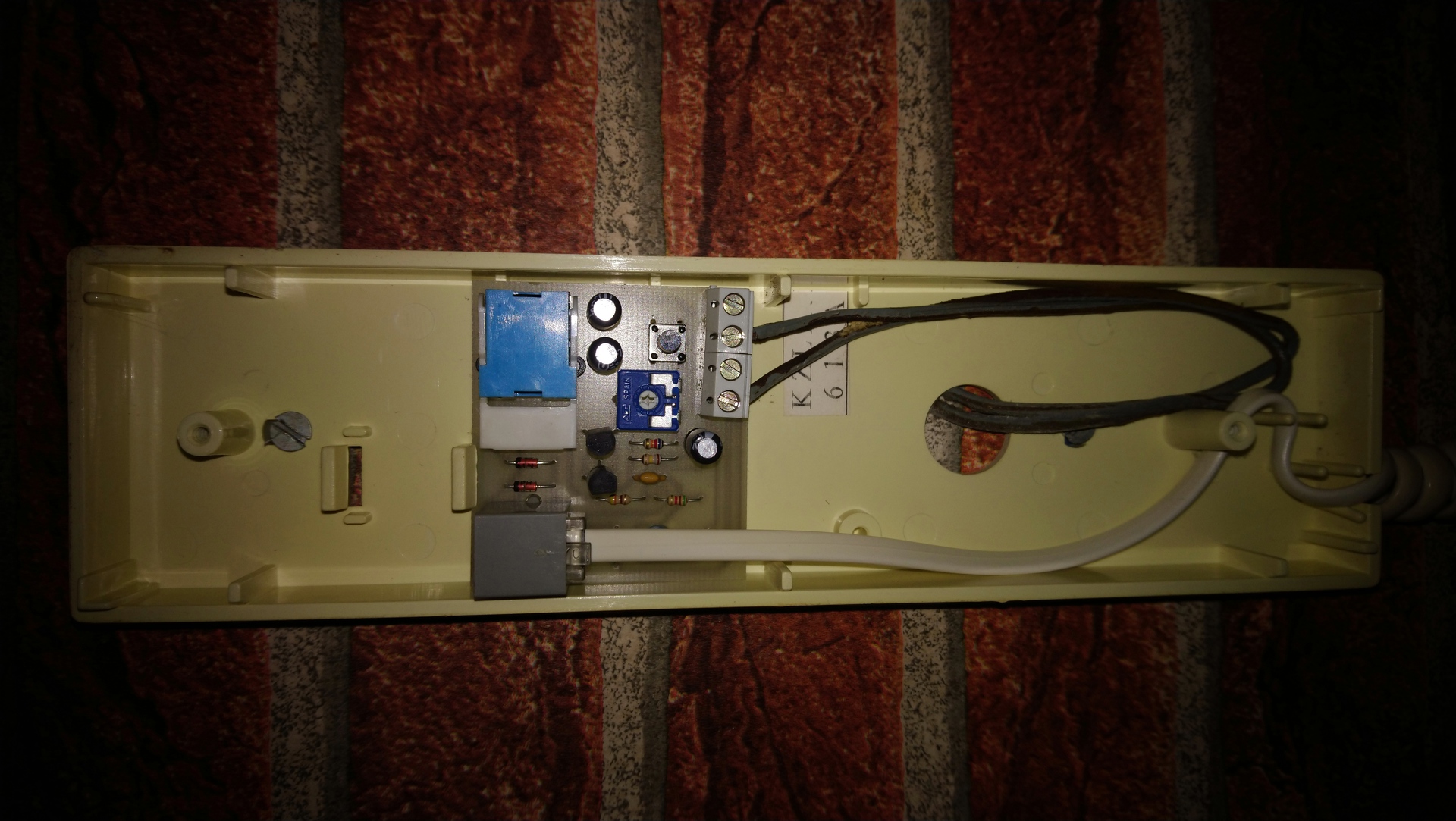

(#) Z86 hozzászólása Feb 8, 2019 /
Remélem valaki tud majd nekem segíteni...
Digitális codefone kaputelefonunk van (mint a bazilikakilincs által csatolt kép), a lakáskészülék szintén digitális codefone (ilyen, csak sárgább és ocsmányabb).
Ez idáig rendben van, viszont egy dp1k-ra vagy egy dp2k-ra szeretném cserélni a lakáskészüléket.
De ezek DP3000-hez vannak és se egy kapcsrajz, vagy egy "móricka ábra" hozzá vagy bármi.
A helyzetet tetézi, hogy panellakás, szóval van 4 szál hófehér alu MFal vezeték, ebből kettő az ajtócsengő és 2 megy a központ felé (gondolom).
Szóval totál homály melyiket hova kellene kötni, már persze ha működni fog, mivel a bolt szerint kompatibilis a kettő, szerintem nem biztos...
Minden épkézláb ötletnek örülök, viszont se "szkóp", se komolyabb műszerezettség, max. egy kézi multiméter meg csavarhúzó.
A hozzászólás módosítva: Feb 8, 2019
(#) dehogyisnem válasza Z86 hozzászólására (») Feb 8, 2019 /
Szervusz!
Ez így nem kerek, és valamit félreértettél!
Az (ilyen, csak sárgább és ocsmányabb) a kép alapján egy MKT készülék.
A dp1 és a dp2 viszont digit készülék. Nem lesz jó egyik sem.
Szerezz be egy olyan mkt készüléket mint ami a képen van. Ha nem jelölted meg melyik
vezeték hova volt kötve akkor nem lesz egyszerű.

(#) akeebaby válasza Z86 hozzászólására (») Feb 9, 2019 /
Szia !
Csatlakozva az előttem szólókhoz : Kellene egy foró a készülékről, ha analóg akkor MKT kell ezt megkapod kompletten 4-5 eFt körül.
A 4 vezetékhez elég a multiméter és egy segítő
Az ajtócsengőt nyomva tartja a segítő és te addig méred a 4 vezetéket amig megtalálod azt a két szálat ami rövidzár, ekkor a segítő elengedi az ajtócsengőt és szakadást kell mérj.
A másik kettő lesz a kaputel vonal, ha ez analóg akkor nem mérsz rajta semmit alapállapotban és nem is polaritásfüggő a bekötése a készülékbe.
Ha digitális akkor 11 - 16 volt között kell mérj rajta feszültséget és akkor a polaritás is fontos, a másik kettő az ugyanúgy az ajtócsengő, ezek csak egy rövidzárt adnak.
(Tippem szerint digitális lesz mivel az MKT nál kell egy jel is a központból ami az oszcillátor jelét felhozza és az fog szólni az ajtócsengőnek)

(#) dehogyisnem válasza akeebaby hozzászólására (») Feb 9, 2019 /
Szerintem kezdjük el újra a kályhától.
1.) Megvan-e a régi készülék?
A; Igen: (akkor szétszed, fotó róla ide.)
B; Nincs: (irány a szomszéd, szétszedés(készüléké!), fotó ide.)
C; Megvitatjuk, majd megadjuk a direktívákat....
2.) Ha MKT, és (1/A vagy 1/B) és C; pont rendben akkor, irány a bolt (kérek szépen másfél
kilogramm Codefon MKT készüléket), vezetékeket megjelölni, készülékcsere, lehet örülni....
3.) Ha viszont (1/A vagy 1/B) szerint nem MKT hanem digit készülék akkor újra C; pont.
Akeebaby!
Tippelésed csak részben helyes, bár a (lakótelepi hibrid Codefon a te területed!)
Javaslom ne keverjük ide a digit rendszert amíg nem tudjuk mi van ott...
Ha MKT akkor nem rövidzárat hanem központi csengetőjelet küld a csengőnyomón keresztül az A kivezetésre. De gyanítom ki van spórolva a jelgenerátor, vagy rossz, vagy esetleg átálltak busz rendszerre és akkor vagy átkötötték az összes csengőt vagy nem. Sok a bizonytalan pont.
És mivel lakótelep emiatt az ajtó melletti kábelszekrényben bármi is lehet még....
Kérjük Z86 kollégát az 1/A vagy 1/B pontokat hajtsa végre! Azután meglátjuk!

(#) Z86 válasza dehogyisnem hozzászólására (») Feb 11, 2019 /
Nincsen már meg a régi, viszont a szomszédba átkopogtam némi alkohol társaságában és megengedték hogy szétkapjam és fotózzak egyet. Náluk külön ajtócsengő van, szóval az itt most nem játszik gondolom.
Nem hiszem, hogy MKT, mert egy hatalmas "codefone digital system" felirat virít rajta, ami valószínűleg az enyémen a kosztól már nem látszott.
Vagy minden össze van már keverve mindennel, ezt a lehetőséget még meghagyom.
A hozzászólás módosítva: Feb 11, 2019

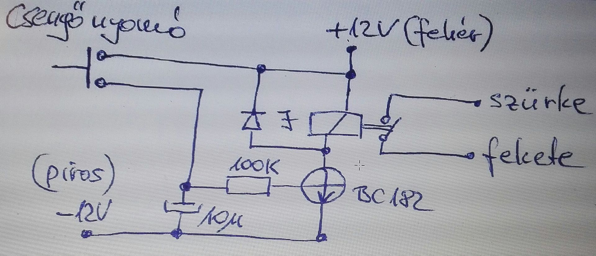

(#) Z86 hozzászólása Feb 11, 2019 /
Időközben tovább gondoltam a dolgot, tételezzük fel egy pillanatra, hogy mégis MKT, akkor gondolom a DPxK esélytelen...
Viszont az alapprobléma nem oldódott meg:
Hogyan lehet kultúrált módon (nem utólag mellé barkácsolt villanykapcsoló stb.) kikapcsolható lakáskészüléket varázsolni? A fenti típusok azért lennének jók, mert mindkettőn van kapcsoló a kikapcsolásához.
MKT-ból is létezik ilyen vagy nekem kell "legyártani"?
P.S: Mi a csudáért nem gyártanak kikapcsolható lakáskészüléket???
Igény pedig lenne rá, tuti vinnék mint a cukrot és egy rakás problémát megoldana... (gondolok itt például az önjelölt kaputelefon gányolókra mint jómagam )
(#) dehogyisnem válasza Z86 hozzászólására (») Feb 11, 2019 /
Látom megy ez neked...
A készülék feliratát 10 esetből 10 alkalommal nézik be. Attól az még 3 féle altípus lehet.
Amit te kapcsolónak néztél az egy "vak kapcsoló". Rendszerint kiesik és lehet keresni a földön.
A Codefon digit készülék beszélőjét melléteszed és meg is van oldva a kikapcsolás.
Gyárilag kikapcsolható MKT készüléket nem tudok mondani. Kicsit faragnod kell hozzá.
„Amit te kapcsolónak néztél az egy "vak kapcsoló". Rendszerint kiesik és lehet keresni a földön.”
Ezt most nem igazán értem. A DP2K-nak van egy kétállású billenőkapcsolója amivel "deaktiválható a zajkeltése". (erre gondoltam)
Sajnos a képet sem tudom megnyitni amit küldtél...
Ha már kályha:
Pici babánk van és 15 a kapucsengőnk, ez azért gond, mert bilétás beléptetés (proximity) van nálunk, duplán (két ajtón kell bejönni, tehát kétszer biléta húzás). Magyarul amikor a "***" jedit játszik, akkor benyomja a 15-öt elhúzás közben (mert csak nekivágja a számoknak kb.) és **** rá hogy 5 percenként felcsönget valaki, mert ő már bent van... Ráadásul a kutya is vad ugatásba kezd ha megszólal a kaputelefon... Hogy ne legyen felhőtlen az élet, a lépcsőházi villanykapcsolót a csengőnk mellé szerelték fel (gondolom szimpi volt az ottlévő kábelcsatorna vagy nem tudom), egy szó mint száz, nálunk 2 percenként szól az a vacak.
Ezért és még néhány jóképességű miatt arra gondoltam, hogy felteszek egy olyan lakáskészüléket amit egy gombbal kikapcsolok/kikapcsol a nejem ha elaludt a gyerek. Mivel az ajtócsengő is azon van, így egy gomb -> ezer probléma megoldva.
Viszont ha ez így nem kivitelezhető, akkor légyszi az MKT-ba barkácsolt kapcsolóhoz egy kapcsrajzot...
Valami kétáramkörös kétállású billenőre gondoltam, jófelé keresgélek?

(#) dehogyisnem válasza Z86 hozzászólására (») Feb 12, 2019 /
Értelek barátom!
A csatolt képen egy valóban beépített kapcsolót látok én is. De még nem volt a kezemben ilyen.
De ez akkor is digit készülék tehát ugrott.
Szerintem kérjük ki Akeebaby véleményét, mert ő a nagymestere a lakótelepi rendszereknek.
Annyi biztos, hogy egy egyszerű váltókapcsoló megoldja a kérdést, csak nem mindegy hol mit kapcsol. Ha simán megszakítod a bemenetet, lehet hogy nem tudsz majd kóddal és proxyval belépni.
Tibor

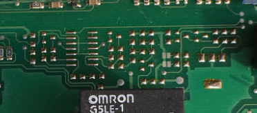

(#) tönöpö hozzászólása Feb 12, 2019 /
Abban kérnék segítséget, amire még eddig én nem találtam választ.
Van egy 16 lakásos társasházban a 3. emeleten a sógornőmnek egy lakása. Az az egyik gondja, hogy ha lenti felcsengetésre beenged valakit, mondjuk hoztak egy csomagot, fellépcsőzik a kézbesítő, majd csenget az ajtónál. Ez szinte mindig csak egy rövidre sikerül. Itt a hiba, mert bent a csengő nem szólal meg, mert a digit központ miatt 1-1,5 másodpercnyi csengőnyomás után szólal csak meg, de azonnal elhallgat, amint elengedik a csengőt. Tehát ha 2mp-ig nyomják, akkor csak fél mp-ig szól. Ha csak 1mp-ig nyomják, akkor meg semmi. Erre megoldás lett az 1.sz képen megépített egyszerű kapcsolás, ami kb. 5mp-es záró kontaktust ad a nyák csengőnyomó bemenetére, akkor is, ha csak megbillentik a nyomógombot. A másik probléma, hogy a lakás másik szobájában már nem hallható a kézibeszélő hangszórójából hallható csengőhang. Erre vettünk egy vezeték nélküli csengőt, amit magával tud a lakásban hordani. Az adórészt szétszedtem, és a nyomógomb két pontját kivezettem, amelyeket egy kis reed relén keresztül szeretném valahogyan illeszteni a kézibeszélő hangszórójához, vagy akárhova, ahol a csengőhang jele megjelenik. Tud valaki segíteni, hogy hogyan oldjam meg? A 3. képen a nyák hátulja látható. Mind a hangszóró, mind a mikrofon egyik vége a testen van.
(#) proba válasza tönöpö hozzászólására (») Feb 12, 2019 /
Az icből digitálisajön ki a hang, egy 6 vagy a 7 lábon. Ott esetleg egy soros ellenállás után egy kondenzátorral szűrve elég feszültséged lehet egy tranzisztor nyitáshoz. azzal egy reed vezérelve már a csengőd működhet.

Köszönöm! Gondolom, nem az alkatrész oldalon lévő PIC-re gondolsz, hanem a fólia oldalon lévő 16 lábúra! Itt a lenti és a fenti csengetés is megjelenik digitális jelként?
(#) Z86 válasza tönöpö hozzászólására (») Feb 13, 2019 /
Egy kicsit bele vaú, mert ennek én utánajártam annó:
Az a két kis ónpötty (a 2.képen a nyák balalsó sarka), az nem dísz, a nyákon oda van vezetve egy "póthangszóró kivezetés", ki is van fúrva, szóval a kapcsokat csak bele kellene ültetned és máris van egy póthangszóród. Itt látszik a bekötése, és így nem kell mindenféle extra kapcsolásokat beleforrasztani.
(#) Z86 válasza dehogyisnem hozzászólására (») Feb 13, 2019 /
