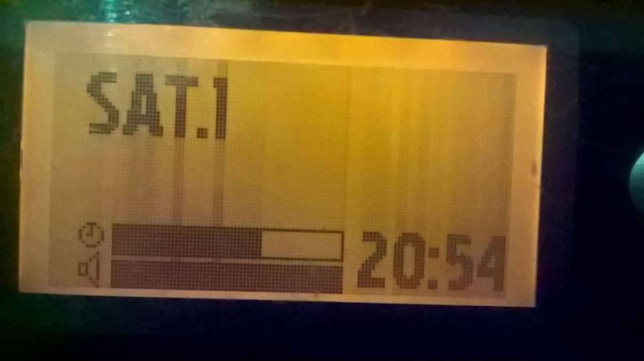

Üdv. Valahogy meglehet javitani ezt a kijelzőt, hogy ne legyen csikos?Mik lehetnek a problémák? kiszáradt kondi?
hello
Tudna valaki segiteni abban,hogy hogyan kene bekotnom a displayt (1.44" spi 128 x 128 v1 ) a mikrokontrollerral (NUCLEO-L152RE - STM32 Nucleo-64).Melyik pint,melyikkel kene csatlakoztatnom ? A pinek igy neznek ki: http://i.imgur.com/cjyhgld.jpg
Meg kellene keresni a kontraszt hol állítható, és visszavenni belőle Lehet potméter, vagy menúből szoftver
