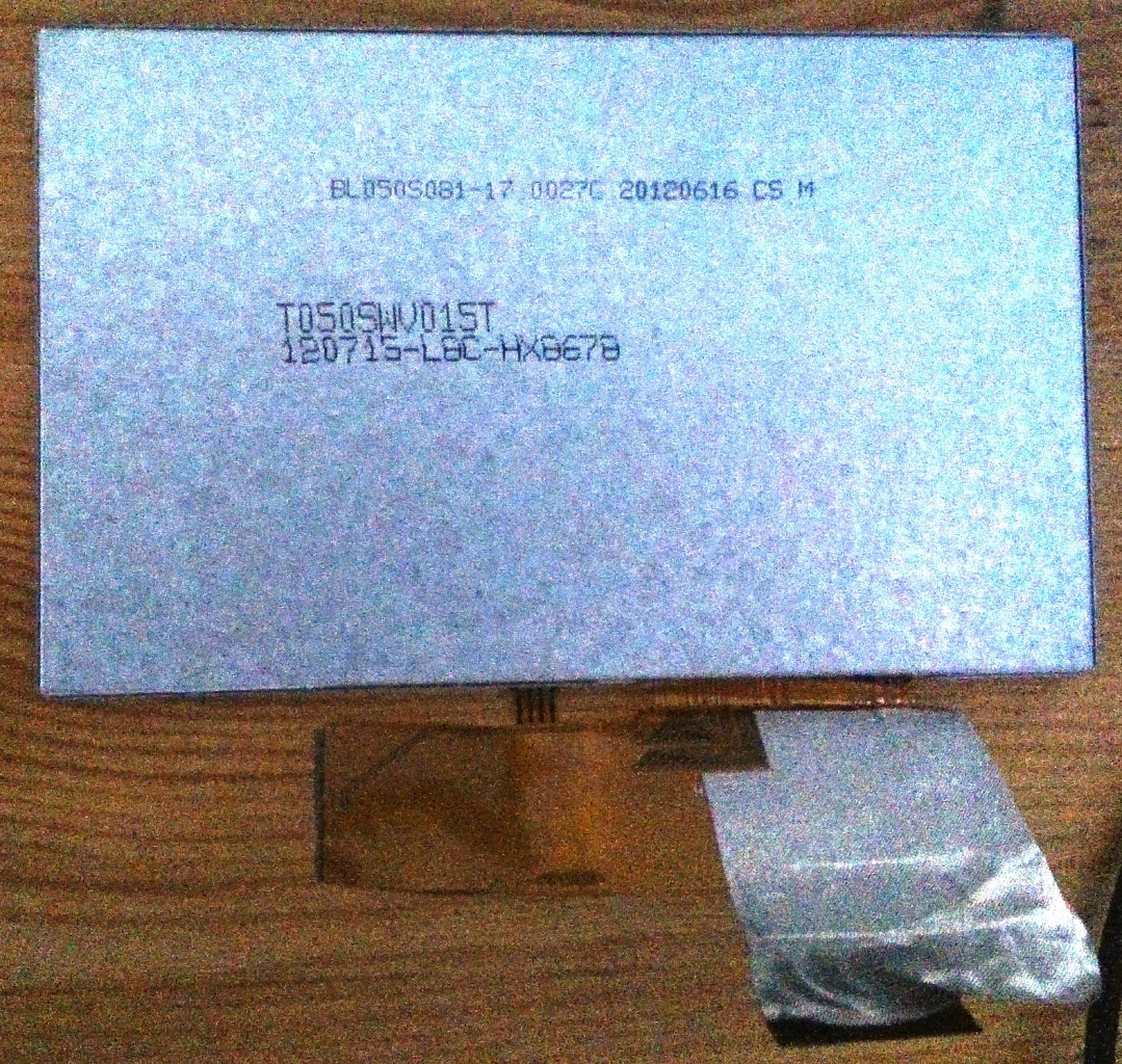

(#) tothe hozzászólása Okt 7, 2014 /
Hello mindenki! A köv. problémára szeretnék segítséget kérni. Van egy pár napja vásárolt mini lcd képernyő amely elejében működött rendesen, viszont egyszer azt csinálta, hogy elkezdett halkan magas hangon sípolni miközben remegett a kép,
kikapcsoltam a tápról(12V körül), majd ujra bekpcsoláskor csak felvillan a háttér világítás, és semmit nem mutat.
Leszedtem az alját, és az lcd panelra futó flex kábel csupasz részét érintve mutat háttérfény nélkül valami összevisszát ami valszeg nem a valós kép.
Mi lehet ami hibás?
Bővebben: Link<-ez az.
A hozzászólás módosítva: Okt 7, 2014
(#) bbalazs_ válasza tothe hozzászólására (») Okt 8, 2014 /
Valoszinuleg taphiba, a sipolas arra utal.
Az, hogy latsz valamit a kijelzon, az a kezed altal odavitt ellenallas miatt van (valamivel osszeerinted), de azt mindenesetre mutatja, hogy a tap masik aga, ami a kepernyot latja el, nem karosodott.
Probald meg az invertert lehuzni es ugy vizsgalni. (az inverter NEM a fenycso!)
A masik lehetoseg, hogy LEDes a cucc, szoval kellene par kep a csupasz hatuljarol, jo minosegben es nagy nagyitasban. Tobb szogbol es oldalrol is lehet.

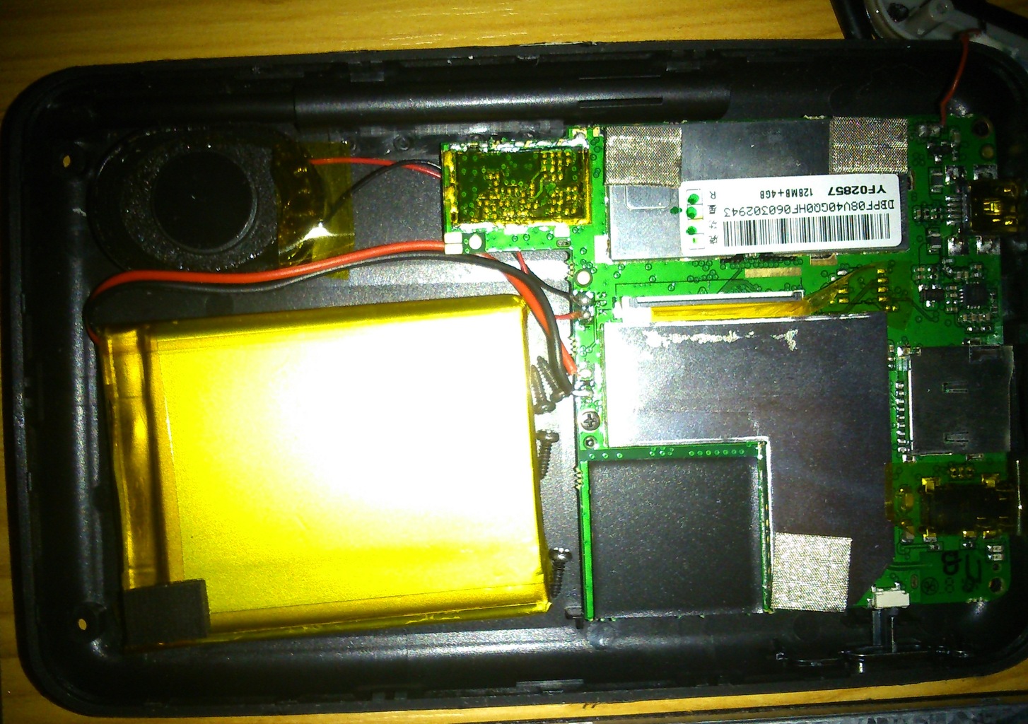

(#) tothe válasza bbalazs_ hozzászólására (») Okt 12, 2014 /
Elnézést, hogy még csak ma jelentkezem. Itt vannak a képek, a talp részben lévő áramkörről. A fehér flexkábel csatlakozik az lcd panelhoz, amit sajna nem sikerült szétnyitni. Nagyon össze van gyártva
A nagy ic (középen) melegszik bekapcsolás után.

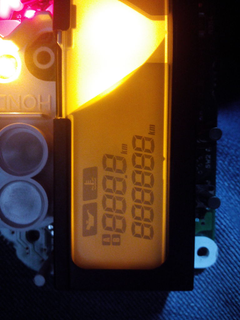

(#) jdani hozzászólása Szept 7, 2015 /
Üdv. Van egy ilyen karakterű LCD.
LED kijelzőnél oké, hogy van egy közös, és van 7 segmens. De LCDnél hogy van?
Amia lényeg, a felső sor 2 karakterét szeretném kihasználni, tehát összesen 14 segmenst egy hőmérőre. Hogyal lehetne ez lehetséges?
(LCDvel is létezik oylan hogy multiplex kijelzés)
Amit a képen látni, azt az összes karaktert 26 kontakton keresztül van vezérelve.
(#) ktamas66 válasza jdani hozzászólására (») Szept 7, 2015 /
Igen van multiplex vezérlés. Itt ahogy számolom valószínűleg 4 COM lába van és 22 szegmens. Léteznek spéci meghajtó ic-k vagy lehet mikrovezérlővel, ami tud LCD-t vezérelni (pl. PIC16LF1904).
(#) jdani válasza ktamas66 hozzászólására (») Szept 7, 2015 /
A helyzet a következő :
Úgy akarnám megoldani, hogy működjön az eredeti kijelzes is, és valami apró relekkel atkapcsolni hogy a hőmérséklet is menjen. (egyszer részkilóméter mutatás egyszer hőmérséklet)
Vélemény?
Sajnos sokkal komplexebb jelalakok vannak itt, mint egyszerű 1/0. Ennek a leválasztása és az új szinkronozása nem egyszerű feladat. Talán egyszerűbb lenne az egész kijelző leválasztása, csak akkor a többi kijelzés nem működne.
