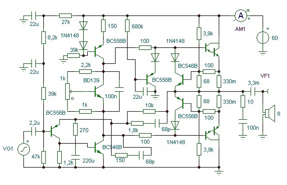

(#) Ge Lee válasza Laci66 hozzászólására (») Nov 3, 2018 /
Konkrétan erre. Szobai zenehallgatáshoz építve az áramkorlát tranyói elhagyhatók, sőt ajánlott elhagyni, illetve a szinteltoló tranyó bázisát úgy kell bekötni, hogy ha netán megszakadna vagy kontakthibás lenne a trimmer csúszkája, akkor se folyhasson nagyobb nyugalmi áram, tehát a nyitás felé húzzon.
(#) Laci66 válasza Ge Lee hozzászólására (») Nov 3, 2018 /
Ez már elég komolynak látszik, de most nekem elég lesz a TDA.

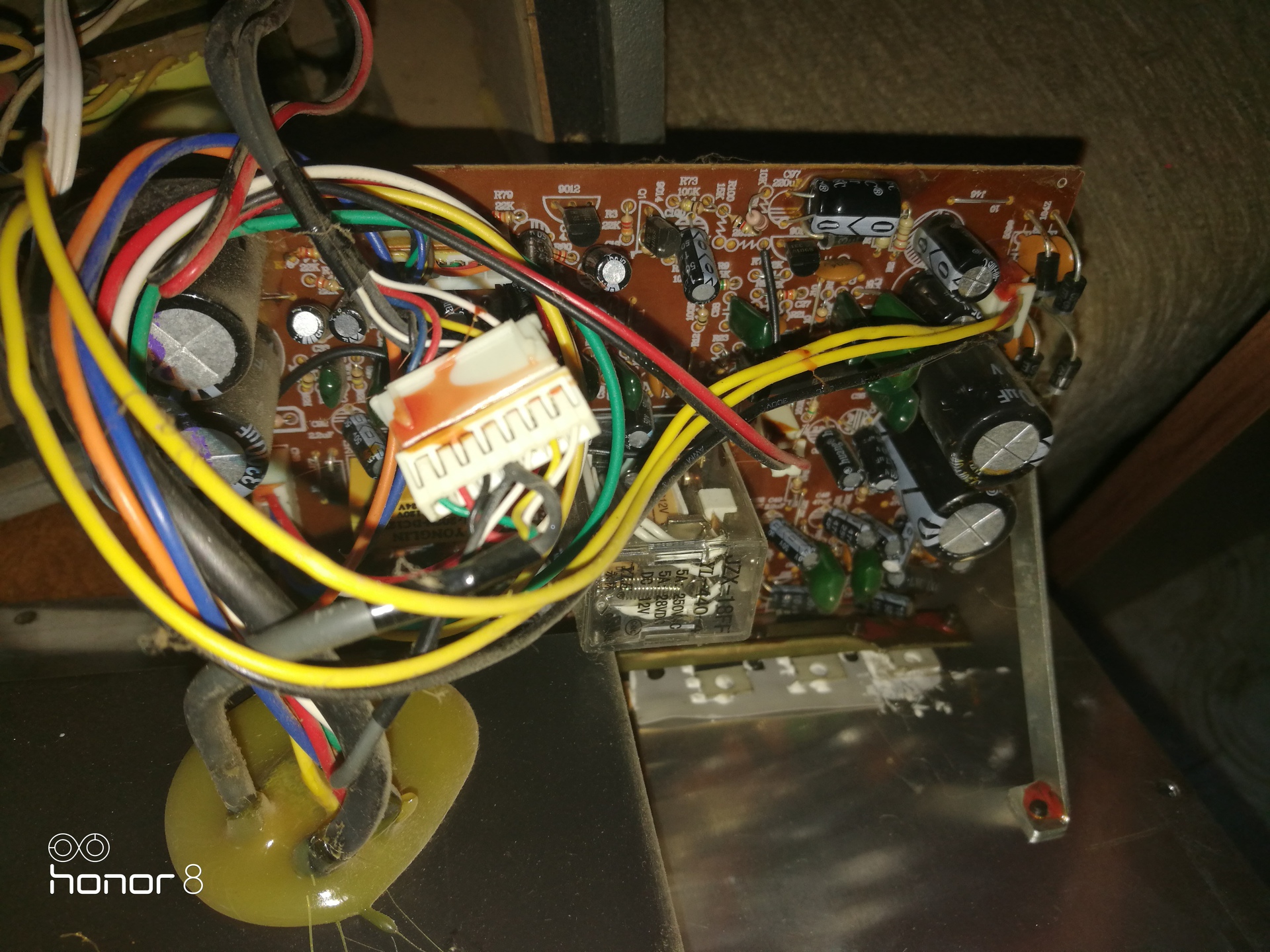

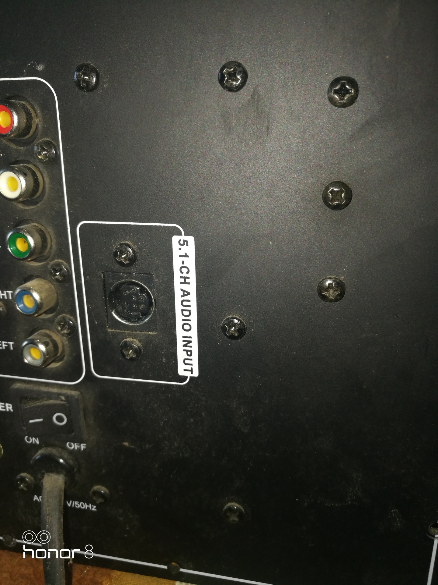

(#) MikulaSan hozzászólása Nov 4, 2018 /

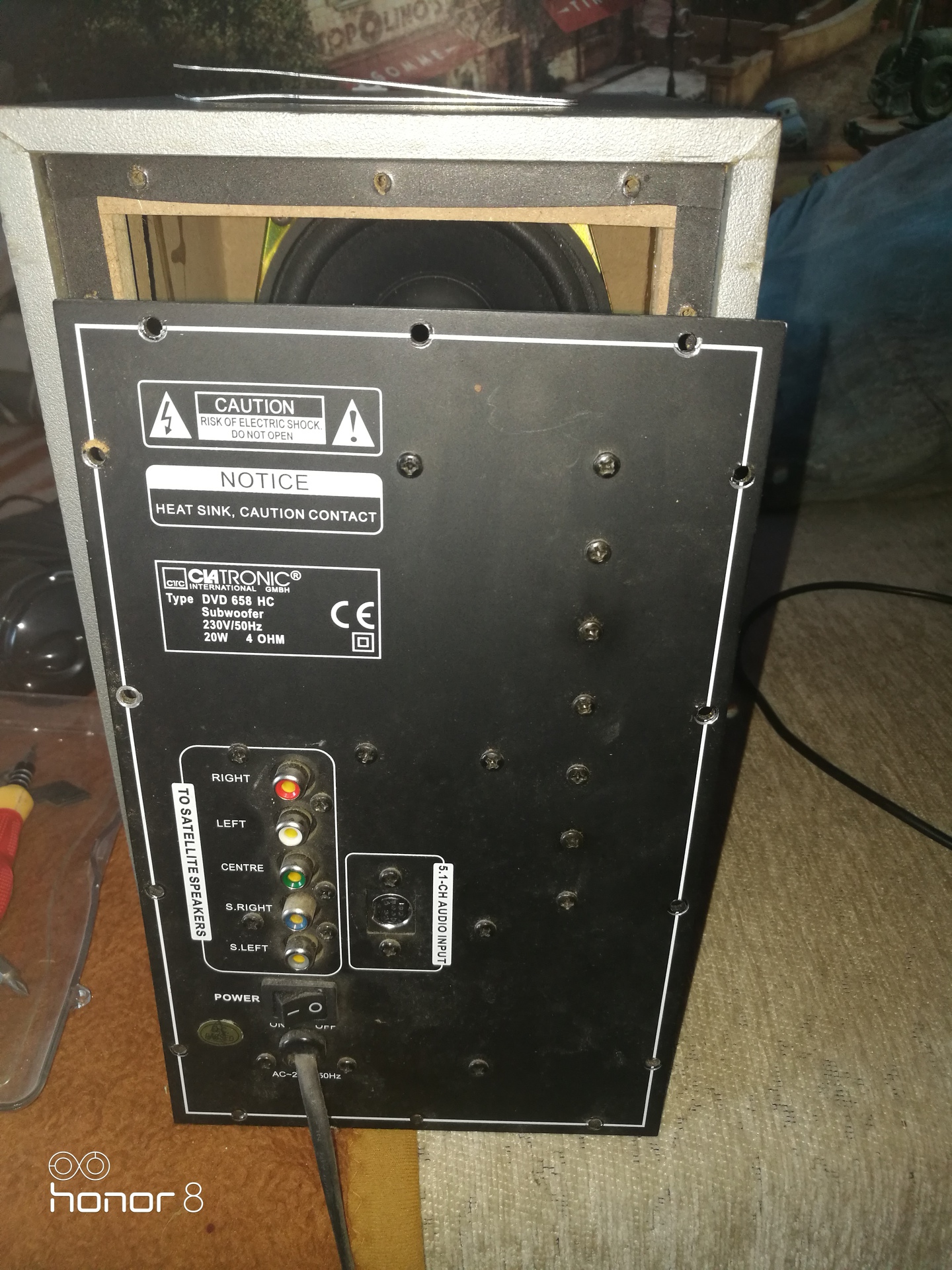

Hello! Itt lenne az áldozat akit szeretnék a laptopom kimenetéröl használni mint 2.1 Alapajáraton a sub meghajtása kérdéses mert a job-bal oldalt, egyértelműen valamely satelit kimenetek adják majd. Igen egyszerre több 2.1 es projektem is van. Nos mivel minden bemenet le van választva a 2.0 ás jelböl hogy tudok bontani szimpla mély jelet? 2 darab 7-7 lábas ЧBA 733M van rajta amiknek a feladatát még nem sikerült beazonosítanom. A trafón 2x10v ill. : 2x13v váltó van a kimenetén. A nyák felirata: p5009-f 030801 (et700). Tranzisztor sor tipusait nem tudom mert nem bontottam meg. Segítséget előre is köszi!!
A hozzászólás módosítva: Nov 4, 2018
(#) latyakosa válasza MikulaSan hozzászólására (») Nov 4, 2018 /
Nekem úgy tűnik ebben az esetben 6 független bemenet van azon a PS2 csatlakozón, a dobozban pedig vélhetően 6 végfok pl tda2030 vagy testvérei.
Kelleni fog hozzá egy a sztereó bemenő jelből a sub jelét előállító kapcsolás.
Példákat pl itt is találhatsz: Bővebben: Link

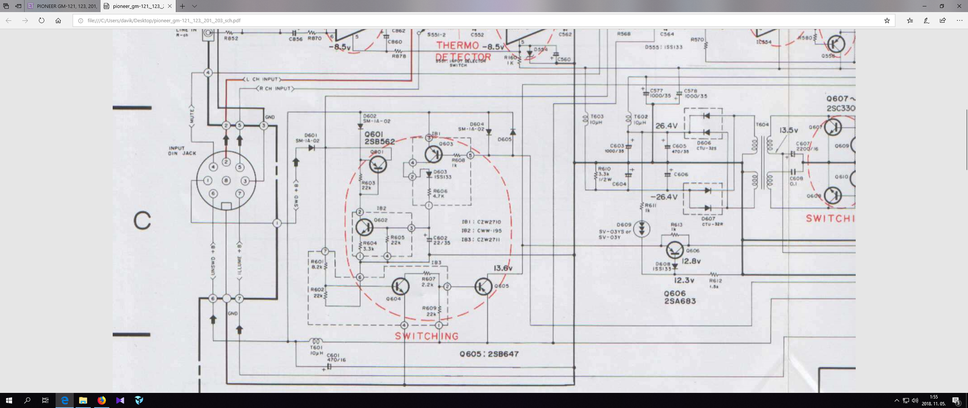

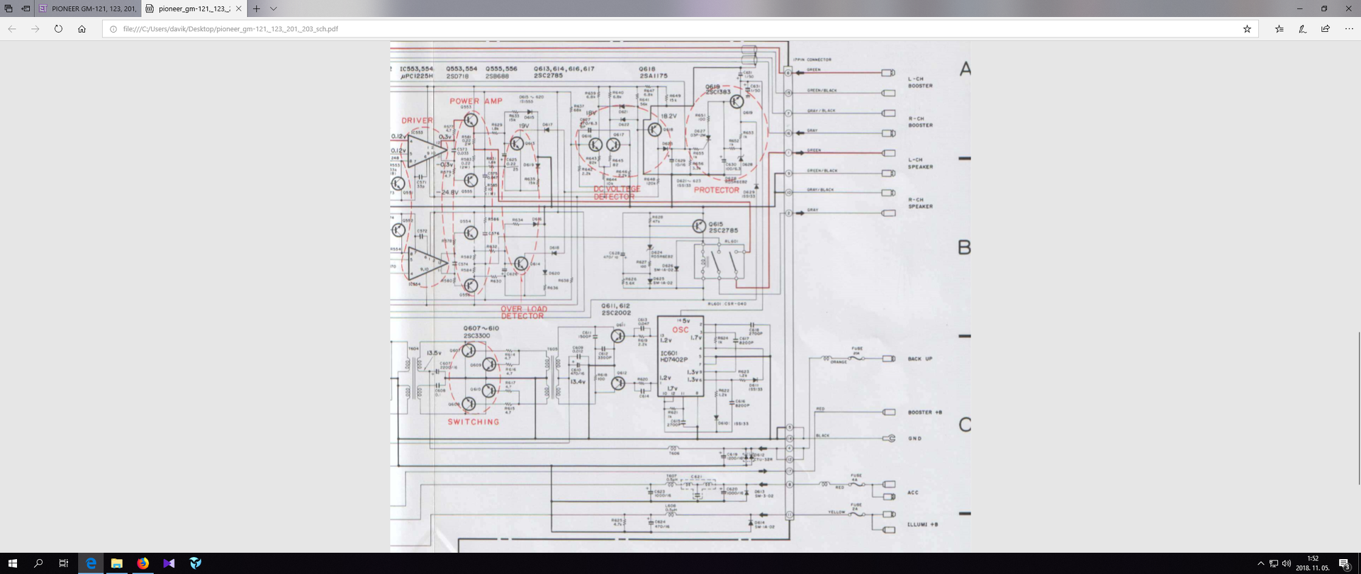

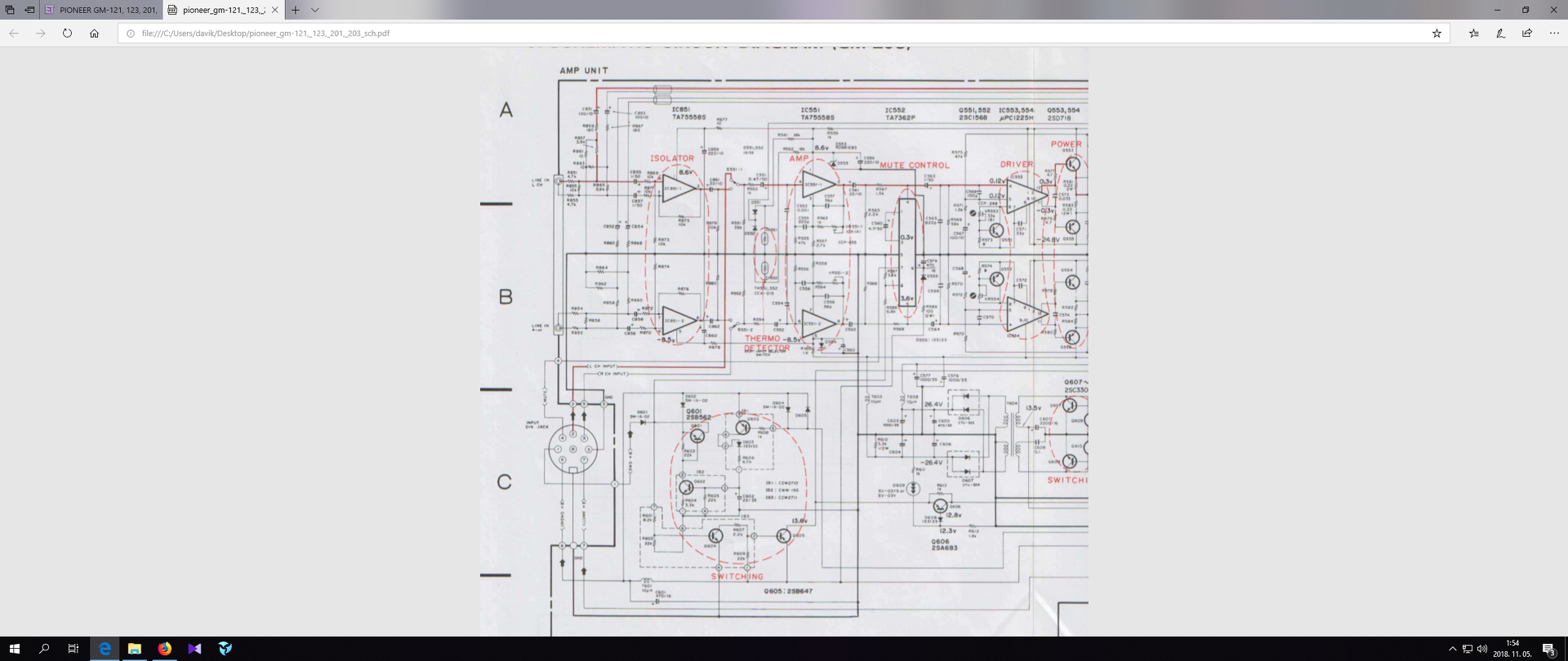

(#) davik hozzászólása Nov 5, 2018 /
Üdv uraim. Az alábbi Pioneer GM-203 típusú erősítőnél mit kell adni mire hogy bekapcsoljon ?
Gondolok itt az swd +B unswd+B és az illume+B -re.
Előre is köszönöm.
(#) latyakosa válasza davik hozzászólására (») Nov 5, 2018 /
Ez itt off.
Nem ismerem az erősítőt, de olyan érzésem van mintha az első képen lévő rajz baloldalán a 8 pólusi DIN csatlakozó egy Pioneer fejlegységhez való csatlakoztatásra szolgálna. Javaslom az autós topikban folytassuk.
(#) reloop válasza davik hozzászólására (») Nov 5, 2018 / 1
Üdv! Az Illume, világítás csak átmegy a készüléken, nem látok leágazást. Az 1-6 csatlakozókat összekötve beindul a tápegység. Természetesen a BACK UP fixen az akkumulátoron és az ACC bekötési pont az akku pluszhoz kapcsolva.

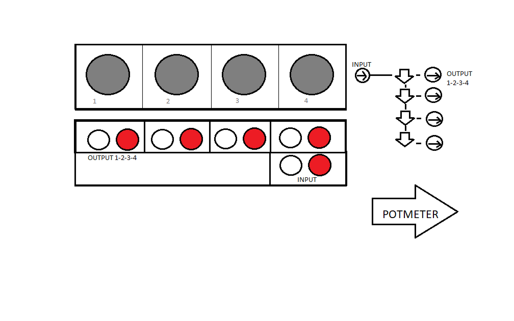

(#) Havadi hozzászólása Nov 7, 2018 /
Üdvözletem mindenkinek !
Egy kérdéssel fordulnék hozzátok...
Van 4 különböző Hi-Fi-m , születésnapomra szeretnék csinálni egy kis zajt a házban , össze szeretném valahogy kötni az RCA bemeneteket hogy mind a 4 egyszerre működjön.
Hogy tudnám ezt megoldani ? Sehol nem kapok rá választ , csak hogy használjak swichboxot ami drága , vagy Y elosztókat.
Segitségeiteket előre is köszönöm , remélem sikerül véghez vinni valahogy.
Arra szeretnék választ kapni hogy jó e az Y elosztós megoldás ? Vagy kellene valami áramkőrt építsek ? Vagy bármien más megoldás arra , hogy hogyan tudom a 4 hifit 1jack el "táplálni"

(#) Havadi hozzászólása Nov 9, 2018 /
Valaki ha tudna nekem segíteni , szeretnék RCA Y elosztókkal elsosztani audio jelet 4 Hi-Fi erősítőnek a bemenetére.
Jó megoldás ez ? Vagy elrontok vele valamit ?
(#) reloop válasza Havadi hozzászólására (») Nov 9, 2018 /
Szinte biztosan jó. Minden olyan kimenet mely fülhallgató meghajtására képes akár egy tucat átlagos bementi ellenállású készüléket is meg tud hajtani, ha azokat párhuzamosan rákötöd.

Mondjuk hogyha építek egy kis dobozt 1 bemenettel és 4 kimenettel + 4potméter hogy szabàlyozhassam a hangerőt az ugy ok lessz nem ?
(#) Johnny0004 válasza Havadi hozzászólására (») Nov 9, 2018 /
Ezt hívják keverőnek. (Igaz csak passziv)
Ha 10K-s potmetereket használok jo lessz nem ? Stereo potmeterek
Valami iesmire gondolok
A megnyugtató válasz érdekében írd meg mi lesz a jelforrás és miket szeretnél rákötni!
A jelforrás egy telefon vagy egy számítógép , és szeretném a jelet elosztani 4 Hi-Fi erősítőnek , az erősítők 60w körül vannak és különböző típusuak , a jelforrás átlag feszültsége számítógépről 450mV kórül van. Ithon szeretnék egy kis "zajt" csinálni születésnapomra
(#) CIROKL válasza Havadi hozzászólására (») Nov 9, 2018 1 / 2
Telefon meg számitógép az csupán zajforrás nem jelforrás attól mind kettő távol ál.
Ja hogy te zajt szetretnél hu akkor tényleg jó !
