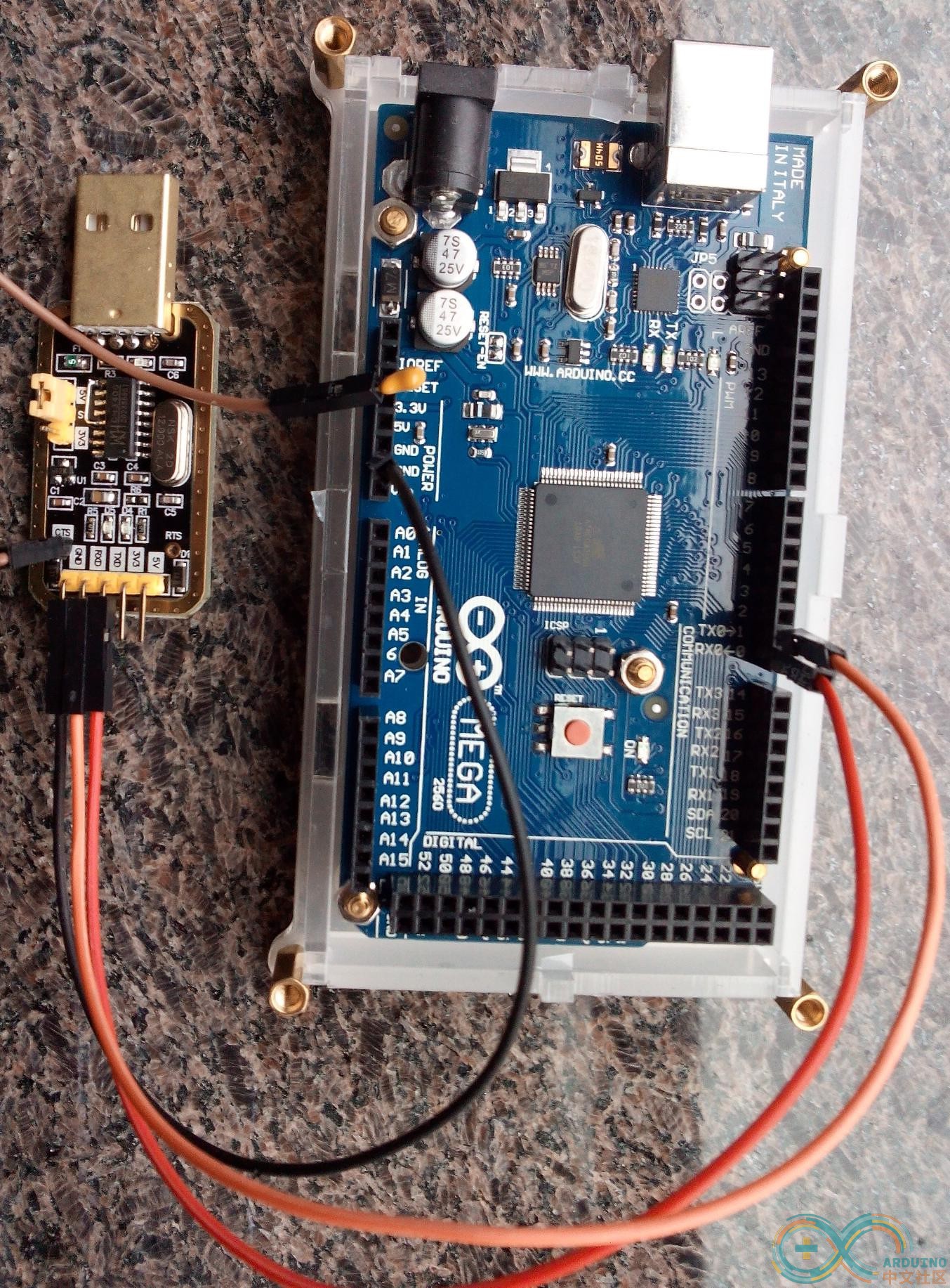

Most került egy olyan helyzet hogy mega2560 programoznék firmwart soros porton de nem megy a dolog nem is értem miért 328 no probléma ezzel a bekötéssel usb/uart átalakítóval!
A lábak helyesen vannak usb /uart átalakítóval tx,rx power, gnd, reset ft232 és c340 sem megy a dolog
2560 van valami extra módja mega2560 uart0 próbálom amin a atmega16 usb is van amin persze működik tökéletesen a feltöltés!
Ötlet?

Lényeg benne volt amit írtam külső programozóval nem megy a firmware feltöltés 2560 non rx0, rx0 usb/uart átalakítóval ft232 és ch340 meg oldásokat sem manual /auto resttel sem indul el a feltöltés!
Ami a 2560 usb van uart integrált azzal szépen feltölti a firmwart!
Nagyon egyszerű a dolog van egy 3d printeres vezérlő atmega2560 amin van egy wifi /uart megoldás jó lenne megoldani a firmware frissítést wifin de nem megy rx/tx kommunikáció meg van jól működik 2560 és a uart wifi modul átalakító kötöz ez érdekes!

arduino atmega2560 alaplapi usb chip ch340 azzal megy a feltöltés nincs gond!
maga board
Ezekell próbáltam usb/uart:
ch340-usb-
ft232 uart
usb uart........arduino 2560
vcc-----------------vcc
gnd----------------gnd
tx------------------rx
rx------------------tx
dtr--1uf soroba---reset

(#) vargham válasza asrock hozzászólására (») Nov 4, 2018 /
Fotón, amit küldtél nem CH340 az alaplapi USB soros, hanem ATMega16u2. Vagy ez nem is a te cuccod?
(#) asrock válasza vargham hozzászólására (») Nov 4, 2018 /
Tudom!
Összeállítás nézd (kapcsolás) ha nem érteted amit leittam!

(#) eSDi válasza asrock hozzászólására (») Nov 4, 2018 /
Nos, te ugyan arra a vonalra akarsz kapcsolódni mind a két soros átalakítóval (RX0, TX0, másnéven a PE1 és PE0 port). A rossz hír, hogy nem igazán lehet, mert még adatforgalom nélkül is beleszólhatnak egymás dolgaiba. Van egy-egy darab ellenállás az RX és TX vonalon, ha azokat leszeded, leválasztottad az alaplapit és a külsővel tudnod kell programozni. Hacsak a Mega16u2 nem küld valami egyéni azonosítót az IDE felé. Firmware-t, bootloader-t, vagy nevezd aminek akarod szerintem csak SPI-on keresztül tudsz cserélni.
egyszerűbben:
Arduino IDE --> USB/Soros port
AVR Programozó --> SPI
Mega 2560 panelról kapcsolási rajz pedig van a google szerint.
