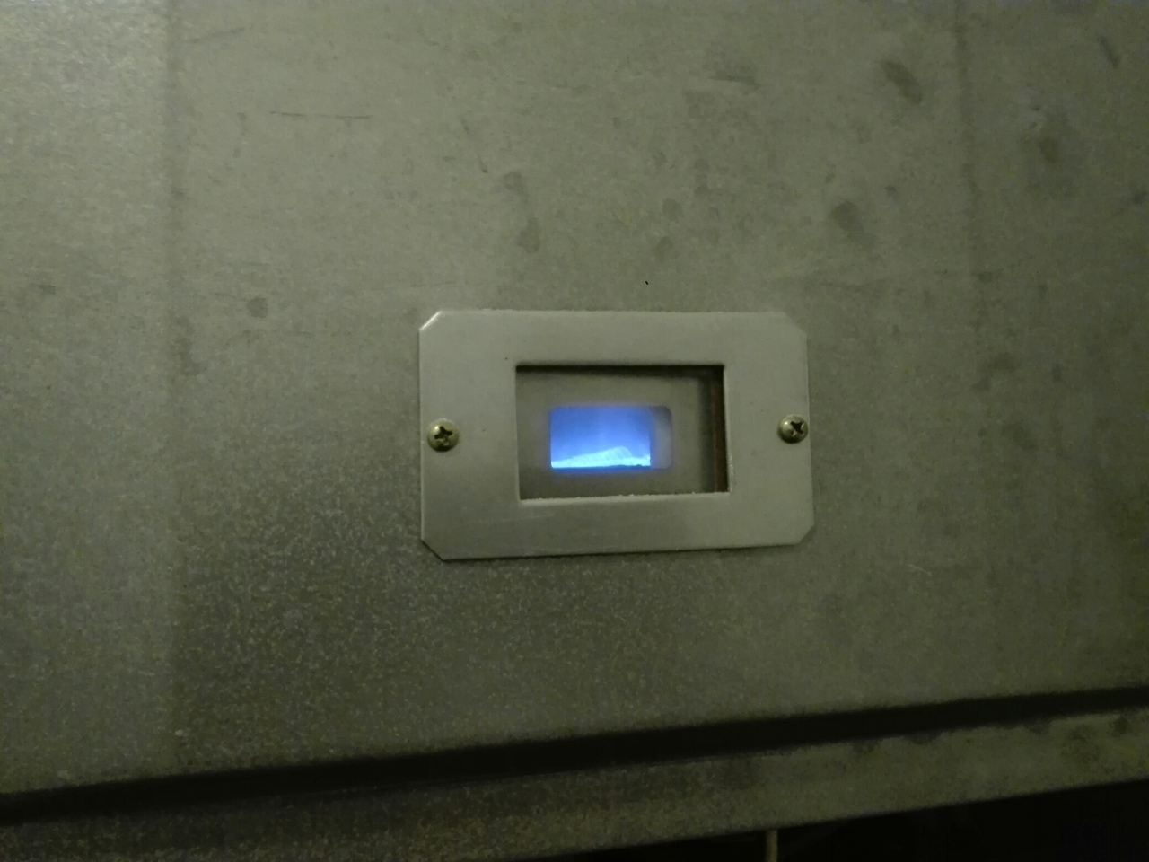

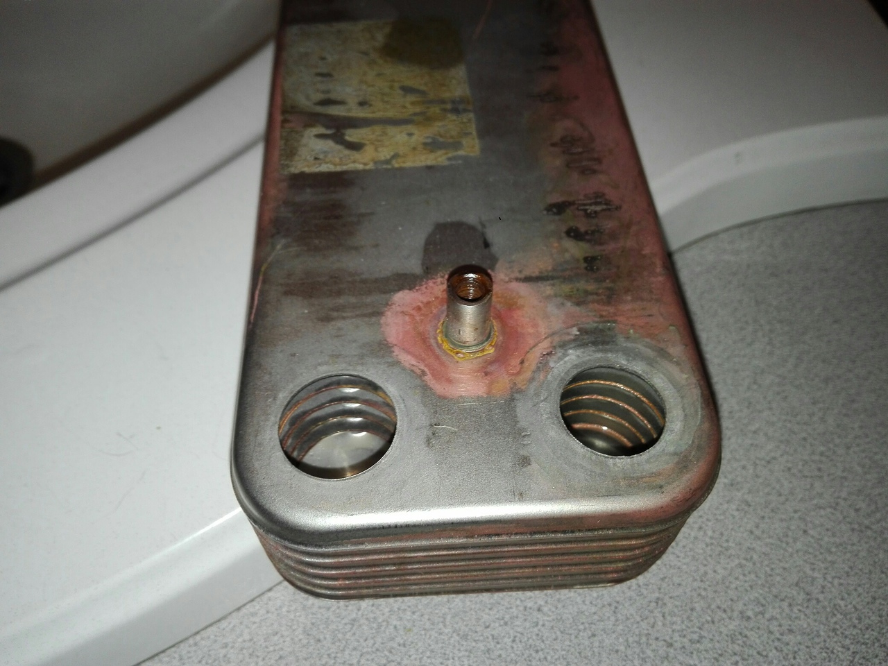

Nos, a szelephez 4 vezeték megy, a képen, a panel bal felső sarkától a 2. sárgás csatlakozó lefele (szürke, barna, sárga, fehér vezetékek). Ezeken az előlapi hőmérséklet változtatásakor 35-85 V DC mérhető. Ekkor a láng mérete talán 1 mm-t változik, ez jelentéktelen. Sakrafi által említett P3 poti minimumra volt állítva, de másik irányba felhúzva sem nőtt a láng, szinte semmit. A panelszám valóban az, amit leírtál. A hőcserélőt kivettem, kisavaztam, teljesen fém tiszta lett. Most már nem tiktakol a kazán fűtéskor, folyamatosan megy, de a HMV nagyon forró, szinte nem lehet hozzá elég hideget keverni, túl meleg marad. Hiába veszem le a hőmérsékletét minimumra, marad a lángméret, a víz meg forró. Valami még mindig nem tökéletes. A moduláló jelalaknak milyennek kell lenni?

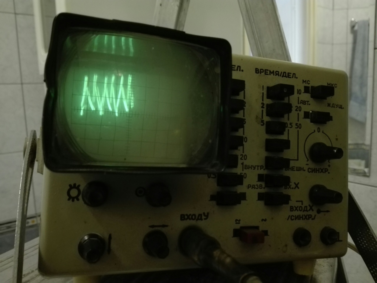

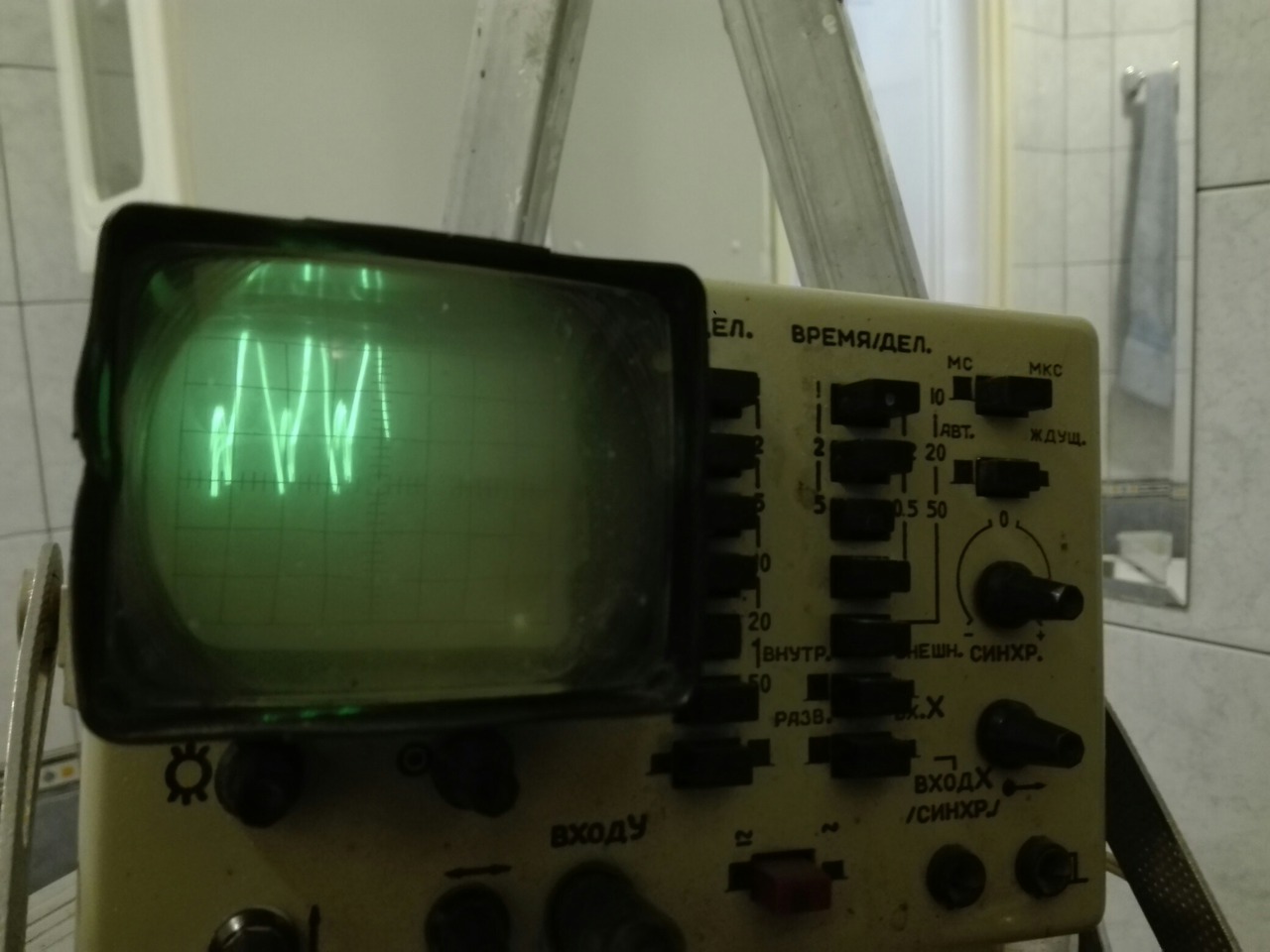

Megtörtént ma a szkópos vizsgálat is. Csak sorban:
1. Mindkét tekercs kimért ellenállása tökéletes: V1(főszelep)=2,8 kOhm, V2(modulációs)=1,6kOhm
2. Ha a V2 modulációs tekercs egyik hozzávezetését megszakítom, a kazán a HMV megnyitása után elindul, szikrát ad, de nem gyújt be, mert nincs gáz, leáll, nem indul újra, csak a reset gombbal. Visszakötve a megszakított vezetéket reset után szépen beindul, melegít, csak nagy lángon, mint eddig.
Ez arra enged következtetni, hogy a modulációs tekercs szelepe nincs beragadva, mert ha nem kap vezérlést, nem nyit, nincs gáz, nem gyújt be. Tehát a szelep jó.
3. Nézve a min. és max-ra állításkor készült szkóp képeket, a feszültség min hőfok esetében 52Volt, max-ra állítva a hőfokot 65 Volt. A PWM frekvencia pedig mindkét esetben 166Hz (T=6msec).
Ez a 13 volt változás a kazán ablakából látható lángnagyság változását okozza. Lehet, hogy ez a 13 V változás kevés. Lehet, hogy kb. 20 és 65 V között kellene változnia a vezérlésnek. Ez a minimális 20 V már lehet, hogy megfelelő kis lángot tudna csinálni. Vagyis szerintem a vezérlő jel a hibás. Vagy valami elromlott, vagy valaki korábban elállította. 2 hónapja vagyok az új tulaj.
Kíváncsian várom a véleményeteket.

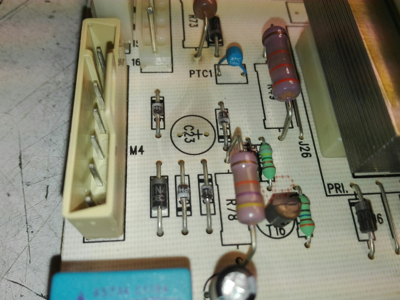

De nem keserednék el a helyedben, mert biztos nem proci hiba.. nézd meg, mi vezérli ki a moduláló tekercset. Nincs előttem elektronika most, de ahogy a képen nézem, a T16-on kívül nagyobb teljesítmény cucc nincs. Mérd ki. Esetleg a 2w ellenállásokat is... Ezek a kazánok nem mai darabok. Lehet, puffer ki van száradva, marhaságokat csinál. A proci 5v része 7805-ről él, az megy stabilan, de a többi megbuggyan. Vagy van ott egy scr is... Gondolom, egyik a mágnesszelep, másik a moduláló tag... Kondizd újra. Nincs 500Ft az egés. MKT kondikat mérd ki, meg a to92 tokokat.

Még annyit, hogy itt mire gondoltál: "Vagy van ott egy scr is... "
Mi az az scr ?
(#) merlingerin válasza tönöpö hozzászólására (») Okt 23, 2018 /
Silicon controlled rectifier. Tirisztor.. a panelon így van szitázva is...
(#) tönöpö hozzászólása Okt 23, 2018 /
Köszi, már látom a fényképen. A bal alsó sarokban, a nagy kék kondi felett. "Szilícium vezérelt egyenirányító" - na, így még nem hallottam a tirisztort. Holnap kiszedem a panelt, és asztalon minden alkatrészt átnézek, elkókat lecserélem.

Szia! Ma kivettem a panelt szemlére. A mod. tekercs kivezetése mellett van egy 1µF/400 v kondi (C23), körbe mellette kicsit füstös volt a nyák, kivettem, és az egyik lába kiesett. Kicseréltem, mértem. A nyák alján is volt pár IC. LM358 műveleti erősítő, 5V stab táp, ezek jók.
Sok változás sajna nem történt, most is a legkisebb állásra állítva is forró a HMV víz, lekapcsol az égőfej, majd újra indul. Most lesz az, hogy próbálok a szelepen (Min) állítani.

Sikerült, jó lett!
A modulációs szelep minimuma fel volt csavarva...
Két fordulatot becsavartam, és szépen lement a láng, a víz éppen langyos. Ezt a leglangyosabb gombhelyzetnél csináltam. Az előlapon a gombot középre állítva azonnal megnő a láng, és kellemes, jó meleg a víz. Tovább csavarva már túl meleg, úgy hogy kiváló lett. Modulál, mint az atom.
