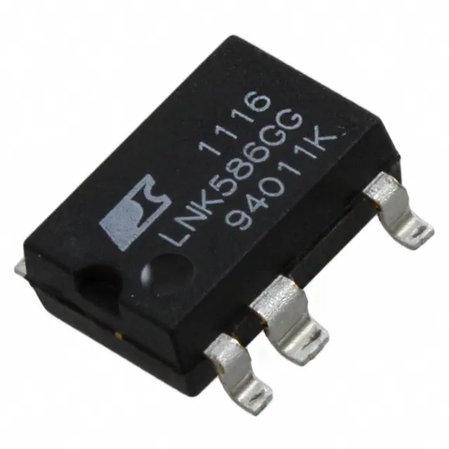

Ezt a fajta LNK-t sikerült már valakinek itthon beszerezni? Vagy csak tegnap béna voltam.... ![]() LNK 58666. Fotó alább. AEG panel : IH67680IH Adott hőszivattyús szárítógép feszt újraindul. Újraindulás után nem kielégítő a szárítás. Amúgy igen. Ha sikerül lefutnia a programnak. Köszönöm
Köszönöm. Gondoltam rá. Csak a GG miatt elbizonytalanodtam.

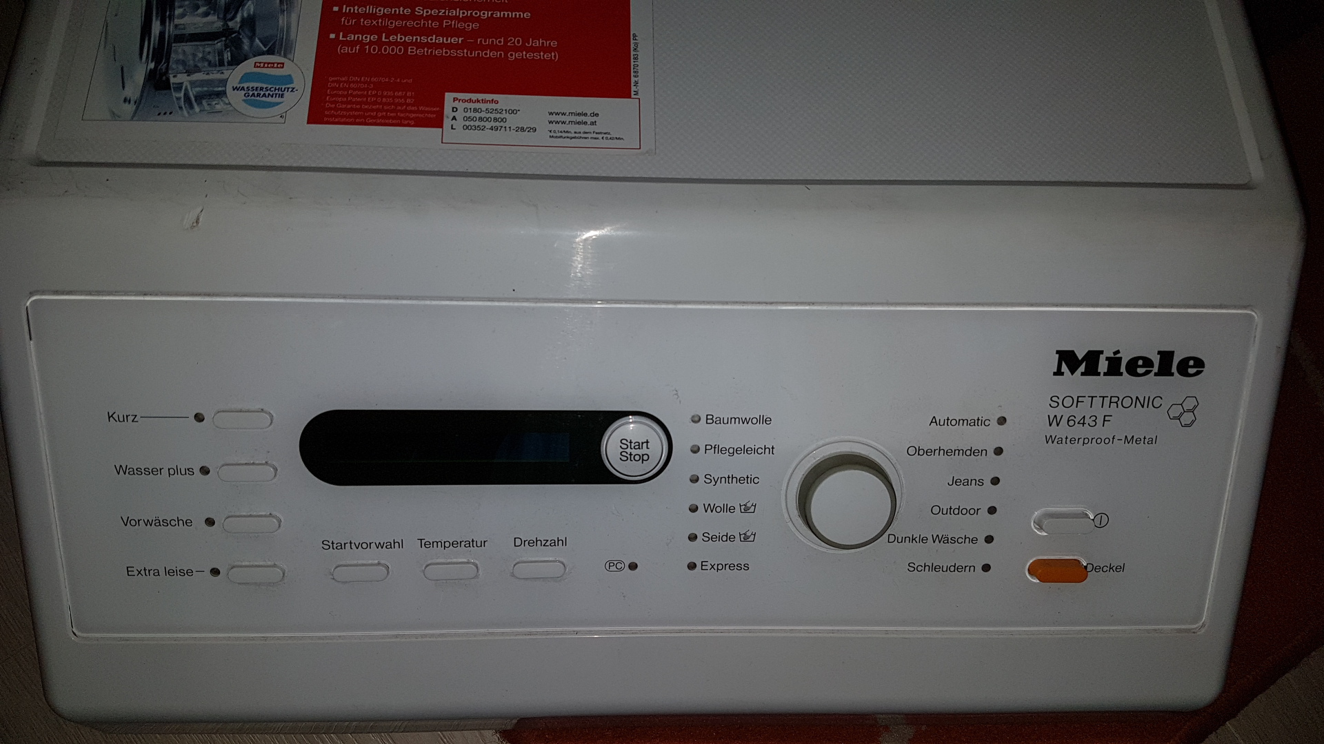

Adott egy miele w180 felultoltos.. Nem akar 1400-ra felporogni.. 1200 meg jo. Amikor feltekerne 1400-ra, villog a spullen. Teszt uzemben ugyanez, viszont a panelon hallok valami "luktetest" Mi a pacifutyi lehet ez? A motor, es a szerkezet, w643, szinten 1400-es gep Mi a pacifutyi lehet ez? Koszonom szepen
Relé ami az osztott tekercset kapcsolja?
