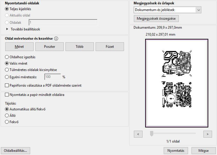

Tehát ha szerzek 1 nyomtatot, akkor tudok direkt nyomtatni és nincs szükség pdf fájlra és lehet sokkal precizebb is ?
(#) Alkotó válasza brugo hozzászólására (») Szept 7, 2018 /
A PDF formátum elég jól ki van találva. Ha abban viszed el egy nyomdába a dolgaidat, és nyomtatáskor nem állítanak el semmit akkor nincs semmilyen veszteséged a közvetlen nyomtatáshoz képest.
A saját otthoni nyomtatónak egyéb előnyei lehetnek, és általában hátrányai is vannak, mert olcsóságuk okán nem mindig elég jók.
(#) elektroncso válasza brugo hozzászólására (») Szept 7, 2018 /
Én sokat dolgoztam már eddig is olyannal, hogy SprintLayout-6-ban megterveztem a panelt/előlapot majd Solid PDF Creator nevű programmal "kinyomtattam" .pdf-ben amit aztán elvittem egy nyomdába ahol profi nyomdán kinyomtatták nekem. Arra kell csak figyelni, hogy mindig méretmódosítás nélkül nyomtass akár a pdf készítésekor akár a nyomtatónál. Amit Ge Lee ír hiba az profi nyomdánál nem áll fent mivel a kezelő beállítja az adott papír típusát és a nyomtató úgy "torzítsa" a fájlt, hogy a papíron a végeredmény megfeleljen az eredetinek. Ezt otthon egy "szerzett" nyomdával ismeretlen papírral nem tudod megcsinálni.

Ma kinyomtam a suliba a pdf filet de nagyon tórzit a szélessége 4mm . a magasága türhető. Arra gondoltam hozzam haza azt a nyomtatót hétfőn és próbáljam meg direktbe pdf nélkül. Sajnos más lehetőségem nincs mert nagyon vidéki vagyok. Nagy kár lenne mert a tegnapelőtt vetem meg 49 euróért a Sprint Layout -ot . A nyomtató egy HP laser jet P1102 .

Erről beszéltem. Ha csak hosszirányú a nyúlás akkor lehet hogy csak a papír nyúlik, de torzíthat a nyomtató is. Hozzá lehet a nyomtatási méretet állítani, vagy ha nem nagy méretű a nyák én el szoktam fordítani, és azon a néhány centin már nincs akkora nyúlás ami a kész nyák esetén hátrányos lenne.
Csináltam már A5-ös méretű nyákokat is, és minden IC-t és alkatrészt be tudtam tenni a helyére feszegetés nélkül.
(#) morgo válasza brugo hozzászólására (») Szept 8, 2018 / 1
Szerintem töltsd le az ingyenes viewer programot, azt nem kell telepíteni. Magaddal viheted egy pendrájvon, és használhatod a nyomtatáshoz. Így nem kell pdf beállításokkal szenvedned, mérethelyes lesz minden.

Kaptam egy Samsung ML- 1710- es nyomtatót és ezzel majdnem tökéletes de inkább tökéletes lett.
