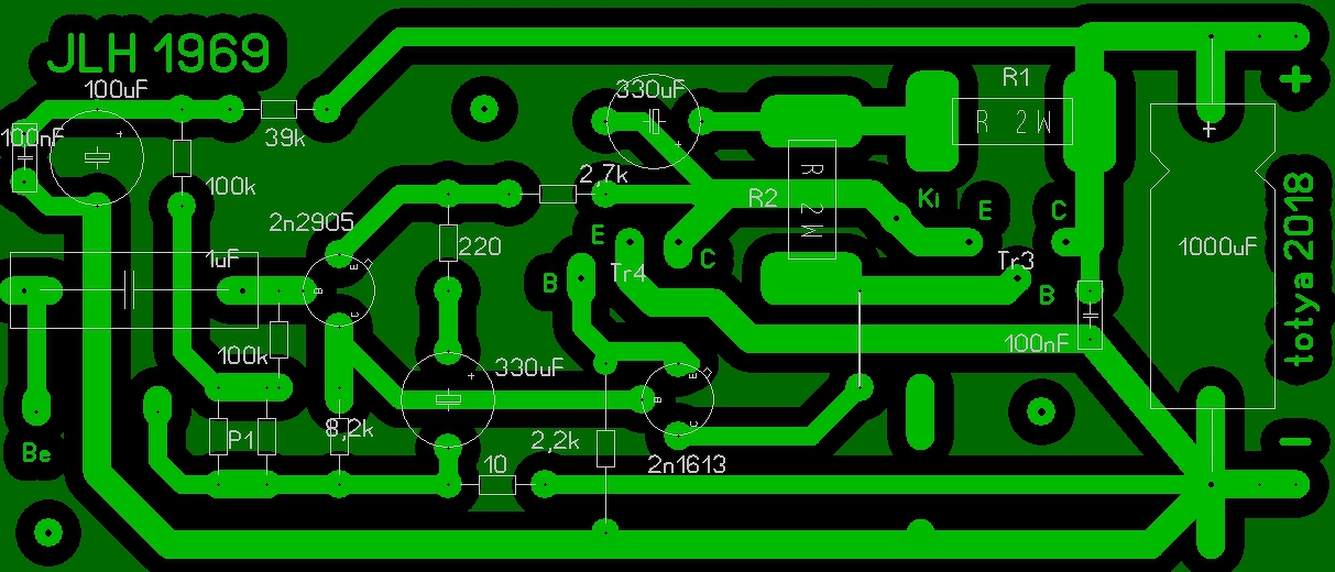

Sziasztok! Készítettem egy egyedi paneltervet, amit szeretnék megmutatni. A végtranzisztorok bd 245-ök lesznek nagyon rövid vezetékkel 3-4cm. Egyedi hűtőbordáim vannak, ha lesz időm lefényképezem és akkor érthetőbb lesz. Ezért ilyen kialakítású a panel. Az alkatrészeket felülszerelten akarom elhelyezni a nyák panelen (nem lesz kifurkálva az alkatrészek lábainál). Kíváncsi vagyok a véleményetekre, mielőtt neki állok panelt készíteni.

Gondolom az 1000µF-on kívül is van még szűrés...
Természetesen, oldalanként 10000µF terveztem. Kimeneti csatoló kondenzátort is külön panelen akarom elhelyezni. A zobel tagot a kicsatoló kondenzátor előtt, vagy utána kell elhelyezni?
Utána, szerintem.

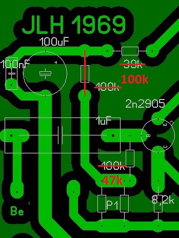

Szia! A bemeneten van egy kis zavar. Gondolom ilyen feszültségosztót szerettél volna a 2N2905 bázisához és belekeveredett az eredeti változaté. Így már értelmetlenül nagy lesz a bemeneti ellenállás, 47k körül legyen inkább.
A terved szerinti R2 értékét a tápfeszültség, a terhelőimpedancia és a végtranzisztoraid bétája határozza majd meg. A gyakorlatban egy ideiglenes potival állítjuk be a nyugalmi áramot üzemmeleg állapotban és fix ellenállást ültetünk a helyére. Ez többnyire 2 darabból szokott sikerülni, ha felület-szerelt ellenállás lesz, alakíts ki helyet legalább két soros ellenállás számára. Amennyiben egy is kiadja, a másik helyét átkötöd. Némi kreativitással tehetsz le pad-eket soros-párhuzamos kombinálására is. Az érték 0,6-1k2 tartományban várható. A kimeneti elkót helyezd minél távolabb a hűtőbordától, a meleg rövidíti az élettartamát. A Zobel bárhol lehet, akár a kimeneti csatlakozón is. A hangszóród fázis és impedanciamenetét korrigálja.

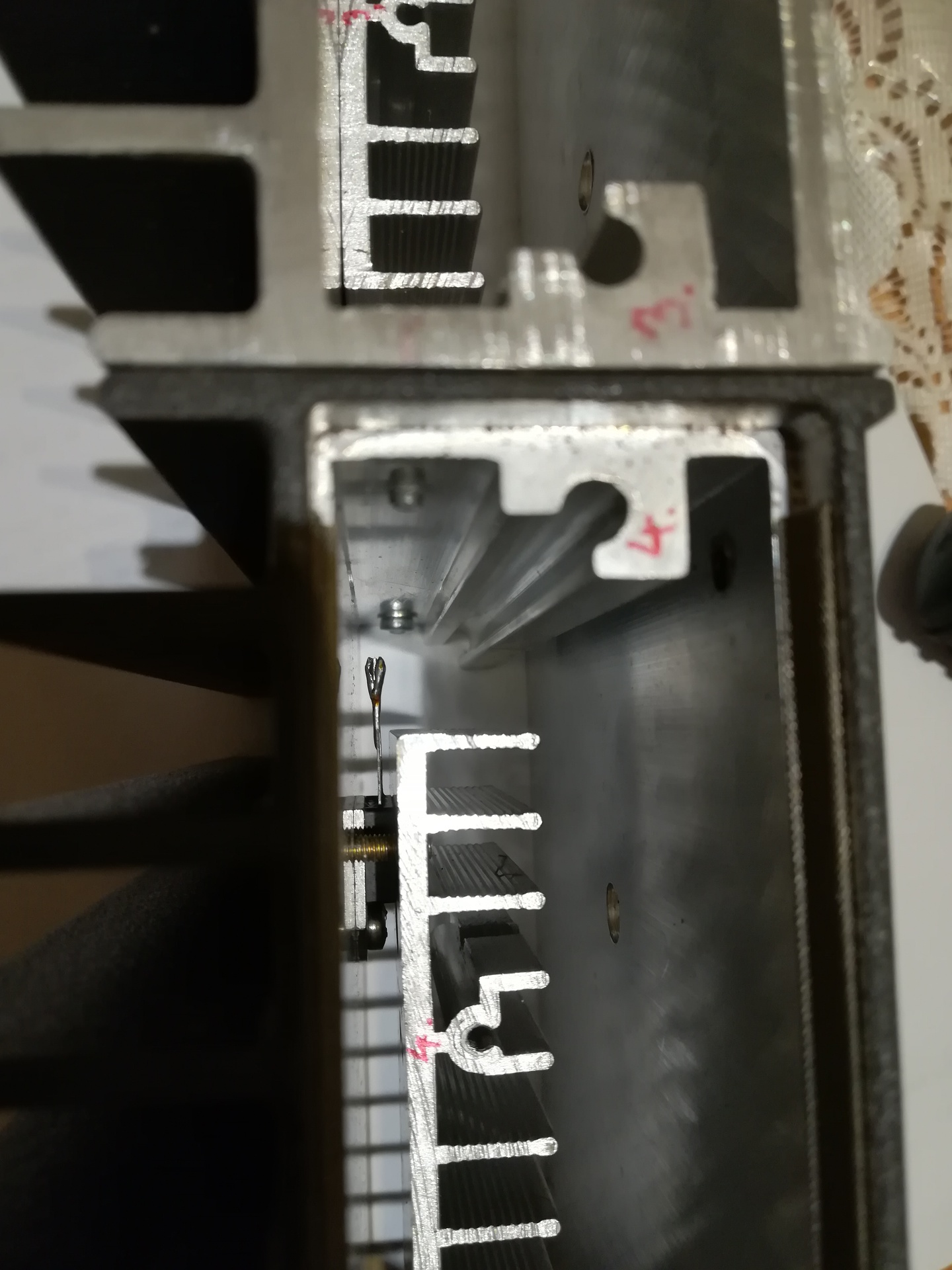

Mint írod a későbbiekben, ezt az erősítőt 33 V-ról szeretnéd járatni. A teljes kivezérelhetőséghez 1,5 A nyugalmi áram tartozik. A képen látható hűtőborda még egy csatornától is nagyon forró lesz.
Szia Reloop! Javítottam egy kicsit a terven, de a bemeneti feszültségosztóba valóban belekeveredtem, nem világos mit is tegyek, hagyjam ki a 39k ohmot?
A vég tranzisztorok felfogatása, hogy érthető legyen a panel tervem.
Az osztót képezd a potiból és egy 100k-s ellenállásból. Az osztási pontra megy a hidegítés és a bemeneti ellenállás, melynek 47k értékűt ajánlok.
Berajzoltam, hogy egyértelmű legyen, de bizonyára szebben is elrendezhető az egy darab ellenállás eltávolítása után.
Köszönöm! Így már érthető!
Tovább is finomítható a kapcsolás a kedvező elrendezésed révén. Ha 47k a bemeneti ellenállásod és az 1 µF csatolóval sorba kötsz egy 3k9 ellenállást, akkor kvázi szimmetrikus bemented lesz, a jelföld és a tápföld közötti esetleg hibajel (például földhurok) nem jut el az erősítő kimenetére. Ilyenkor közös tápról is mehet több erősítőcsatorna.
A 8k2 a tápföldre megy!
Újabb finomítás, ahogy javasoltad. A két oldalnak külön transzformátora lesz, így elvileg nem lesz szükség arra a 3k9 ellenállásra, de köszönöm az ötletet. Az a 8,2k ohm (2n2905 kollektorán) tuti hogy tápföldön kell hogy legyen? Csatolom a nyáktervet, így már rendben van?
Ha a 8k2-n megjelenik a táp és a jelföld közötti hibajel, azt a 2N2905 kollektoráramváltozása kell elnyomja. Szerencsésebb ha csak a tranyó C-E feszültsége reagál a hibajelre, változatlan áram mellett.

8k2 letéve tápföldre. Akkor lehet ez végleges nyákterv? Holnap neki is esnék
Az idézett link egy Ebay-s NYÁK másolata, ott az esztétikai megjelenés oltárán meghoznak ilyen apróbb áldozatokat. Bővebben: Link.
Mivel két független tápod lesz, nem kell számolj földhurokkal, a jel és tápföld szétválasztása számodra okafogyottá válik. Mintának ezt a sémát ajánlanám, persze a kimeneti feszültség állítási lehetőségével kiegészítve, vagy a nyugalmi áramhoz hasonlóan adjusztálva. Tapasztalatom szerint nem kerülhető el az erősítő sávszélességének korlátozása (1 nF-os kondik az iménti linken), vagy lentebb írtam egy másik eljárást. Szerk.: A kimeneti csatlakozóval lehetőleg azonos pontból induljon a visszacsatolás! A hozzászólás módosítva: Nov 10, 2018

Ez a terv nyugodtan építhető, betartva a megjelölt GND bekötési pontot (a bemeneten van egy 1 M értékű ellenállás ami a rajzból szolgaian átvett hiba, a helyes adat 100 k). Szerk.: ugyan kisebb teljesítményű ez a JLH erősítő, de hasonlóan kellett felfogatnom a végtranzisztorokat, mint ahogy te is szeretnéd. A hozzászólás módosítva: Nov 10, 2018
Szia! Átszerkesztettem a panelt, ha lesz időd légy szíves nézd majd át! Remélem ez már véglegesnek mondható majd.
Végül is mindvégig jó volt ez, csak kiegészült néhány praktikus dologgal, építsd bátran!
