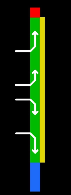

(#) Robin2 válasza Bakman hozzászólására (») Nov 13, 2018 /
(#) Ge Lee válasza voodoo hozzászólására (») Nov 13, 2018 /
A rétegrend szerkesztővel magad is tudsz számolgatni, méretezni. Ahogy a linkelt oldalakon is írták, minél vastagabb a szigetelés annál jobb, de 20-30cm-nél vastagabbra nincs szükség, 30-35cm-nél többet passzívházakra sem tesznek.
Ha szigeteltél, onnantól már a falazat (amit szigetelési szempontból nyugodtan tekinthetünk hővezető rétegnek) csak az aljzatbeton és a födém (betonkoszorú, akármi) felé fogja tudni elvezetni a lakás melegét, amiket nem tudsz szigetelni.
Éppen ez a téglafal hátránya, és a hiedelmekkel és a nemrég leírtakkal ellentétben a jó hőérzethez nem kell hogy a házban hőtartó, hőtároló tömeg (pl. téglafal) legyen. A legjobb hőérzeted télen a könnyűszerkezetes házban lesz (nyugodtan menj el egybe ha van a közeledben és próbáld ki), ahol a tartó fal maga is szigetelőanyag, hőtároló tömeg csak a járólap meg a cserépkályha van benne.
