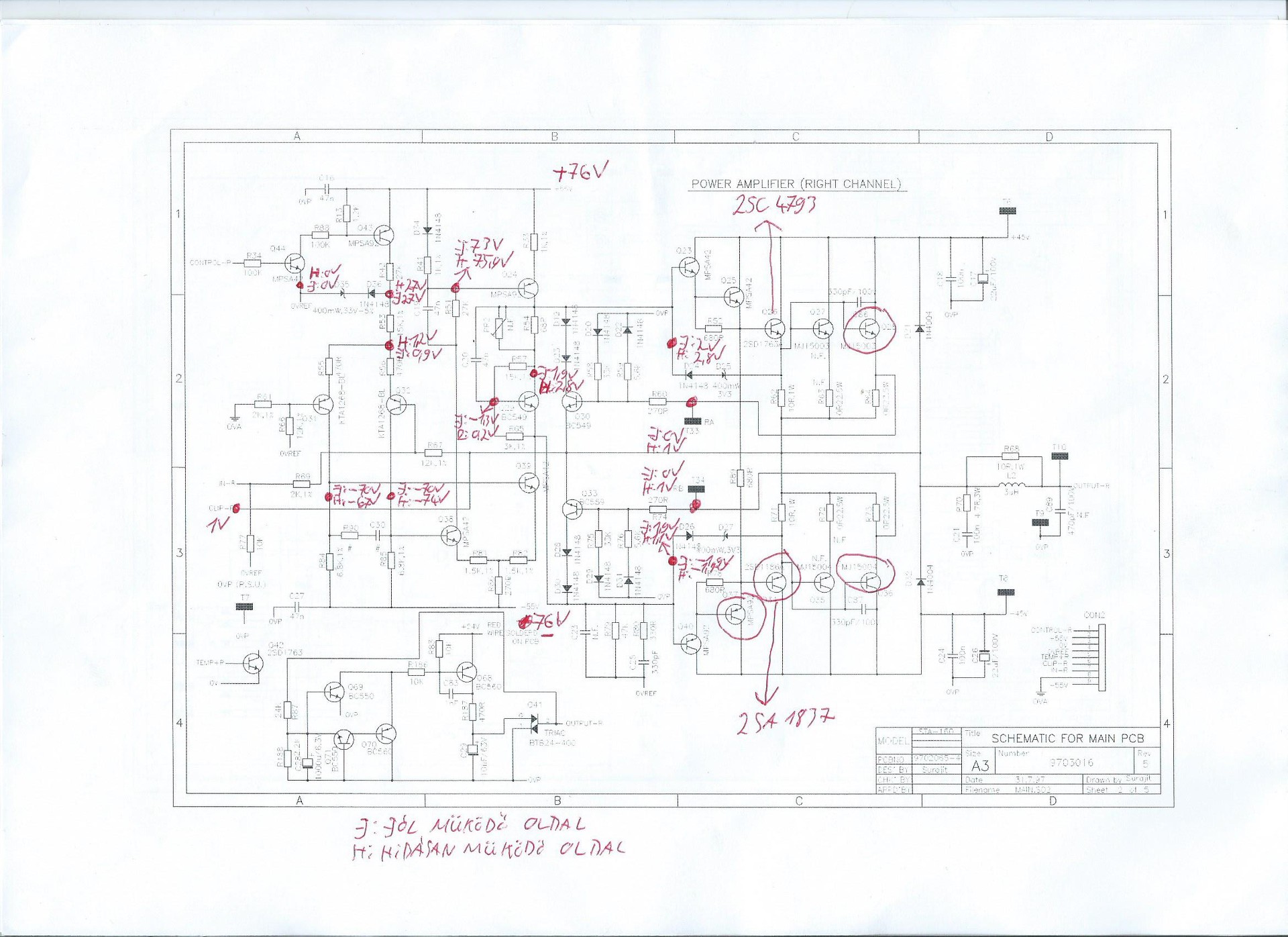

(#) Pigi válasza reloop hozzászólására (») Nov 11, 2018 /
Most hétvégén foglalkoztam a végfokkal!
Előzőleg minden ellenállást, tranzisztort, diódát kimértem a hibás oldalon! A mellékelt kapcsolási rajzon bekarikáztam azokat az alkatrészeket amik hibásak voltak! (Itt kértem segítségét a meghajtó tranzisztorok kiváltásában! Végül 2SA1837/2SC4793 párossal lett kiváltva a benne lévő páros(eredeti meghajtók közül csak PNP-s volt zárlatos, de nyilván mindkettő cseréltem)! Végtranzisztoroknak a benne lévő MJ15003/MJ15004 párost raktam, nem variáltam vele! A valóságban csak egy pár van egy csatornán!)
A hibás oldal feléledt! Protect jelzés eltűnt! Működik a végfok!
Viszont nem hibátlan; Tekerve felfelé a hangerőt (beszéd hangerejétől fölfelé) enyhén elkezd recsegni bizonyos tartományokban a hang! Nem minden zenei részletnél hallatszik ki annyira, illetve annyira talán nem intenzív a recsegés!
A recsegés fajtája talán olyan mint amikor egy hangszórót nagyon meghajtanak, nem égett még le, de már elkezd recsegni néhol...
Szeretnék rájönni mitől lehet ez! Amit ideáig megtettem;
A bemeneten lévő előerősítő fokozatot (végfokozatban lévő differenciál erősítő előtt lévő műveleti ic-s áramkör ami fogadja a bemeneti csatlakozókat) felcseréltem! Az az a végfokozat bemeneti pontjához menő bemenő jelet felcseréltem a két végfokozatnál! Ugyan úgy produkálta a hibajelenséget! Tehát a javított végfokozatnál lesz a bibi!
A két végfokozatban felcseréltem a meghajtókat, gondolván arra nem-e a kiváltás végett produkálja ezt a végfok (a másik oldalon a gyári meghajtó tranzisztorok voltak), a hiba ugyanúgy a javított oldalon maradt!
Forrasztásokat, alkatrész beültetéseket átnéztem, ott nem találtam hibát!
Elkezdtem méricskélni! A kapcsolási rajzon bejelöltem, hogy melyik oldalon mit mértem!A hibás oldalon vannak eltérések, néhány volt mindenhol!
Tudom, hogy távolról nem fogja senki megcsinálni! De esetleg egy-két ötletet szívesen vennék a tapasztaltabb, nagyobb tudással rendelkező kollégáktól! A mérésekből esetleg tapasztalatból hátha valaki közelebb vinne a megoldáshoz..
Sajnos szkópom nincs!
A segítő szándékú hozászolásokat Köszönöm!
(#) krisz69 válasza Pigi hozzászólására (») Nov 11, 2018 1 /
Recsegő hangokat. Kondenzátor szokott okozni. Én átnézném...kerámiákat, elkokat.Tudom át nézted , de nyulott ellenâllás biztosan nincs ? (lehet akár emiter is !)

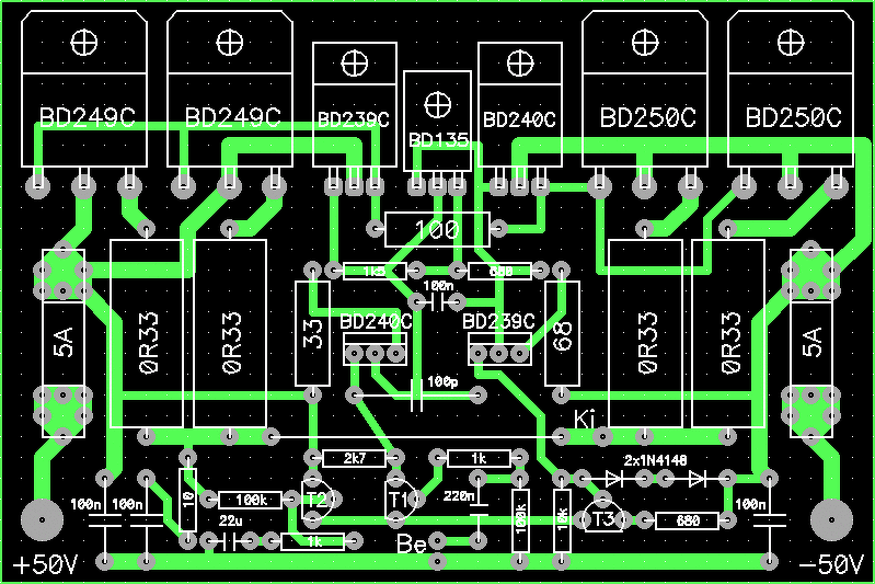

Meg építettem sokadjára ezt a kis erőművet,csak meg fejeltem még 1-1 tranzisztor párral.
Megy is rendesen,csak arra vagyok kíváncsi,hogy a 33,s a 68 óhmos ellenállásnak milyen nagy szerepe van?
Ha átvezetést raknék be helyettük füst lenne s hogy így 3-3 végtranzisztor párral mennyi a kivehető teljesítmény?
+-60v 4óhom
Előre is köszönöm.
A hozzászólás módosítva: Nov 12, 2018
(#) ozpecs válasza Beringer 600 hozzászólására (») Nov 12, 2018 / 1
A BD 249-250 nem használható +-60V-ra...
(#) reloop válasza Pigi hozzászólására (») Nov 12, 2018 /
Szia! Vizsgáld meg a Q39-et! A bázisára érkező feszültség alapján nyitott állapotban kéne lennie, viszont kollektoráramnak semmi jele.
