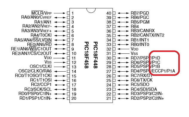

(#) Baxi hozzászólása Nov 14, 2018 /
Hi Mesterek
Elakadtam, van nekem egy 18f448 pic-em. Elméletileg van neki 4 pwm csatornája. Azonban flow-ban csak kettő jön elő.
Valaki találkozott már evvel a jelenséggel?
A kapcsolatokra meg ha rá kattintok, kiírja hogy nincs csatlakoztató lába a komponensnek.
Segítséget előre is köszönöm.
A hozzászólás módosítva: Nov 14, 2018
(#) tiggersoft válasza Baxi hozzászólására (») Nov 14, 2018 /
Az adatlapja szerint csak kettő van. Egy CCP és egy ECCP...
(#) Bakman válasza Baxi hozzászólására (») Nov 14, 2018 /
Az adatlap szerint kettő van benne, lásd melléklet. E kettő közül az egyik bővített tudású (ENHANCED CAPTURE/COMPARE/PWM (ECCP) MODULE), aminek valóban van négy kimenete de ezek nem függetlenek egymástól hanem H híd meghajtásához használhatóak.

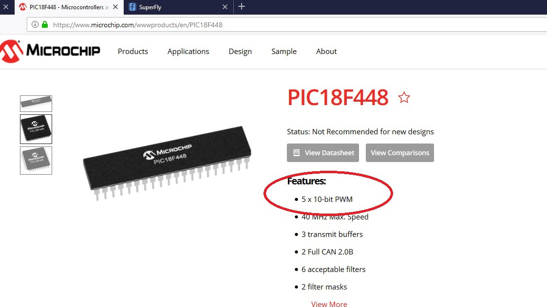

(#) Baxi válasza Bakman hozzászólására (») Nov 14, 2018 /
ok, köszönöm. Szomorú lettem
Ez tévesztett meg
Mint a linken is látszik, gyakorlatilag nyugdíjazták a kontrollert, érdemes egy fiatalabbat választani.
