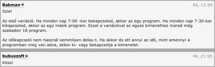

Bakman barátom rakott fel egy nyolc kimeneteles csatornánként 20 (10 be 10kikapcsolási) lehetőséggel egy időkapcsolót. Hatalmas! Ha tényleg tudja a külön kimenetenként a 20 vezérlést, akor Bakman barátomnak küldök egy tálca sört. Mert szenvedek az öntözésvezérlővel, és ez a kis elektronikája megoldaná egycsapásra az időzítési gondomat. Felvettem vele a kapcsolatot, de még nem kaptam választ tőle, így itt tenném fel, hogy hofy írjam meg a Flowcoddal a rellé programját. Az időzítőről jövő jelet +5volt rá lehet direktbe kötni a pic lábára, vagy ajánlatos más megolgással? Hogy miért kell Pic a relléhez? Mert az esőérzékelőt rá szeretném aplikálni, és az időzítőbe nincs tiltás.
(#) kokozo válasza bubuszoft hozzászólására (») Nov 3, 2018 /
Szerintem a legegyszerűbb és minden programot nélkülöző megoldás az, ha a kapcsoló relék áramát egy relével kapcsolod amit meg az eső érzékelő kapcsolgat, és kész..
(#) Bakman válasza bubuszoft hozzászólására (») Nov 3, 2018 / 1
„10 be 10kikapcsolási”
Nem. Lehet 19 bekapcsolási és egy kikapcsolási időpont is, esetleg fordítva, de tetszőleges variáció is mehet.
„Felvettem vele a kapcsolatot, de még nem kaptam választ tőle”
Mire? A kérdésre válaszoltam, meg is köszönted, lásd melléklet.
„Ha tényleg tudja a külön kimenetenként a 20 vezérlést”
Miért ne tudná? Nem blöffölnek a beállítható programok.
„ez a kis elektronikája megoldaná egycsapásra az időzítési gondomat.”
Letölthető minden dokumentáció az utánépítéshez, utolsó oldal eleje.
„Az időzítőről jövő jelet +5volt rá lehet direktbe kötni a pic lábára, vagy ajánlatos más megolgással?”
Ha a kimeneteket egy másik kontroller bemenetére akarod kötni, akkor egyszerűen kihagyod az ULN2803-as IC-t és a két kontroller direkt összekötöd.
(#) bubuszoft válasza Bakman hozzászólására (») Nov 3, 2018 /
A pic-pic kapcsolatról kérdeztelek volna privátban, az nem ment át, én voltam a béna. Köszönöm szépen. Mond hova küldjem a sört. Még egy kérdés. A kijelzőnél, egy formázott memória kártyára ráteszem a mellékelt fájlt, be a kijelzőbe, tápot neki, beolvassa az adatot elmenti, és ennyi?? Utána már nem kell neki memória kártya?
Köszönöm király vagy!
Igen. A másolást követően kikapcsolod a kijelzőt, kiveszed a kártyát és készen is van.
