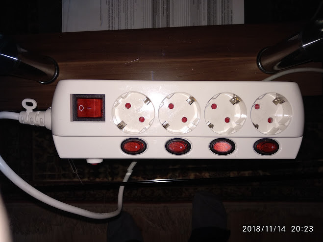

Üdv Mindenkinek!
Segítséget szeretnék kérni. Egy asztalos munkapadhoz szeretnék kapcsolós dugaljazatot vásárolni, ami megfelelő lenne a beszerelt elektromos szerszámok bekapcsolásához. Ugyanis , amit vettem a képeken látható. bekrepált a ledes visszajelzők nem működnek. Lehet az áramerősség felvétele nagy az induláskor, ami kinyírja a 16 A-os csatlakozó aljazatot.
(#) tibibalogh520 válasza violino hozzászólására (») Nov 14, 2018 /
Hol van ebben LED-es visszajelző?
(#) rascal válasza violino hozzászólására (») Nov 14, 2018 / 1
Ebben van túláramvédelem, bővebben: Link. Talán egy olvadó biztosító. Lehet, hogy csak az ment ki.

(#) BarnaPili válasza violino hozzászólására (») Nov 15, 2018 / 2
Ha megnézed ennek a vezetékét, láthatod, hogy alkalmatlan műhelykörülményekre. A régi fekete, vagy urambocsá' alumínium kontakta elosztók bírták az ilyen igénybevételt. De ha fix dologban gondolkodsz, inkább vegyél fali dobozokat megfelelő aljzatokkal, kapcsolókkal.

(#) Teaway válasza rascal hozzászólására (») Nov 15, 2018 /
3x1-es vezeték 16A-re?? Az szép...

(#) Teaway válasza violino hozzászólására (») Nov 15, 2018 /
Miért kell külön kapcsolós elosztó? Nincs a gépeken hálózati kapcsoló? Ezek nem nagyáramú gépekhez vannak.
Műhelybe, gépekhez ilyesmit keress ► Kontaset műhely fali/asztali elosztó
(#) violino válasza Teaway hozzászólására (») Nov 15, 2018 /
Munkaasztalba van beépítve a körfűrész a felsőmaró és a dekopírfűrész is. Ezért kell külön-külön kapcsoló mindegyikhez. Amit linkeltél annak sajnos nincs külön kapcsoló a dugaljazatokhoz.

(#) Balaa16 válasza violino hozzászólására (») Nov 15, 2018 /
A legolcsóbb jó megoldás, ha veszel 3db kapcsolós dugvillát és 3-as dugaljt. Bővebben: Link
Kisebb gépekhez bőven megteszi egy ilyen megoldás is.

(#) Hp41C válasza Balaa16 hozzászólására (») Nov 15, 2018 /
Ha megnézed, amit ajánlottál, a három kapcsolós csatlakozó nem dugható be egyszerre az hármas elosztóba, ment nem férnek el egymás mellett...

(#) Balaa16 válasza Hp41C hozzászólására (») Nov 15, 2018 /
Azért töröltem közben a linket.
Hát ha nem hármas aljzat, akkor 3db 1-es egymás mellé és kész.
Súlyos pénzekért van egyenkénti főkapcsolós is ► 5p egyenkénti főkapcsolós elosztó
(#) elektrorudi válasza violino hozzászólására (») Nov 15, 2018 /
Bocs, de szerintem túlgondolod a dolgot. Miért kell mindegyiket lekapcsolni, amikor mindegyik biztonségi kapcsolóval van ellátva? (na jó, a dekopír talán nem). Ha viszont tartósan nem használad (napokig) akkor meg ki kell húzni. A villásdugós gépeket nem kell áramtalanítani.

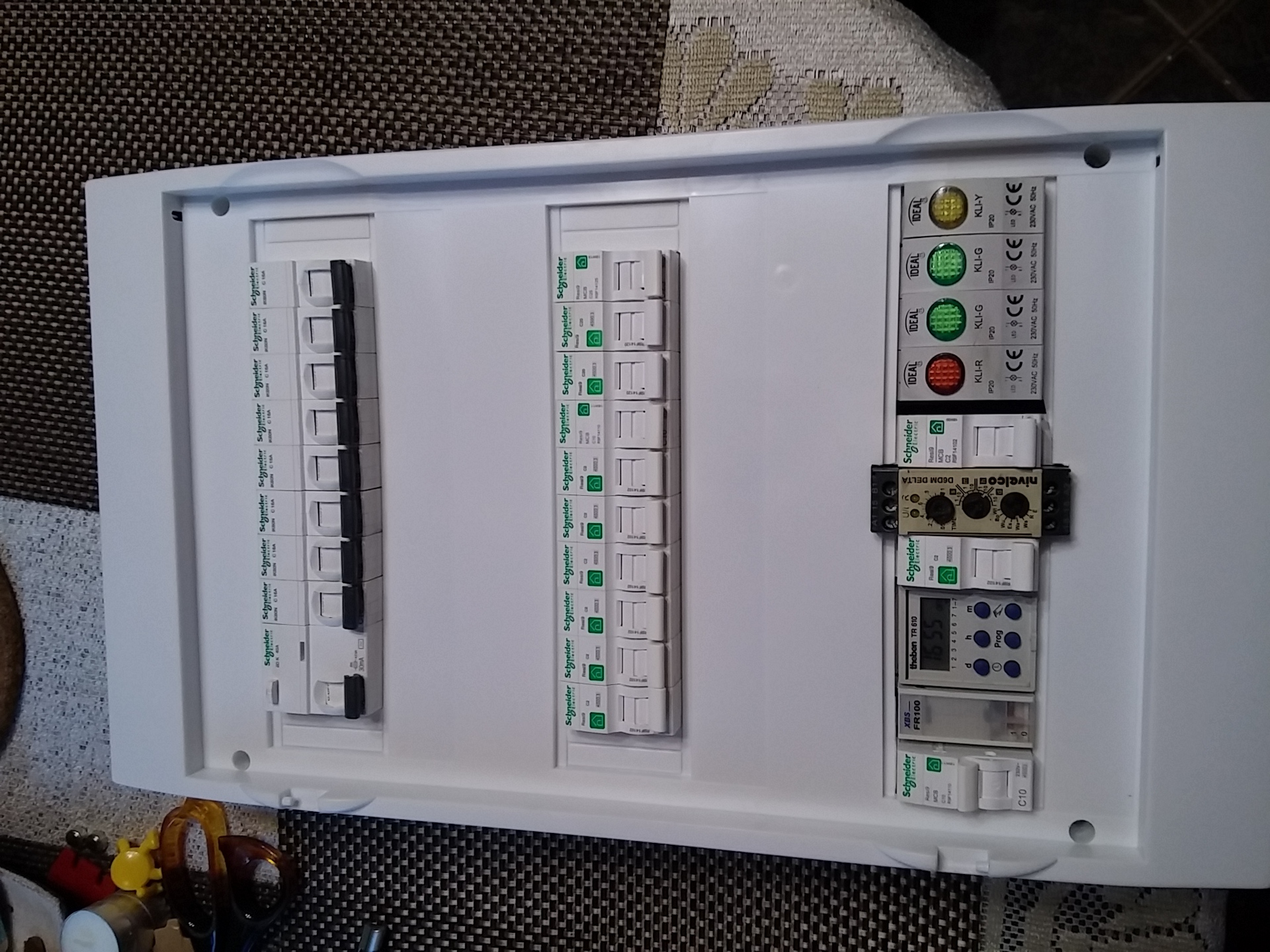

(#) CIROKL hozzászólása Nov 15, 2018 /
Alakul az uj FK elosztóm .
A hozzászólás módosítva: Nov 15, 2018

(#) attika válasza CIROKL hozzászólására (») Nov 15, 2018 /
Belsejéről szívesen látnék képet.
(#) cupika97 válasza attika hozzászólására (») Nov 15, 2018 /
Ha jól látom egy asztalra van letéve. Nincsen a kábelozás benne.

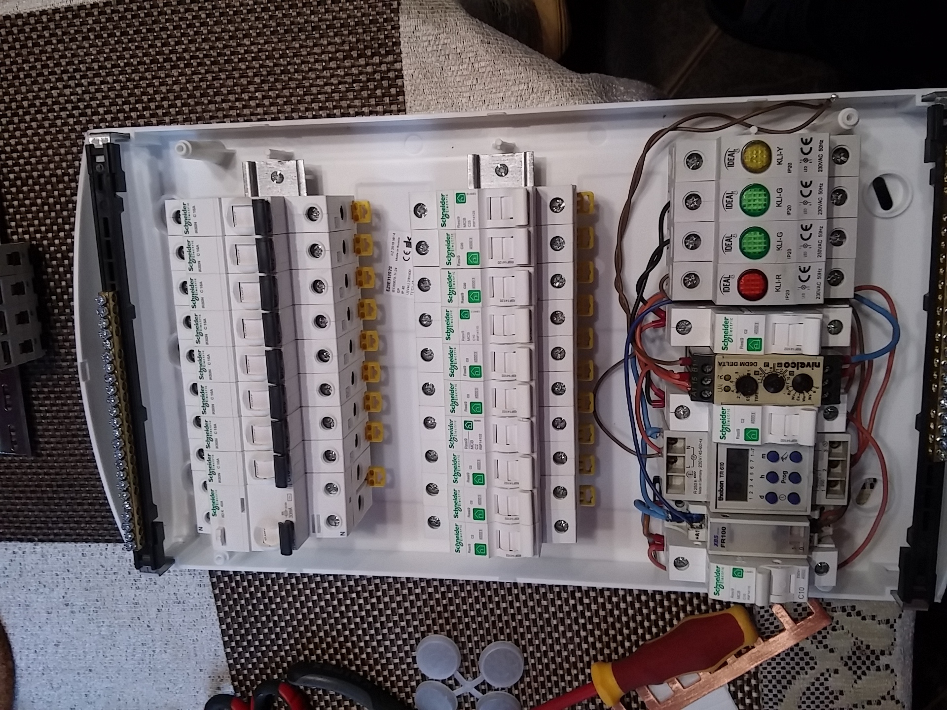

(#) CIROKL válasza attika hozzászólására (») Nov 15, 2018 / 1
Még nem nagyon van benne összekötés csupán a bojler vezérlés van drótozva az is csak úgy össze van dobva kisérleti jelleggel , viszont elsőre úgy müködik ahogyan kigondoltam .
Így lehet véglegesiteni a vezetékelését .
(#) CIROKL válasza cupika97 hozzászólására (») Nov 15, 2018 /
Igy igaz az asztalon nem sokmindent lehet belerakni ,
Majd a falon lessz a sok vezeték beletaposva .

(#) Gabó válasza cupika97 hozzászólására (») Nov 15, 2018 /
Mert? Asztalon nem lehet előszerelni, vagy mi a pitypang??

(#) CIROKL válasza Gabó hozzászólására (») Nov 16, 2018 /
Miért ne lehetne elöszerelni azt az egy két fázissint meg átkötést !
(#) Gabó válasza CIROKL hozzászólására (») Nov 16, 2018 /
Ezt ne nekem mondd, nem en kerdojeleztem meg az asztalon valo vezetekelest....
(#) cupika97 válasza Gabó hozzászólására (») Nov 16, 2018 /
Én csak úgy gondoltam hogy a fázis, nulla.. meg a vezetékek már az ezközökhöz nincsennek bekötve. Bocsánat ha rosszul fogalmaztam.
