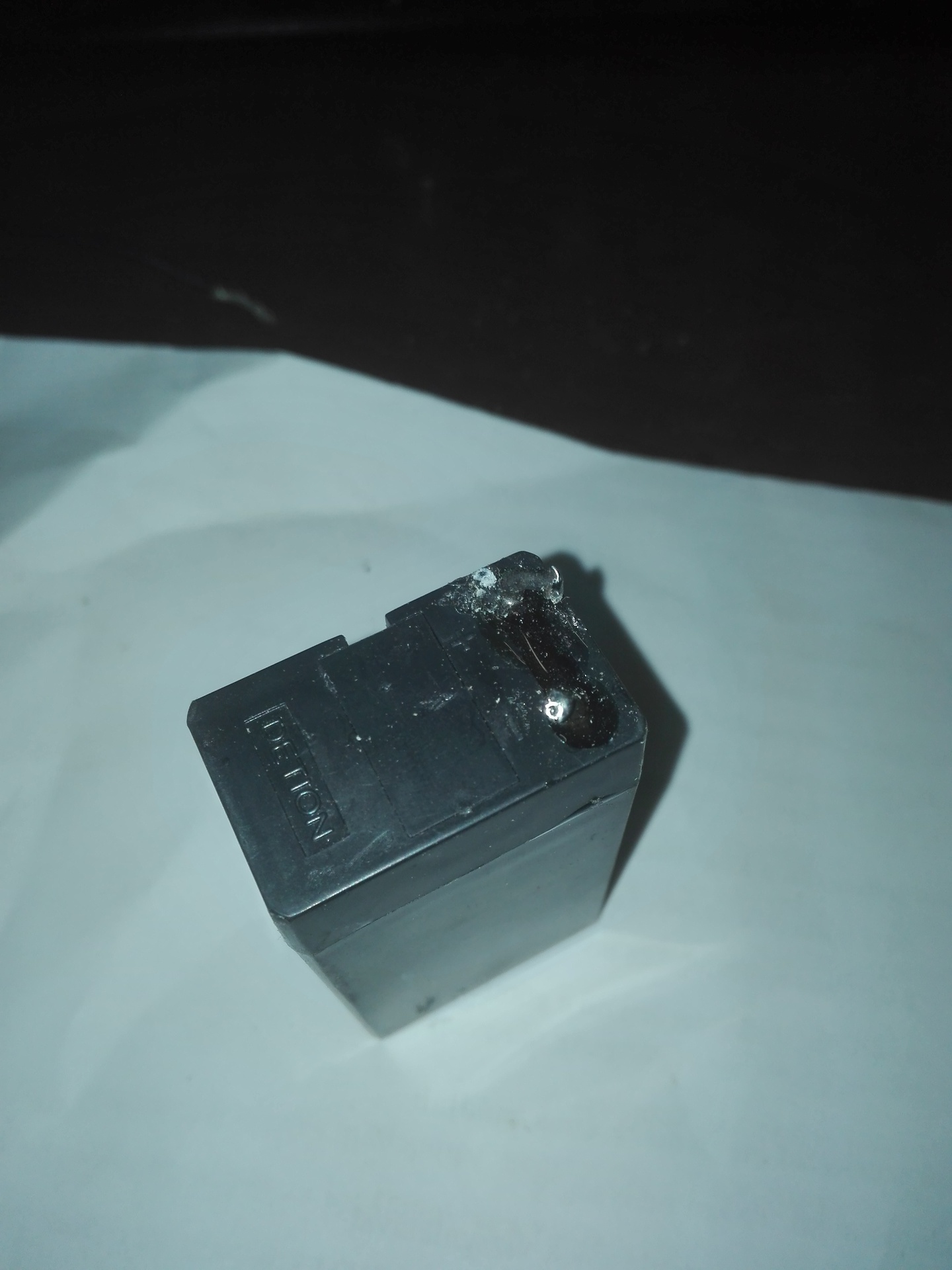

Egy sima telefon töltő terheletlenül 6v ad és 4 volt kellene egy kis 3 voltos akku töltéshez
Nem véletlenül egy LiIon akkumulátort akarsz tölteni? Mekkora a kapacitása?
Milyen az a sima telefon töltő? Szerintem az egy tápegység, a töltést általában a telefon szabályozza. Szabályozás nélkül hamar tönkremehet az akkumulátor. Javaslom, hogy vegyél erre a célra egy TP4056 modult. Nem aranyáron mérik, és elég könnyű beállítani a megfelelő áramra, mindössze egy ellenállást kell cserélni.

Ezen a képen csak annyit lehet elolvasni, hogy + meg -. Esetleg egy DETTON feliratot még.
Nincs még valami krix-krax rajt, mint például 3.7V, meg olyan, hogy x mAh?
Ilyesmi?
Bővebben: Link Úgy tűnik ennek ilyen kék a színe újonnan is... A hozzászólás módosítva: Nov 15, 2018
