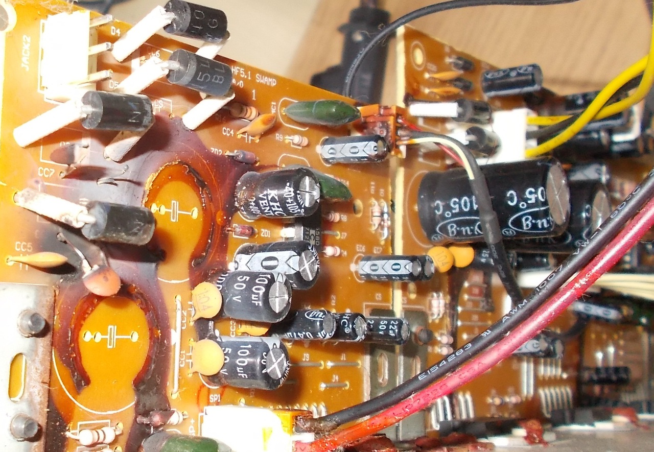

Genius SW-HF 5.1 5005 erősítővel kapcsolatban van kérdésem.
Az ábrán jelölt alkatrészek 2. alkalommal durrantak el, mindkét esetben standby alatt.
Az első javításkor ugyanolyan alkatrészek kerültek bele, 2 évig működött jól. Ma megint standby alatt pusztult el ugyanaz (mosógép ment, ha az számít), az 1N5401 helyett UF5406-okat kapott. Megint jól megy, gyanítom hogy megint jó ideig.
De mi lehet az eldurranás oka? Tervezési hiba? Nem bánom hogy ilyen könnyen javítható dolog, csak szeretném megérteni egy kicsit jobban. Sok már ott az égés/javítás.
A választ előre is köszönöm.
(#) reloop válasza (Felhasználó 51715) hozzászólására (») Júl 18, 2016 / 1
Szia! A kép arról árulkodik, hogy a 100 nanós kerámia kondik mentek tönkre, a dióda hiba pedig annak a folyománya.

Nem sokáig tartott az öröm, ma reggel megint eldurrantak ugyanazok az alkatrészek ugyanúgy standby állapotban.
EC8 és EC9 okozhatja a hibát? Szegények eléggé meg vannak pörkölve és jó közel tették őket a diódákhoz, gondolom fűtve voltak éjjel-nappal. Egyébként nem szakadtak, nem púposak, más méréshez műszerem nincs.
Cseréljek még velük együtt valamit, ha már rendelnem kell Kínából?

(#) reloop válasza (Felhasználó 51715) hozzászólására (») Júl 19, 2016 /
Ha a CC1 és a CC2 még nem ment zárlatba, akkor ne várd meg, hogy ez is bekövetkezzen.
A két szekunder ágban el tudnék képzeni egy-egy 3A-es biztosítékot akár véglegesen, akár a helyzet stabilizálódásáig.
Nincs nálatok a hálózati feszültségnek szélsőséges ingadozása?

Eddig csak a kerámia kondik bizonyították, hogy eljárt felettük az idő.
Az elkót megviselhette, hogy váltakozó feszültséget kapott a zárlat alkalmával, kisütést követően mérj ellenállást a lábai között!

Ha már cserélsz, a kerámia kondikat 100V-ra cseréld.
Az elkókat is dobd ki.

Most a 2A biztosíték ment ki és vele a CC7 100 nanós kondi, más nem.
Megmértem a nagy elkókat ahogy kérted. Az egyik 300K körül van, a másik 27M. Gondolom a 27M biztosan rossz, egy angol leírás szerint a túl kicsi és túl nagy érték utal biztosan hibára. Nagyon ramatyul is néz ki mindkettő.
Ezek szűrőkondik? 2200/50V mehet helyettük? Abból van itthon pár. Esetleg menjen párhuzamosan 1000µF és 2200µF inkább? Csak 3300 nincs.
Kerámiakondik helyett mehet fólia? Persze abból van egy rakat, a másikból alig.
Bocsánat hogy kicsit elspórolnám a dolgot, csak utálok venni (és várni rá heteket Kínából), amikor itt van egy rahedli hasonló bontott cucc.

Kondít így nem tudod kimérni, max csak ha zárlatos. Kapacitás és ESR mérő kell hozzá. Az a biztos, ha cseréled az összes kondit a környéken. Kisebbet ne rakj bele, de párhuzamosíthatsz párat, ha nincs más. Kerámia kondi helyére kerámiát tegyél. Amúgy ilyeneket Kínából rendelni felesleges, mert filléres tételek.
A korábbi fotón a CC7 már elégett. Pótoltad? Működik a kapcsolás nélküle is, inkább hagyd üresen mind a négy diódával párhuzamos kondi helyét, persze megfelelő feszültségtűrésű fólia kondenzátort is használhatsz.
Az elkók közül a 27M belső ellenállású néz ki biztatóbban, hiszen ideális esetben végtelen nagy ellenállást kéne rajtuk mérned. Minden esetre párban cseréld őket! Ló nincs esetén a 2200µF is megteszi, kicsit zajosabb lesz tőle a készülék és gyengébben vezérli ki a mélyeket, meglátod mennyire zavaró és aszerint köss rá párhuzamos elkót.

A korábbi fotó után mindent cseréltem ami elégett, csak a két nagy elkót nem. Utána működött egy egész napig, aztán kiment a biztosíték (az korábban nem) és a CC7 újra.
Ha a titi által javasolt dolgot teszem és minden kerámiát cserélek 100V-ra, meg azt a két nagy elkót, az megoldhatja a gondot, vagy ez csak egy másik gond tünete? Ha más lehet a gond, merre nézelődjek?

A CC6-9 a diódák nyitása és zárása során fellépő áramváltozást csillapítja - talán így a legegyszerűbb megfogalmazzam.
Egy pici zajtól mentesítheti az erősítőt, ami nem is biztos, hogy észlelhető/feltűnő.
Valószínűleg a terheletlen állapotban kialakuló feszültség magasabb volt mint azoknak a kerámia kondiknak a tűrése. Fóliából is legalább 63V-osat ajánlok, ha rendelkezésedre áll.

Kicseréltem 7 elkót, minden diódát és a kerámiakondikat, most kicsit nyúzom és meglátjuk, rendben lesz -e.
A hangminőség nem változott, de amúgy sem volt egy magas minőségű berendezés.
Kerámiák helyett fóliakondikat kapott, mert az volt itthon, mind 100V. 1000+2200µF elkók kerültek bele párhuzamosan, és 1N5406 diódák.
Talán most már megmarad.

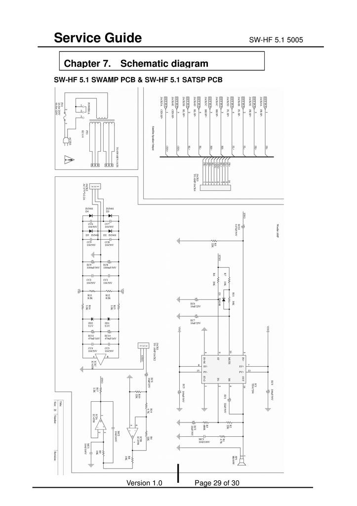

(#) reloop válasza misiazabu hozzászólására (») Okt 14, 2016 /
Üdv! Íme.

A tied előtti hozzászólás alapján Genius SW-HF5.1 6000 service manual.
(#) Thomas10100 válasza Inhouse hozzászólására (») Márc 30, 2017 /
Tudom ez megvan, de nincs benne . Robbantott ábra van, de abból nem derül ki semmi.
