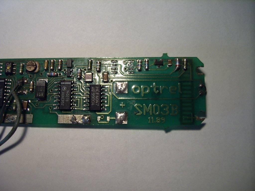

Hozzám került egy rossz optrel solarmatic pajzs. A gond csak az, hogy valaki belenyúlt és hiányzik belőle egy IC. Van esetleg valakinek ötlete, hogy lehetne kideríteni ennek a tipusát, hát kapcs. rajz az szerintem a világon nincs

Szóval valami 8 lábú smd IC hibádzik. Annyit tudni, hogy a 3-4 és 5-6 láb össze van kötve. Az a gáz, hogy gőzöm nincs, hogy működhet a szerkezet. Ahogy mások írták a két gombelem + a napelem működteti, de mekkora feszt ad az LCD-nek az, homály. Olyan mintha 2 egymástól független LCD lenne (2 oldalon) Mert 2-2 kimenet megy rájuk. Van 2 db 10 k ohmos fotoellenállás, ami gondolom vezérli a működését. Üdv

Nagyfelbontású éles kép a panelről javítja az esélyt az építő hozzászólásokra.
