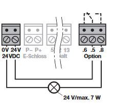

		Szeretném megkérdezni, hogy a rotamatic ( digit kijelző ) vezérlés a villogóhoz folyamatos DC 24V-ot ad ki? Belső villogtatós lámpát kell hozzá venni? Köszönöm szépen!

				Biztos, hogy nem a direkt 24V-ra kötötted?
		Így kell bekötni:
				Köszi a képet, így akartam bekötni. A kérdésem az volt, hogy belső villogtatós lámpát kell-e venni hozzá. Már megrendeltük az elektronikást. Gondolom mikor a lámpa megkapja a folyamatos DC 24V-ot ( mikor a vezérlés kapcsol ), akkor a lámpa elektronikája csinálja a villogtatást.

				Nem kell villogó elektronikás lámpa hozzá. Ha menüben elővillogást szeretnél beállítani (és ez a normális üzem), akkor maga a vezérlés villogtat. Ha villogó elektronikást rendeltél, lehet, hogy akkor is jó lesz, de van, amelyikkel így kicsit furcsán fog villogni.
		Nem írtad, milyen rendeltél pontosan. A hozzászólás módosítva: Nov 17, 2018
				Villogó
		Talán ez az a típus. Elővillogás nem lesz, mert a tulajnak így is lassú a nyitási idő. Lehet nincs benne villogtató elektronika. Ha mégis van, akkor kikötöm, hogy ne villogjon össze-vissza. Köszönöm a választ!
