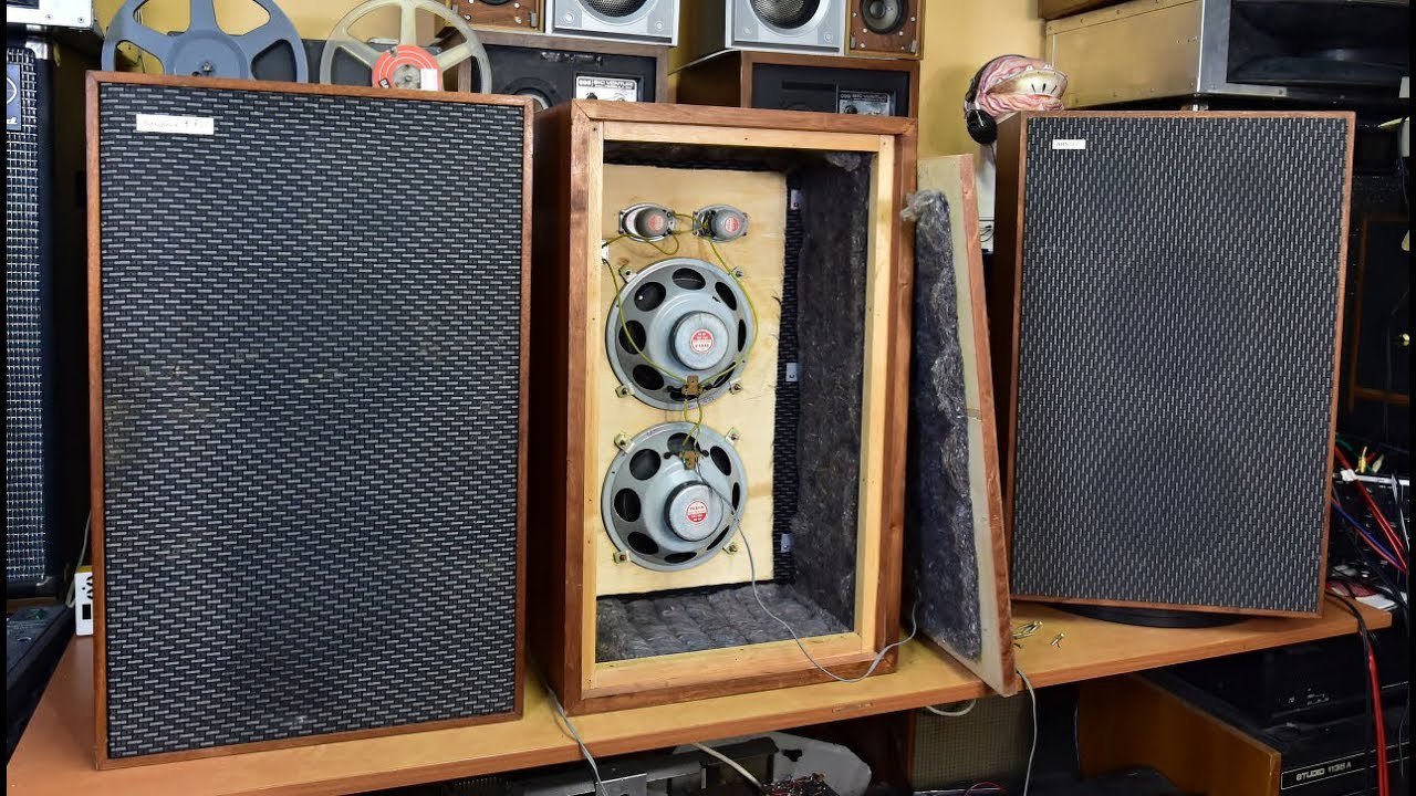

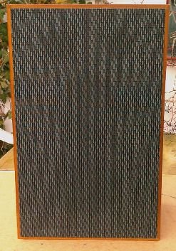

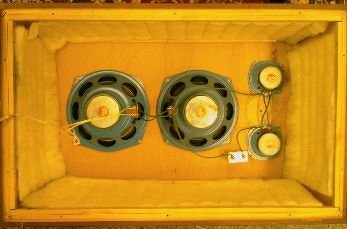

Hello. Segítséget kérnék Tesla (Supraphone) ARS 845 gatyába rázásában. Első körben érdemes e (képen látható) módon tenni bele csillapító anyagot?. Ad2 milyen szövetek felelnek meg az eredeti cseréjének mert sajnos ami rajta van menthetetlenűl sérült. Ad3 a fa védelmét lakkal vagy csiszolás után lazurral vagy valamely színezett favédő szerrel érdemes lekezelni? Használós darabnak szeretném, de az eredetiségre törekszem. Hangszórói és kábelezése kiváló állapotú. Ad4 mely Tesla erősítö ennek a típusnak az eredetije
„(Tesla AZS 179 esetleg)”
? Minden tippet segítséget előre is köszönöm!

(#) CT-3 válasza MikulaSan hozzászólására (») Nov 17, 2018 / 1
Szerintem a csillapitáshoz nézzél meg a neten ehhez hasonló hangszóró belsejét,hogy van az anyag beletéve.
Erdeti hangszóróselyem már nem kapható,turkálóban,szövetboltban kell keresni hasonló anyagot.
A fát én volt,hogy csak megcsiszoltam,lakkoztam.Olyan verziót is csináltam,hogy vizes diófapáccal
átkentem,a végén lakkoztam.Mindkét esetben szép lett a végeredmény.
Ha nem sérült a doboza érdemes simán bútorfényezövel felpolirozni,szép lesz,és totál eredeti marad.
(#) MikulaSan válasza CT-3 hozzászólására (») Nov 17, 2018 /
Itt ott van rajta hiba de ezeket könnyen lehet korrigálni mert nem mély karcok. De akkor megfogadom a tancsádodat. A szövetet meg sajnálom nagyon mert eredetivel lett voln az igazi. Szerelmeim ezek a régi hangfalak.

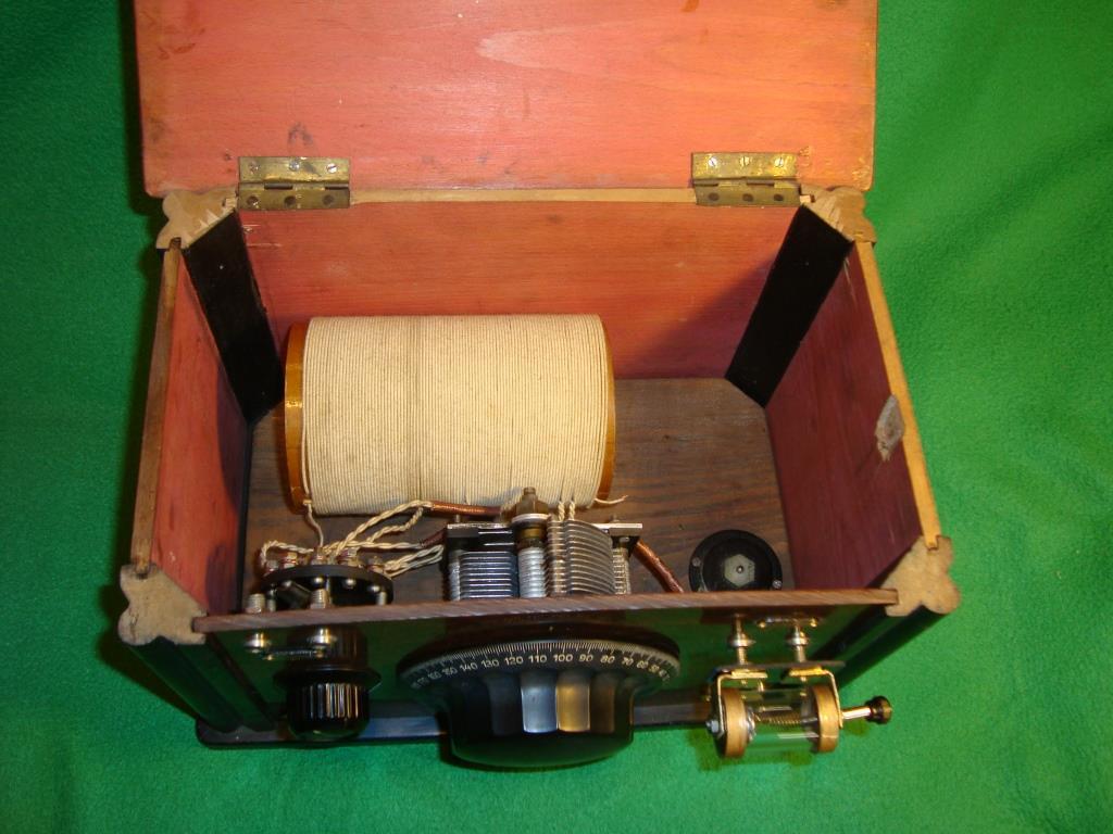

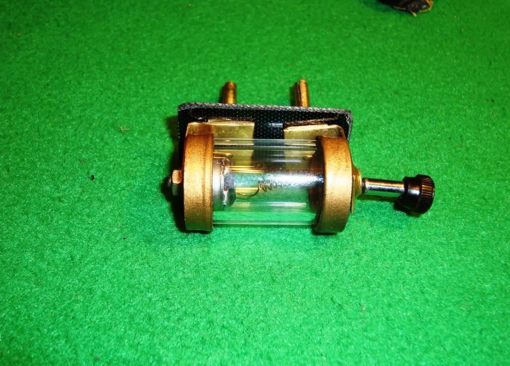

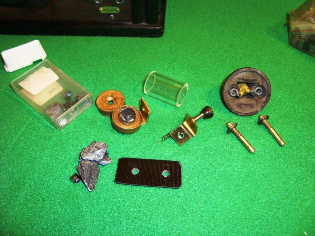

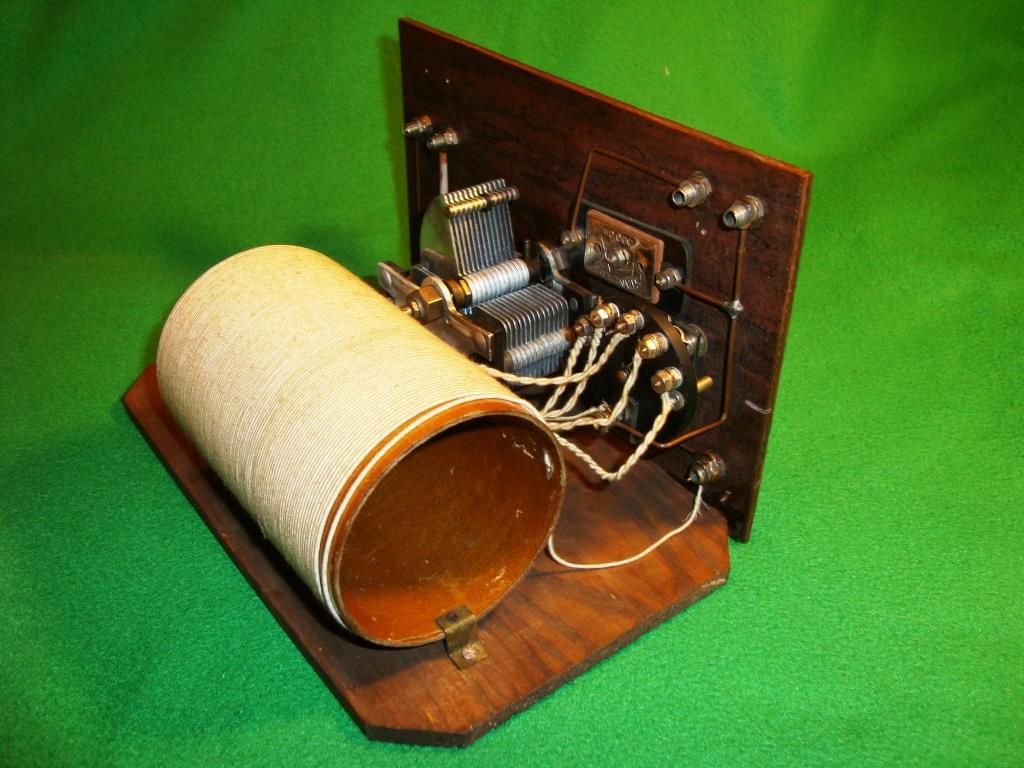

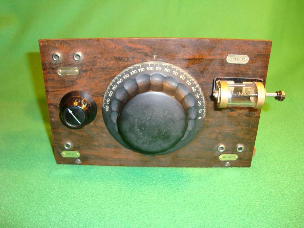

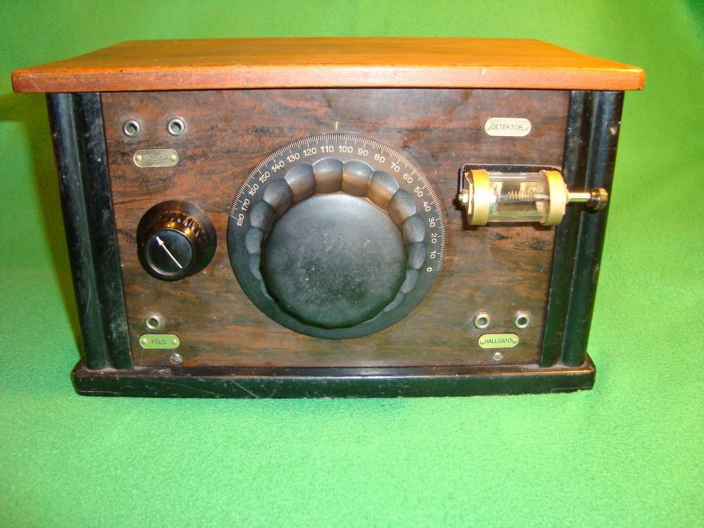

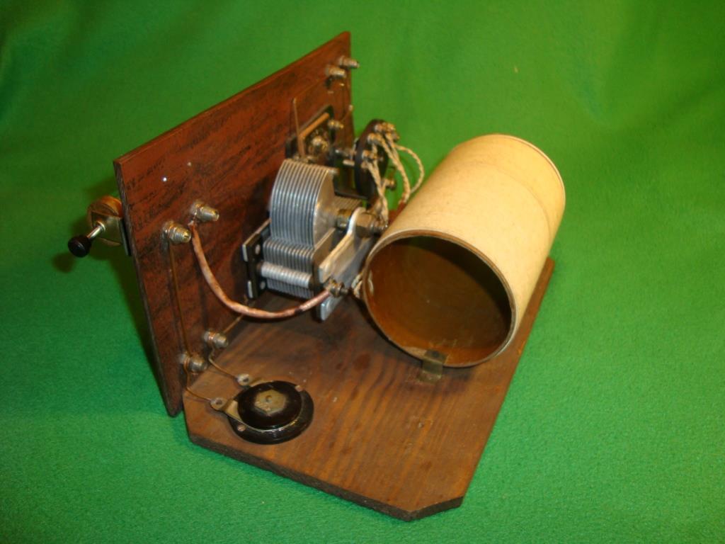

Ha már meg lettem szólítva: két hete vettem a Pécsi vásárba ezt a detektorost, az eladó persze azt sem tudta micsoda. Hiányzott a kristály detektor, amit le kellett gyártani, öreg villásdugóból, üvegcsőből, meg rézből. A doboza elég szép volt, maradt eredetibe. Csak a tekercset kellett megigazítani, a forgót javítani, meg pótolni néhány banánhüvelyt. Szépen szól , a többi a képeken.
(#) elektroby válasza Janó bácsi hozzászólására (») Nov 17, 2018 /
Tisztelt Janó bácsi! Üdv újra itt!
(#) CT-3 válasza Janó bácsi hozzászólására (») Nov 17, 2018 /
Örülök,hogy visszatértél.Ismét egy szép munka
(#) MikulaSan válasza Janó bácsi hozzászólására (») Nov 17, 2018 /
Iszonyu betyár lett csorgatom a nyálam igazi perverz darab :O
(#) tdi75 válasza Janó bácsi hozzászólására (») Nov 17, 2018 /
Már megint egy csodaszép munka. Igazán jó érzés látni hogy vannak még a szó jó értelmébe vett őrültek. Olyanok akik nem nézik le a régi technikákat, sőt igyekeznek életben tartani azokat Hiszen ha ezek nincsenek akkor mos nem lenne pl. mobiltelefon, tv stb. Talán még most is postagalambbal küldenénk az üzeneteket mint korabeli sms-t
Nagyon szép rádió! Én is csak csorgatom a nyálam. Gratulálok!!!
(#) Ferenc 47 válasza Janó bácsi hozzászólására (») Nov 18, 2018 /
Örülök, hogy újra látom a munkádat Janó bácsi! Ez is jól sikerült, kár lett volna veszni hagyni!

(#) Epu2 válasza MikulaSan hozzászólására (») Nov 25, 2018 / 1
Egyszerű. Igen. Akár lazára húzott vattával is megtöltheted. Kicsit lejjebb viszi a mély hang tartományt és jelentősen csökkenti a dobozhangot. Kicsit a hangerő is csökken.

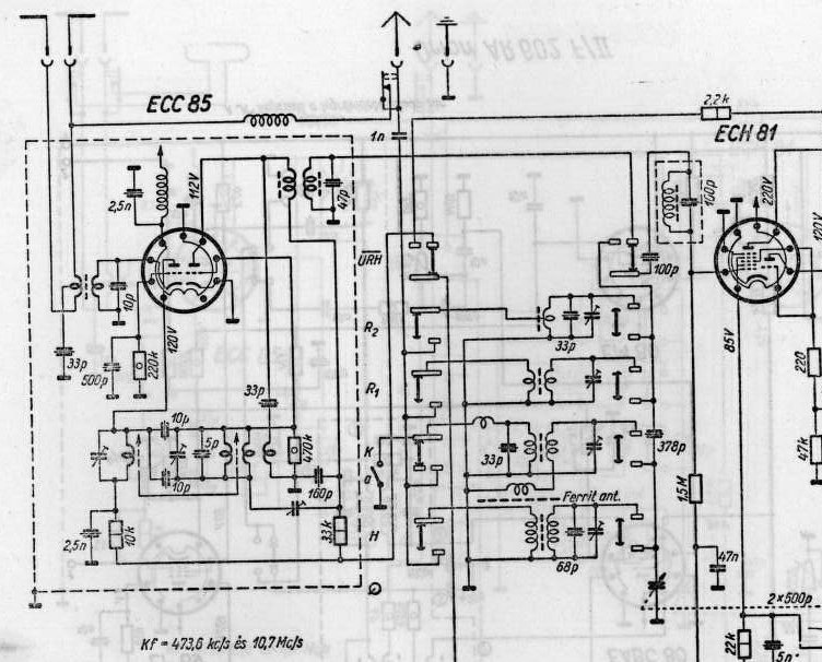

(#) ToBar hozzászólása Nov 26, 2018 /
Én is egy AR604-es késtüléket próbálok eletre kelteni.
Elképesztő piszkos belül, 60 év pora miatt még kontakthibásak a sávválasztó csúszkák érintkezői. Még nem silabizáltam ki, hogyan lehetne kiszedni őket. (A pacsirta rádióban sokkal egyszerűbbnek tűnik...), meg sajnos a skála húrozása teljesen hiányzik, azt pótolni kellene. Milyen fonallal próbálkozhatnék? Vannak tapasztalataitok?
És a legnagyobb gondom, hogy nagyon hangosan búg a készülék. Ha nyomva tartom pl. az urh sáv gombját (jó a kontaktus,) szépen bejönnek az adók, de az alap búgás nagy.
Próbálkoztam, hogy kicserélem az egyenirányító csövet, de nem segített.
Továbbá ez az Ez80 és az EL84 csövek tűz forróak.
Mi lehet a probléma?
Kipróbaltam, hogy a hálózati feszültség valtót 220-ról 240 V-ra állítom, hatha kevésbé terheli a készüléket, de nem segített...
És az urh részt hogyan lehetne kitágítani? Mert elméletileg 106-ig el kéne menjen, de a Bartók 105.4 már nem jön be.
Előre is nagyon köszönöm segítségtek!
(Nekem is gyerekkori almom ez a rádió. A szomszédban hallgattam ilyen, és máig feldereng a furcsa csodálat-felelem szerű érzés, mikor a "pótnagypapám" mindig figyelmeztetett, hogy mindent csavargathatok, de a "Varázsszemhez" /micsoda csoda, gondoltam/ nehogy hozzáérjek, mert akkor tönkremegy. Egy kész csoda egy ilyen rádió)
(#) Janó bácsi válasza ToBar hozzászólására (») Nov 26, 2018 /
A 604-es hullámváltóját nem túl komplikált szétszedni, le kell venni a skálaüveget, meg a tartóját, és ki kell csavarni a magasfrekis bakelit lap tartó csavarját alulról, majd az alaplapot előre tolva ki kell akasztani, fel kell emelni. Ekkor a csuszkák szabaddá válnak és ki lehet őket venni, le lehet tisztítani. A brummot a szűrő elkó hibája okozza, ki kell cserélni, vagy szétszereléssel fel kell újítani, erről sokszor írtunk már. Az egyencső, meg a végcső nagyon melegszik, ezzel semmi baj.
Az URH-t nagyon nehéz a mai viszonyokhoz igazítani, én nem próbálkoznák vele. Vagy a sáv felső része, vagy az alja hiányozni fog.
(#) GARFIELD13 válasza MikulaSan hozzászólására (») Nov 26, 2018 / 1
Ezt nézd majd meg. Egy "kistestvér" felújítása kapcsán találtam.
Supraphon RK 09 MOD
Esélyes ,hogy ebben is hasonlóan vannak gyárilag a hangszórók és a zárt doboz csak "zárt" jelen állapotában. A képek is eléggé beszédesek (nagyítható mind), de egy Google "fordítás" még megtámogathatja.

(#) MikulaSan válasza Epu2 hozzászólására (») Nov 26, 2018 /
Gyönyőrű a hangja doboz hang nem jellemző de szeretnék még jobb hangzász kihozni ezért vacillállok a watta lap illetve hangelnyelő szivacs közt.

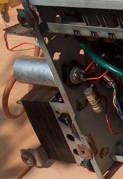

(#) MikulaSan válasza MikulaSan hozzászólására (») Nov 26, 2018 /
Még egy kérdés! Volt kisebb Tesla hangfalam hasonló mélyel szerelve, viszont 2 kondi volt benne. Ha szerzek 2 ugyanilyet és ki egészitem mind2 ládába milyen változást okozna. Esetleg dinamikailag? Gondolom ezek vágják le a mély hangot mint egy szűrő..

(#) Janó bácsi válasza MikulaSan hozzászólására (») Nov 27, 2018 /
Egy hangfalat a gyárban szakmérnökök tervezik, süketszobában mérik, sokszor hónapokat töltenek azzal, hogy a megfelelő mechanikai, és elektromos változtatásokkal a paramétereit tekintve a legjobb eredményt érjenek el. Bármilyen, akár apró változtatás is csak azzal jár, hogy a hangfal veszít eredeti tervezett, bemért tulajdonságaiból, vagyis csak rosszabb lesz.
