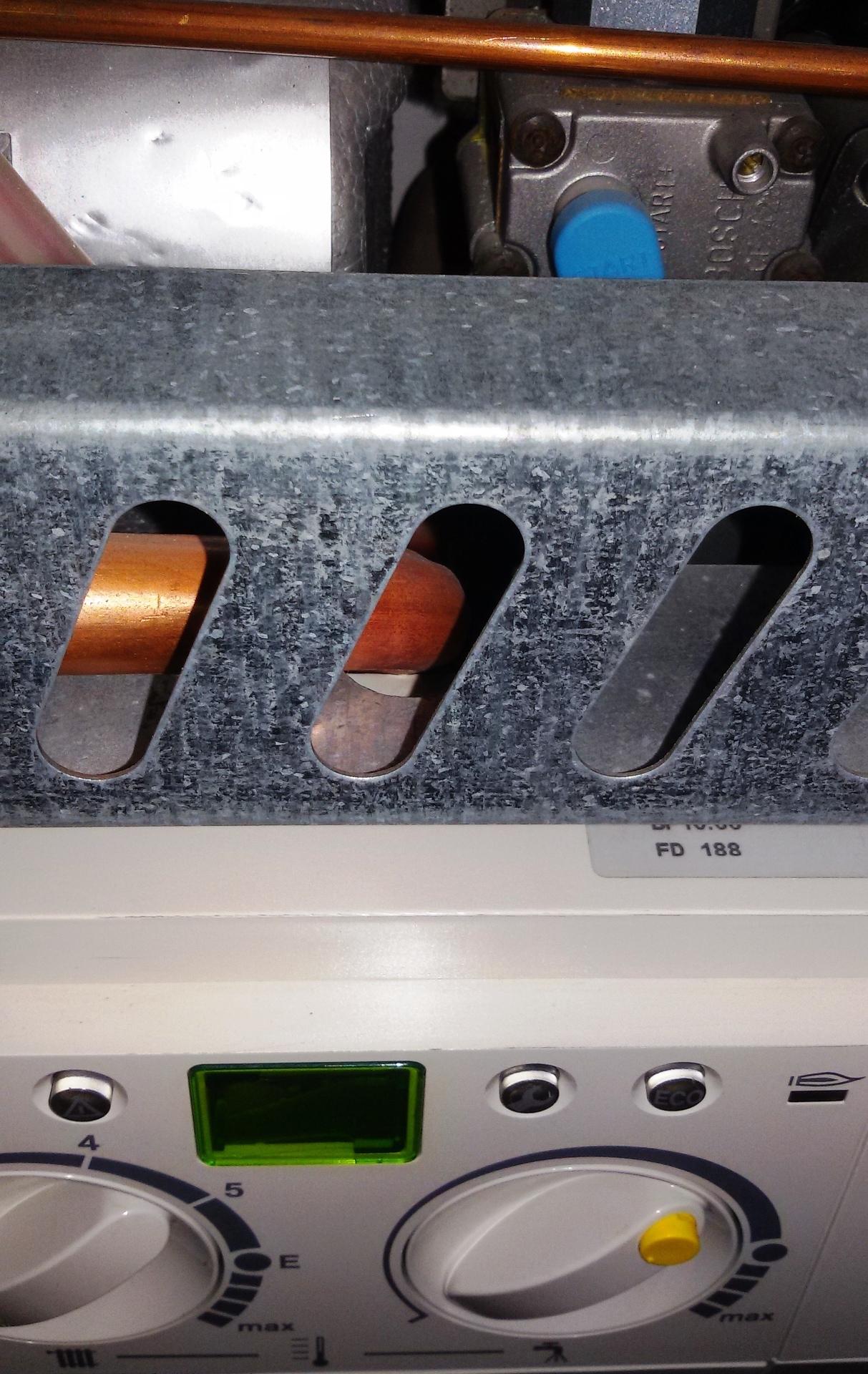

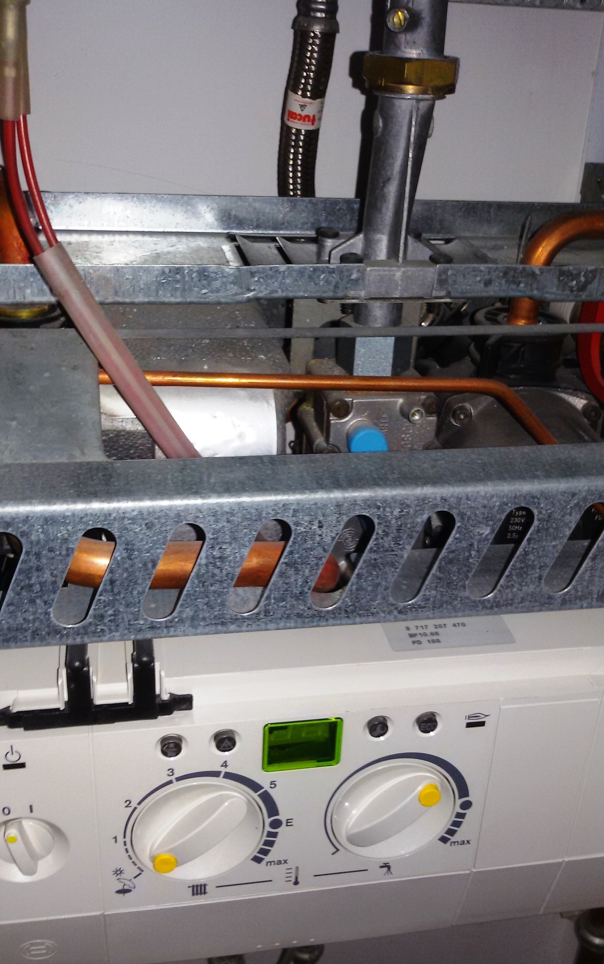

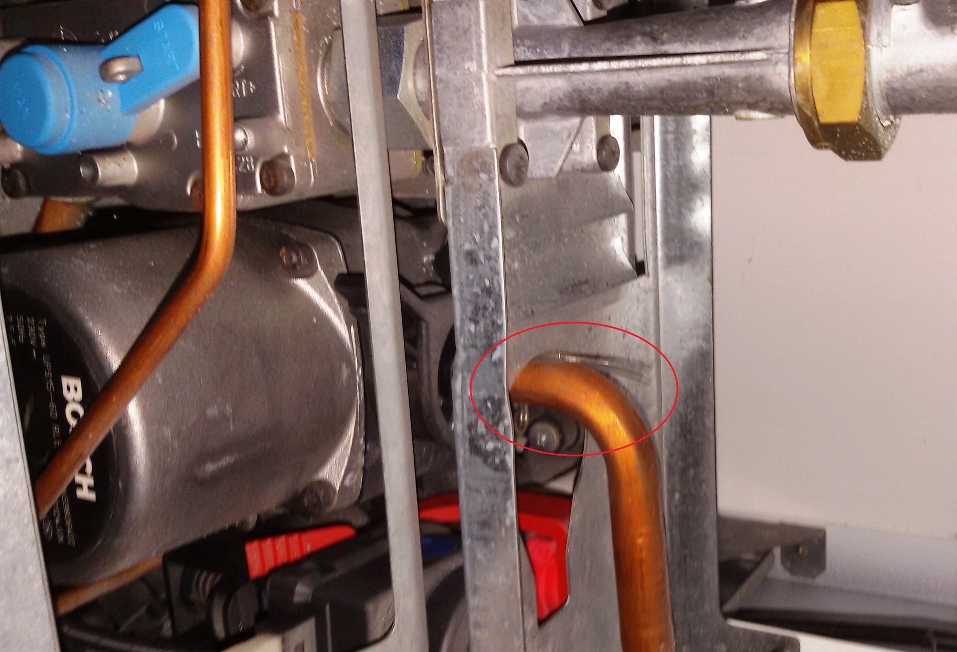

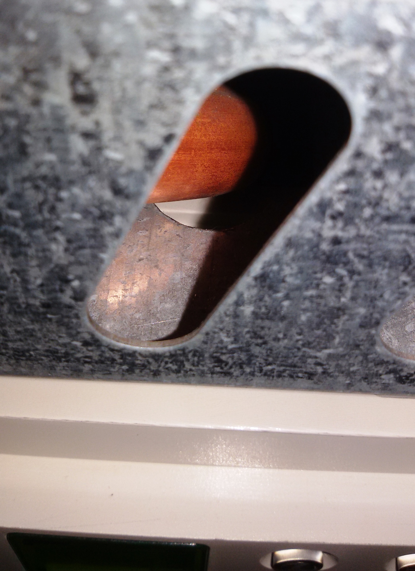

(#) VIM válasza farkas16 hozzászólására (») Nov 24, 2018 /
Ne haragudj de csak mostanra volt lehetőségem a tisztításra és csinálni képeket az ominózus részekről. Ahová egy vékony műanyag lapocskát kell betenni a lemez és a cső közé azt bekarikáztam pirossal a képen. Ami pedig közeli kép a perforált lemeznél, az a belső oldalán alul ér hozzá a csőhöz. Azért nem vettem le, hogy látszódjon a holléte a "zenélőnek".
