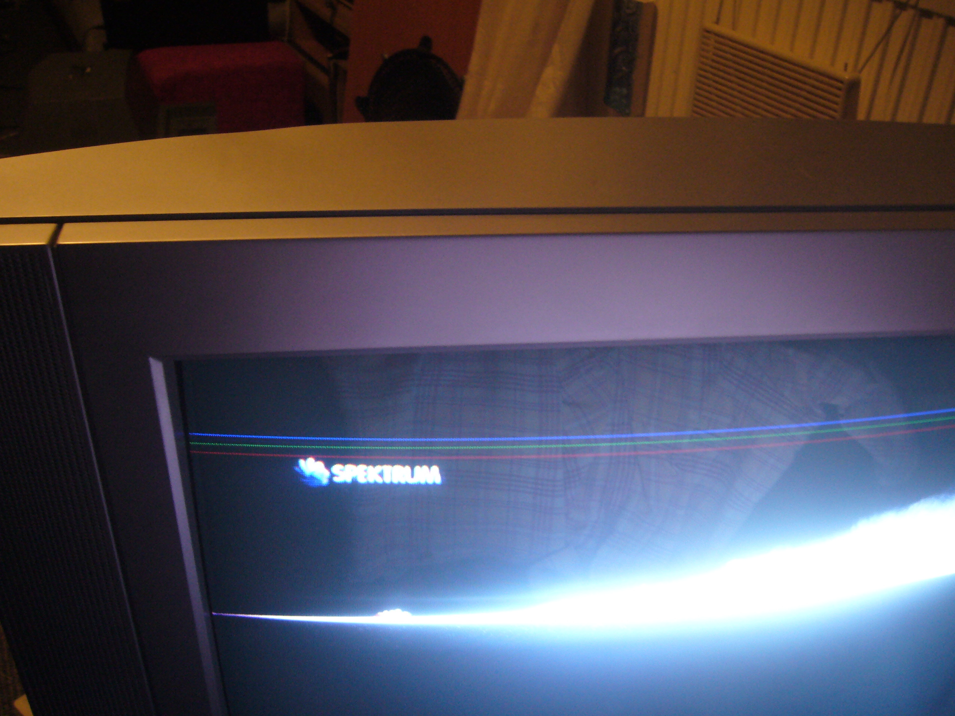

(#) küzmös Gergely válasza kadarist hozzászólására (») Nov 26, 2018 /
Visszatettem a rossznak ítélt STV-t. Erre ez a kép fogadott. Ami tartós, és nem megy össze se. Szerzek bele helyettesítőt, és megnézem azzal majd.
(#) küzmös Gergely válasza küzmös Gergely hozzászólására (») Nov 26, 2018 /
Na.. nem kötöttem be a negatív tápfeszt.. azért volt csak félkép. Sajnos sérült a rézfólia a forrasztásoktól, és egy kis átkötő vezetékkel viszem oda. De nem jó helyre tettem, így nincs negatív tápfeszem. Így viszont nem is omlik össze a félképem.

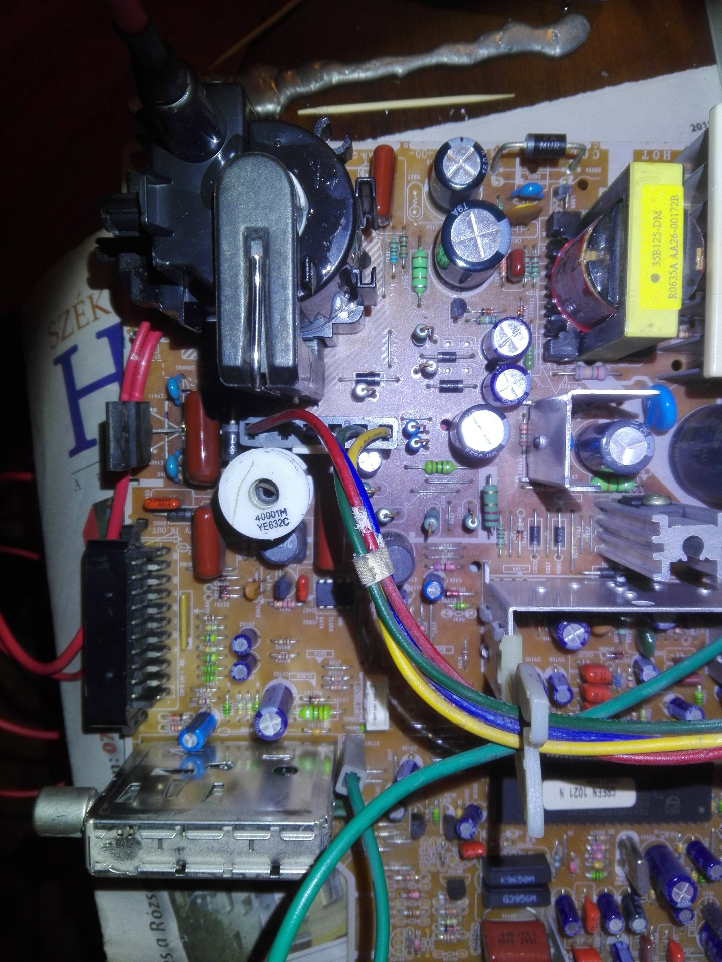

(#) palko0125 hozzászólása Nov 27, 2018 /
Van egy érdekes hibám egy Samsung tv-vel. Típus jelölést nem találok rajta. Van két címke, de le vannak kaparva. Szóval a gond az, hogy beállítom a csatornákat rajta. Tegyük azt, az 1-es pozícióba az M1-et. Oda kapcsolok és pár másodperc után pici finomhangolással elcsúszik. Tehát mint ha a finomhangolóval tolnék rajta egy kicsit. Ha elkapcsolok egy másik csatornára és vissza, két-három másodpercig megint ok, és elkezdi kicsit odébb tolni. Ezt minden egyes csatornával és/vagy pozícióval megcsinálja. Mi lehet a gond. Ilyet nem láttam még.
Előre is köszi.
Üdv, Palkó.

(#) BarnaPili válasza palko0125 hozzászólására (») Nov 27, 2018 / 1
Anno volt hasonló hibám ilyen géppel. A jelfeldolgozóic mellett van pár kis elkó, azokat ellenőrizd le. Továbbá az afc tekercsen lehet, hogy tekerhetsz egy kicsit. Volt, hogy az segített
(#) kadarist válasza palko0125 hozzászólására (») Nov 27, 2018 / 1
A hangolófeszültség 33V körüli stabilizátorát ellenőrizd.

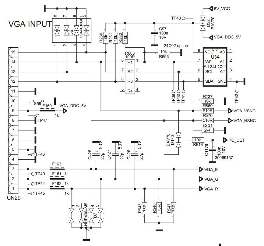

(#) arion hozzászólása Nov 27, 2018 /
Nem tudok rájönni, mi a feladata a mellékelt képen látható eepromnak. Van valakinek ötlete?
EZ a 24c02 hibás, 50ohm-ot mérek a tápfesz lábán (kivett állapotban) és egy szemmel alig látható púposodás is van a tok tetején. Egy vestel Mainboard-ot javítok amin a proci is zárlatos. Levettem, tudnék is feltenni másikat de addig nem merek venni amíg nem jövök rá ennek a 24c02-nek a funkciójára. A lábak máshová nem mennek csak ami a képen látható, mindent lekövettem.
A hozzászólás módosítva: Nov 27, 2018
(#) minitrue válasza arion hozzászólására (») Nov 28, 2018 /
DDC

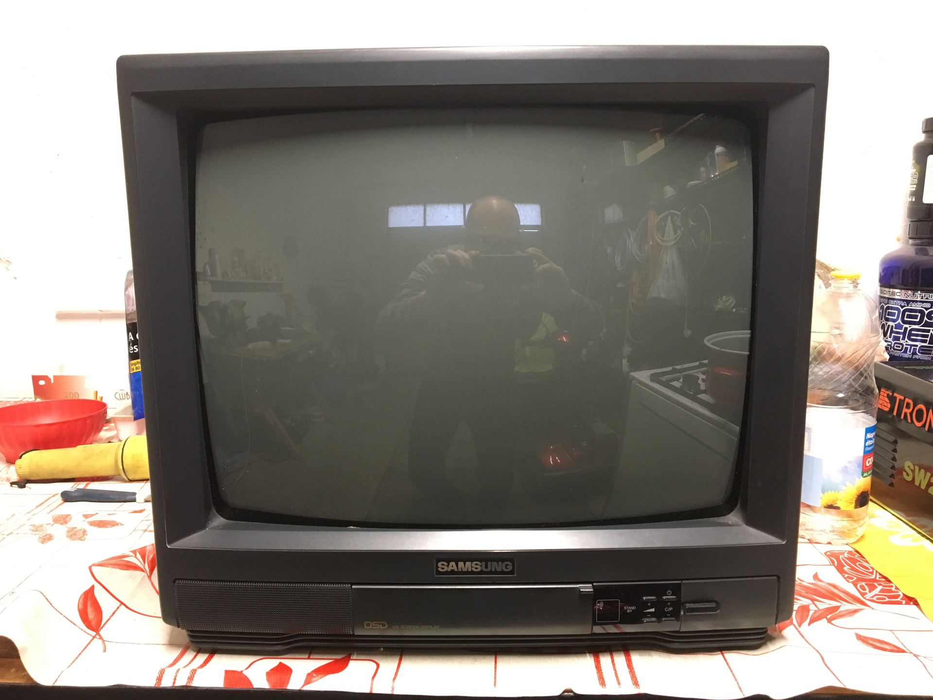

(#) FAZ1 hozzászólása Nov 28, 2018 /
Üdv a Tisztelt kollegáknak!
Kérdésem és problémám a következő.
Találtam egy kb. 32 cm képátlójú hagyományos (un. képcsöves) TV-t.
Egyből szédszedtem, kipucoltam, majd felélesztettem, ámde a következő gondom támadt. A készülék "jól" működik, de kapásból valami 4 számjegyű kódot kér. Már magához a teljes bekapcsolódásához!
Van nekem egy hasonló TV-m otthon (az csaknem hasonló méretű és Sharp), viszont az csakis a hangolásnál és az állomások beállításánál kér kódot. Ez meg - rögtön a legelején. Így tovább se lép.
Persze - azt mondanom sem kell hozzá - az eredeti távszabályzója nincs meg, azt sajna nem dobták ki hozzá.
Betanítottam hozzá egy univerzális távszabályzót, ami azóta szépen ki-be kapcsolgatja, ám utána továbbra is ott a kód. A működési továbblépéshez.
Azt a kódot nem lehetne valahogy "átlépni", netán mellőzni - valami egyszerű trükkel, hogy egyáltalán TV ként is működjön? Vagy rögtön dobhatom ki, mert így totál használhatatlan, miközben és énszerintem - működésileg semmi baja nincs. Van rajta hang, bejön a kép (persze csak kék színben - rajta a kód 4 csillagával) - s ennyi.
Mit tehetnék vele? Egyből bele a kisbaltát?

(#) arion válasza minitrue hozzászólására (») Nov 28, 2018 /
Ha jól értelmezem a tv működésére nincs befolyással, a pc felé azonosítja a kijelző paramétereit? Ergo ha nem használom a vga csatlakozót nincs is rá szükségem?
Úgy van, ahogy írod.
Köszönöm, akkor megrendelem a processzort a tv-hez. Így már esélyes hogy működni fog Sajnáltam volna kidobni az ajándékba kapott 50" Philips-et (vestel) ...

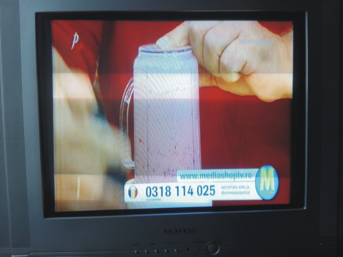

(#) leeheel válasza kadarist hozzászólására (») Nov 28, 2018 /
Ilyen a kép
(#) palko0125 válasza BarnaPili hozzászólására (») Nov 28, 2018 /
Köszönöm a válaszokat. Az AFC tekercsen csaltam egy kicsit és el is tűnt a probléma.
Köszi mégegyszer.

(#) kadarist válasza leeheel hozzászólására (») Nov 28, 2018 /
Nagyon jó, ezt a szervizmenüből egyszerűen korrigálhatod. A szervizmenübe való belépés és a beállítások menete innen letölthető:Bővebben: Link. A fájl letöltéséhez várd meg, míg a "processing" helyén megjelenik a "Download", majd katt rá.
(#) kadarist válasza FAZ1 hozzászólására (») Nov 28, 2018 /
Típusa van a készüléknek?

(#) FAZ1 válasza kadarist hozzászólására (») Nov 28, 2018 /
Van ám!
Éppen ma néztem meg, és ejtettem róla egy fotót!
Íme:
Be kellene lépni a szervizmenübe a leírás alapján, majd egy INIT-et csinálni.
(#) FAZ1 válasza kadarist hozzászólására (») Nov 29, 2018 /
Sehová sem tudom belépni.
Bekapcsolom - és bejön a szép kék háttér, meg az említett négy csillag, a kódkarakterek helyével. Mást nem csinál, és nem ajánl fel. A betanított univ. távszabályzóval csak ki-be kapcsolgatni tudom.
