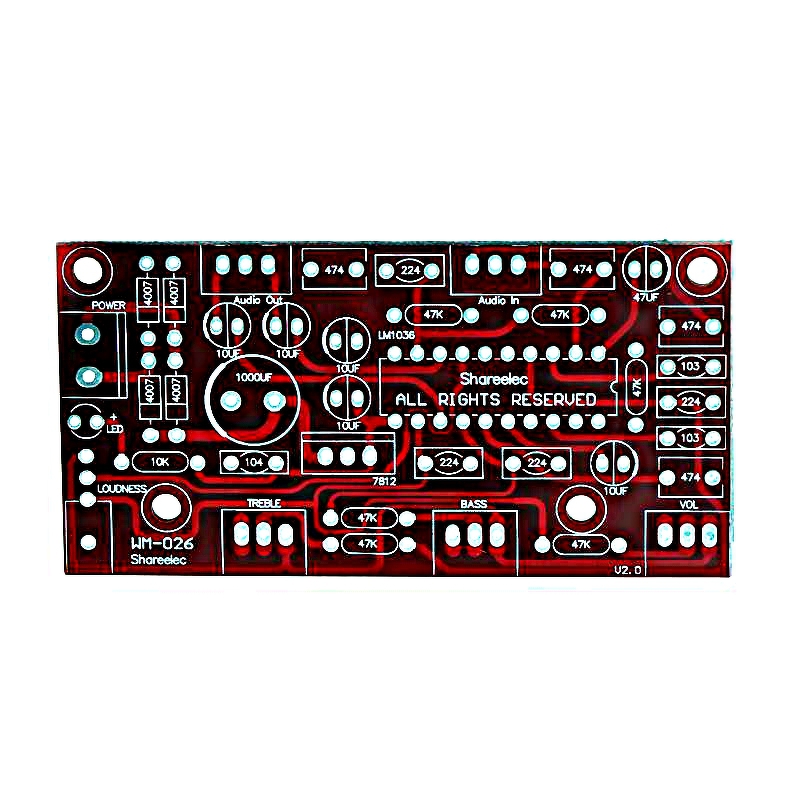

Sziasztok másodjára építem meg az alkotós lm1036 v2.1-es kapcsolást és azt tapasztalom hogy a 7812 melegszik és mintha kicsit torz is lenne, másik kérdés mit kellene módosítanom ha egy erősítőre kötném amin van csatolókondi
Szia! Általános esetben a 7812 a túl magas bementi feszültségtől melegszik, 16-20 V lenne ideális.
A torzítás a túl nagy bemenő jeltől lehet.
Na erre nem is gondoltam pici Makrai 12V-os trafó van rákötve ami simán üresjáratban 17V-is tud lenni ez ellen mit lehetne tenni ? (eredeti kapcsolásban 12V-AC-t kér a rajz)

Vettem én is egy LM1036 modult. Nagyon szépen adja a magasat, mélyet. Meg vagyok vele elégedve majdnem teljesen, csak egy a baj neki! Ha halgatom a zenét és le stopolom akkor főrterlmes alapzaj halható. Pld búg a mély, magasból meg pattógó sistergés halatszik. Ha elindítom a zenét akkor meg nem hallom, gondolom elnyomja a zene. Tápszűrés az biztos hogy jó, mert inverteres tápot használok, sőt kipróbáltam aksiról is nem volt változás. Anyit elmondanék még hogy ez a morajlás akkor halladszik a legjobban ha teljesen kivan vezérelve a hangerő. Amúgy a pc hangkártyám integrált és nem ép csendes! Van neki elenyésztő zaja amit ki ad magából. De telefonrol is kipróbálva zaj szinte ugyan az ennek mit lehetne csinálni? valakinek volt már evvel dólga?
Közben azt tapasztaltam hogy fülest bedugva a hangkártyámba innen ered a pattogó magas, és halkan búgó mély.
A modul meg felerősíti ezt a kétszeresére. Senkinek semmi ötlete hogy lehetne ezt a zajt csíllapítani? A hozzászólás módosítva: Nov 24, 2018
Új hangkártya.
Hát, ha nem a pc tápról járatod a kártyát, hanem külsőről. De, ha a kártya zajos a gyenge minőségű alkatrészektől, akkor ez nem megoldás.
Közben megtaláltam a hibát a hankártya hálla a jóistenek jó! Legalább is hátúról.
Előlapi hangkimenet a rossz! Árnyékolatlan vékony kábel köteg szedi össze a zajokat de rettenetesen! Na majd Ezt órvoslom. Egy kérdés még! Nekem a LM1036 modulban a hangerő szabájzóra nincs szükségem, ha ezt kiveszem és áthidalom fulra kivezérelve ez megoldható ilyen módon?
Valaki tud segíteni?!
Van ennek a vacaknak egy kis frekvenciához hasonló alapzaja. Ezt hogy tudnám csökenteni,vagy megszüntetni? Hangerő szabájzót ki iktattam mert nem kel! De ez nem fojásolta be a zajt.
Szia! Milyen a tápegység amire rákötötted? Használsz valamiféle (10-100nF) hidegítést párhuzamosan a szűréssel?
