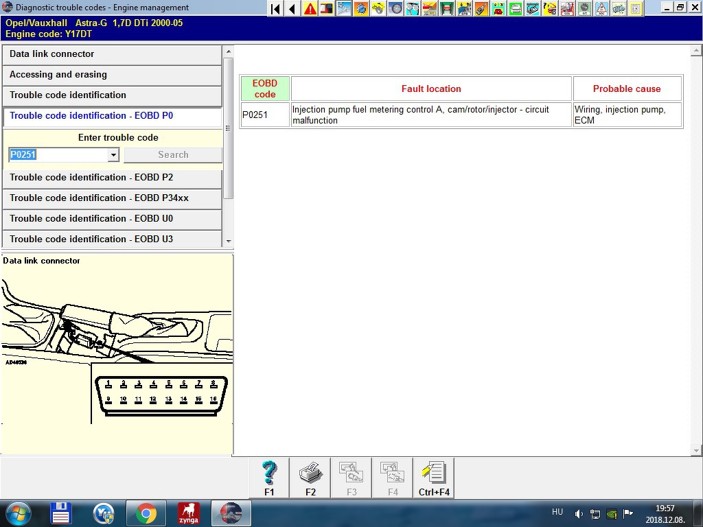

(#) patexati hozzászólása Dec 7, 2018 /
Sziasztok! Egy barátom Opel Astra G y17dt (isuzu motoros) autójával küzdünk.. Gondol egyet megáll magától,megy megint megáll. Szédszedtem az adagolóvezérlőt vért izzadva kiforrasztottam az egész nyákot,átforrasztottam az egészet mindkét oldalon még a soklábúakat is,lemostam visszaforrasztottam a helyére és ugyanaz a hiba. Fetek jók égés nem volt bent sehol..Valami tipp kéne mi lehet még a baj? A mennyiségszabályzó szelepre is gyanakodunk de nem tudom mekkora az ohmikus esetleg induktív ellenállása kb milyen értékre kéne számítani? Valaki írjon legyen szíves ki tud valami infót!
(#) freddyke válasza patexati hozzászólására (») Dec 7, 2018 /
Nem tartom jó ötletnek a tippeléses alapon átforrasztani paneleket. Kis eséllyel segít, de könnyen gallyra lehet vágni vele bármit. Miért gondolod, hogy csak eletromos hiba lehet? Az üzemanyag útját végignéztétek? Hibakód van? Ha igen, kivillogtattátok? Ugyanezen az oldalon, egy másik probléma kapcsán felmerült az élőadat olvasás, amellyel esetleg le lehetne szűkíteni a hiba forrását.
(#) Hp41C válasza patexati hozzászólására (») Dec 7, 2018 /
Benzines, idős Astráknál a forgás jeladó szokott hőfokfüggővé válni. Ha bemelegszik, nem ad jelet, a vezérlés elállítja az üzemanyagszivattyút. Esetleges baleset miatt megálló motor ne okozzon tüzet.
(#) patexati válasza freddyke hozzászólására (») Dec 7, 2018 /
Szia! A hibakód P0251 (ez sok esetben EDU hibára utal ezért lett átforrasztva) sajnos nem tudok a környéken senkit ki ki tudja olvasni az élőadatot..Az üzemanyag útjában mire gondolsz van valami ami itt el szokott dugulni?
A hozzászólás módosítva: Dec 7, 2018
(#) patexati válasza Hp41C hozzászólására (») Dec 7, 2018 /
Szia! Igen hallottam róla de ez isuzu motoros diesel.Mindenki adagolóvezérlőt emleget hibára de én nem találtam bent rossz vagy égett alkatrészt mert mértem a feteket kondikat mikor szét volt forrasztva..El is indul vele meg megy de gondol egyet és megáll..Ha a fetek rosszak aligha indulna el..
Ez az egy hibakódod van? Ezt a fórumoldalt érdemes lenne elolvasnod, vannak benne tippek. Vagy itt az utolsó hozzászólásban az alsó link-re kattintva képeket láthatsz a vezérlőjavításról. Gondolom ugyanezt csináltad, de hátha ad további tippeket.
Nekem még szererncsére nem volt gondnom az üzemanyagrendszerrel. Olvastam, hogy sokaknak az üzemanyagpumpa okoz problémát. Eltömődhet az üzemanyagszűrő, de a tanktól kezdve bárhol lehet probléma.
(#) patexati válasza freddyke hozzászólására (») Dec 8, 2018 /
Köszönöm! Igen ez a hibakód van csak! A forrasztásnál azt csináltam én is mit a képen íi említ,hogy felreped az smd pad de át lett az egész forrasztva a másik oldalon is ott több cucc van. A nagy elko jó de a lábait írja ,hogy az kritikus forrasztásilag lehet még egyszer megnézem.. Az a baj ez a nyák háromrétegű és nem látni mindent..
