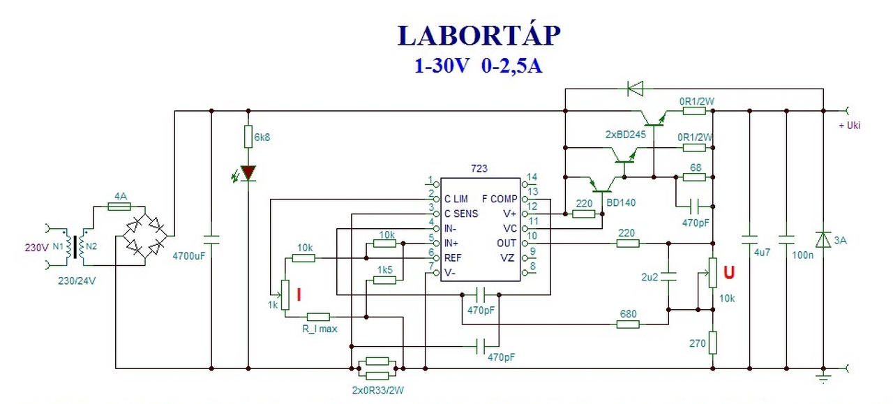

(#) _Turul_ hozzászólása Nov 27, 2018 /
Épitettem egy tápot lm723-mal (emlékeim szerint ebből a témából származik a kapcsolási rajz), a feszültség es az áram is szépen szabályozható, viszont nagyon ingadozik a kimenet terhelés esetén.
Több feszültség es terhelőellenállás kombináció mellett is megnéztem, és ugyanazt produkálja, szkóp szerint körülbelül 400mV-ot hullámzik a kimenet, 500-800kHz közötti frekivel. Gerjed, vagy mi baja lehet?
Közben meglett, ez az:Bővebben: Link
Annyi különbséggel, hogz 2x4700µF van a bemeneten.

(#) Ge Lee válasza _Turul_ hozzászólására (») Nov 27, 2018 /
Először azt kellene kideríteni hogy valóban így van-e, vagy csak annyi a probléma hogy egy multiméterrel méred és az viccel meg, mert a feszültség semennyit sem eshet addig amíg nem lép be az áramkorlát. Valakinek volt vele hasonló gondja úgy egy éve, de már nem emlékszem hogy valami elkötés volt-e vagy nyákkal volt baj.
A rajzot én tettem fel, csatoltam hozzá később egy nyáktervet is. Azt csináltad meg vagy másik nyákot terveztél neki?
(#) scooby_ válasza Ge Lee hozzászólására (») Nov 28, 2018 /
„szkóp szerint körülbelül 400mV-ot hullámzik a kimenet, 500-800kHz közötti frekivel. Gerjed, vagy mi baja lehet?”

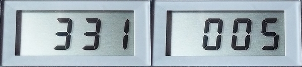

Más. Feléledt egy újabb 320V-os labortáp, már csak az üzemmódjelző ledeket kell bekötni, meg be kell dobozolni. A beállítható legnagyobb és legkisebb feszültség látható a képen, az áram poti végállását 0,5A-ben limitáltam.

(#) GAtesz válasza Ge Lee hozzászólására (») Dec 11, 2018 /
Köszi. Alkotó "féle" átrajzolt NYÁk-os-t építettem meg. Működik.
Vettem Ilyen panelműszert
De nem vagyok biztos a bekötésében. A tápot rákötöttem, külön stabilizált 12V. A két műszer bekapcsoláskor beáll 0.00-ra. Eddig jó. A labortáp panelen az osztó ellenállásoknál mértem a kimenő feszültségeket, ott szépen megvan nullától - tizen milliamperig.
A műszereken van egy COM és egy IN felirat. Gondolom a COM a negatív az IN a pozitív. Értelmezésem szerint alap beállításban 200mV a max amivel megküldhetem. De ha rákötöm a bemenet akkor hülyeségeket ír. Mivel próbálkozzak?
(#) Egri Frédi válasza GAtesz hozzászólására (») Dec 11, 2018 /
Ha az Alkotó féle tápot építetted meg ( 50V -ra ), akkor előszőr a műszer hátulján az osztó söntöt P3 - vagy mi - zárd rövidre. Gondolom valami kis átrakható rövidzár van a P1 -en gyárilag -> ezt írja a műszer leírása. Húzd le és tedd a P3 -ra. Ezzel a méréshatár 200mV -ról 200V -ra nő. ( Vagy csak simán húzd le és 2000V -ig mér ...) Így elvileg működnie kellene.
(#) GAtesz válasza Egri Frédi hozzászólására (») Dec 11, 2018 /
Azokkal a jumerekkel csak a tizedespont helyét lehet áttenni.
Olvasd el a műszer leírását. A tizedespont áthelyezésével változik a méréshatár. Ott a táblázat a műszer alatt.
