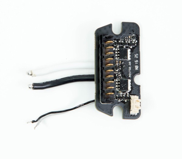

(#) mc-4 hozzászólása Dec 1, 2018 /
Egy kis segítségre lenne szükségem.
Nem tudom a nevét, így meg sem találom... nyákba ültethező csatlakozó.
Tíz polosú jobb és bal oldalán vezető füllel, dugó és villa is kellene.
Köszönöm a segítséget!!
(#) niedziela válasza mc-4 hozzászólására (») Dec 2, 2018 /
Ez valami akkunak a csatija ?
Ha igen legalább annak a tipusa nem ártana.
(#) tbarath válasza niedziela hozzászólására (») Dec 2, 2018 /
A file neve alapján DJI Mavic Pro Battery Connector.
(#) mc-4 válasza niedziela hozzászólására (») Dec 3, 2018 /
Igen azé!

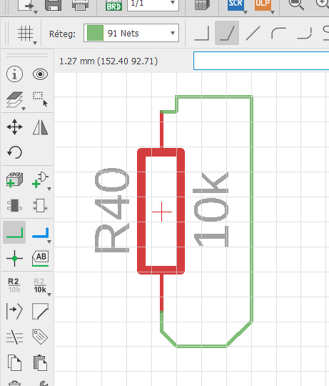

(#) Alkotó válasza Frankye hozzászólására (») Dec 12, 2018 /
Egyáltalán nem akarok akadékoskodni, mert alapvetően egyetértek egy jó raszteren való elhelyezkedéssel. A "jó" az nem minden esetben az 1 egész raszter, de akár az is lehet.
Kipróbáltam amit említesz, a lábak raszterre való illeszkedését. A mellékleten fél-raszteres a háló, amiről elmozdítottam egy próba ellenállást. Akár a lábból indulok ki, akár oda érkezek meg, a lábhoz közelítve ráugrik a vezeték, és beköti azt. A rasztertől való elmozdulást pedig automatikusan beköti a program. Ez alapján kimondható, hogy a raszteren levőség nem feltétele a beköthetőségnek.
Másképpen fogalmazva, a pin-re ugrás erősebb mint a raszteren maradás kényszere.
A hozzászólás módosítva: Dec 12, 2018

(#) Frankye válasza Alkotó hozzászólására (») Dec 13, 2018 /
Hmmm. Ebben igazad lehet. Én minden rajzomnál igyekeztem a raszterre illeszteni a kivezetések kötési pontjait, talán ezért nem tűnt fel az Általad említett prioritási szempont léte az EAGLE-nél.
(#) niedziela válasza Alkotó hozzászólására (») Dec 13, 2018 /
„A rasztertől való elmozdulást pedig automatikusan beköti a program.”
Erősen verzió függő, talán a 9x-től van igy.
(#) Alkotó válasza niedziela hozzászólására (») Dec 13, 2018 /
Az én bicegős verziómon így van, és kényelmes a dolog mert ad egyfajta biztonságot. Van olyan halvány emlékem, hogy régebben előfordult, hogy látszatra raszteren lévő, és látszatra összekötött pin és vezeték nem volt valódi kötésnen, csak közel voltak egymáshoz. Erre akkor derült fény, mikor elmozdítottam az alkatrészt, és a kötés nem jött vele. Most elég megközelíteni a PIN-t, és odaragad hozzá a vezeték (nekem ez tetszik). Külön jó, hogy olyan PIN-ről is lehet kötés indítani ami nincs raszteren, mert indulóként is rátapad a vezeték, amit utána csak rasztervonalon lehet elhúzni, de érkezéskor már megint berántja kötési pont a vezetékünk végét.
Mindezzel együtt, határozottan egyetértek az értelmes raszteren való rajzolással, ezért támogatom az erre irányuló törekvéseket.
