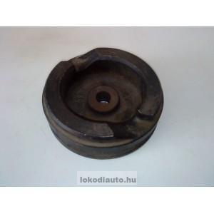

(#) erbe válasza marton92 hozzászólására (») Dec 12, 2018 /
700-800 fordulat ennél a teljesítménynél és nyomásnál elég. A kompresszor névleges fordulatszáma korlátlan (IFA motor) meghajtó teljesítményre vonatkozik. Ezt egyrészt a villanymotor nem tudja, másrészt az egyhengeres kompresszor rángatása is megviseli. Nem ártana, ha vastagabb tömör anyagból készítenél hozzá ékszíjtárcsát.
Ha egy kompresszort akarsz hajtani, nem elég a fordulatszám, hanem jó lenne mellé a fordulatszám-nyomás-teljesítmény jelleggörbe sorozat is.
(#) elektroncso válasza erbe hozzászólására (») Dec 12, 2018 /
Ha jól látom a rajta lévő ékszíjtárcsa asszimetrikussága pont az egyhengeres rángatásást hivatott kiküszöbölni (kiegyensúlyozás). Én nem cserélném ki.
(#) erbe válasza elektroncso hozzászólására (») Dec 12, 2018 /
Mit látsz te azon az ékszíjtárcsán?
(#) Pali79 válasza erbe hozzászólására (») Dec 13, 2018 /
Az alsó részén lehet látni, hogy a külső vastag része nem folytonos. De aki látott már IFA kompresszort gyári ékszíjtárcsával az tudja is.
(#) erbe válasza Pali79 hozzászólására (») Dec 13, 2018 /
Az a kis mélyedés nem fogja a dugattyú sűrítési nyomatékingadozását kompenzálni. Ráadásul a képen két mélyedés van, de a hengerben csak 1 dugattyú. Látnád egy négyütemű egyhengeres motor főtengelyét! Annak aztán van sonkája.
A mélyedés formája alapján valami hajtási kapcsolódási funkciója lehetne. Hasonlít a régi autómotorok főtengely kurblimélyedéséhez.
(#) zolika60 válasza erbe hozzászólására (») Dec 13, 2018 /
Tévedsz. Egyébként ennek is van főtengely sonkája. Az a lendkerék ehhez van tervezve és jó is a kiegyenlítésre, még akkor is, ha ékszíjtárcsa is egyben. A kompresszor másként működik mint egy motor. Egyrészt minden fordulatnál van sűrítés, másrészt nincs robbanás. Kisebb a kiegyenlítetlensége.
