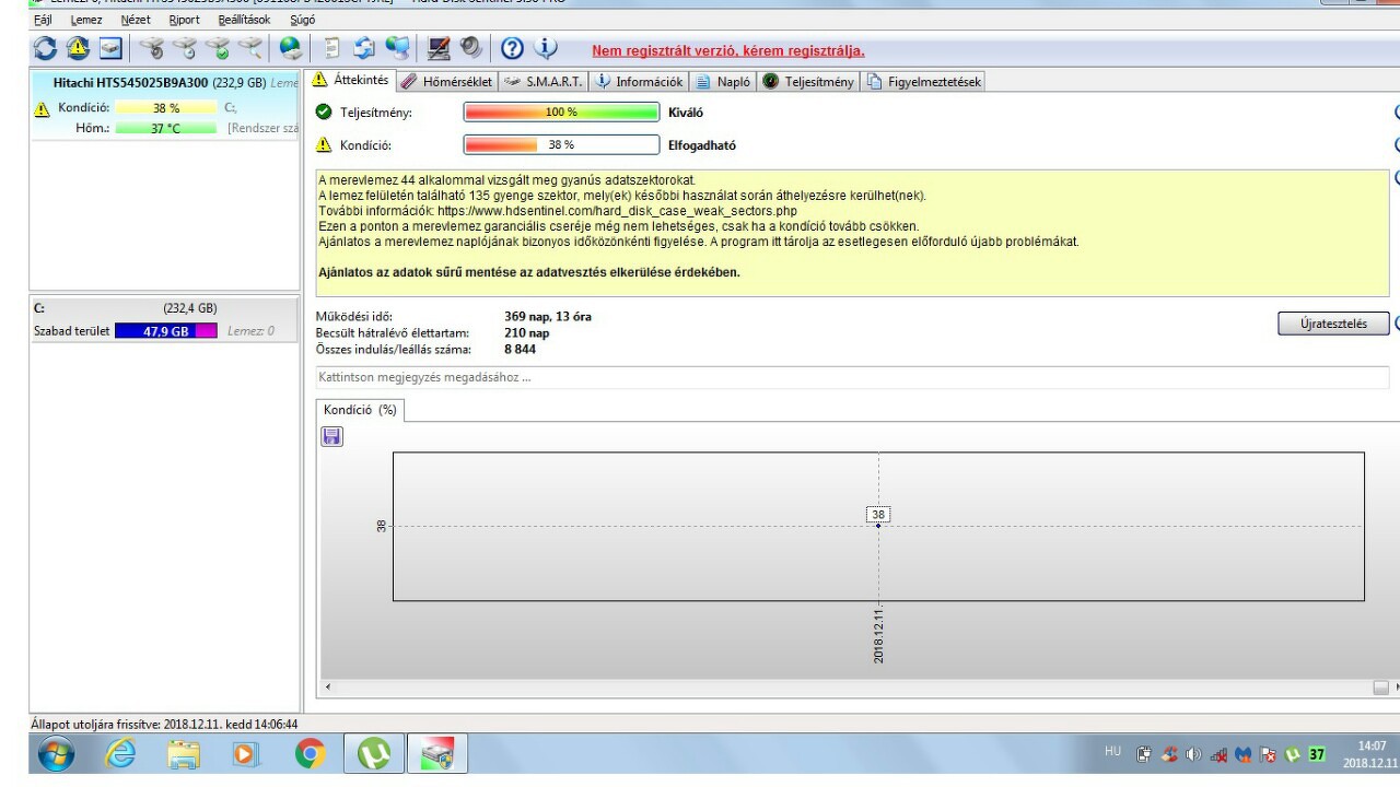

(#) blasz hozzászólása Dec 11, 2018 /
Sziasztok a lányom laptopja egyre sürübben újraindulgat,hol meg kifagy teljesen.A képen látható paraméterek okozhatnak ilyen fajta hibát?
(#) Bakman válasza blasz hozzászólására (») Dec 11, 2018 /
Okozhatja, ez is. Az ilyen problémáknál elsősorban RAM hibára kell gyanakodni.
(#) blasz válasza Bakman hozzászólására (») Dec 11, 2018 /
Köszönöm a ram problémára nem gondoltam.

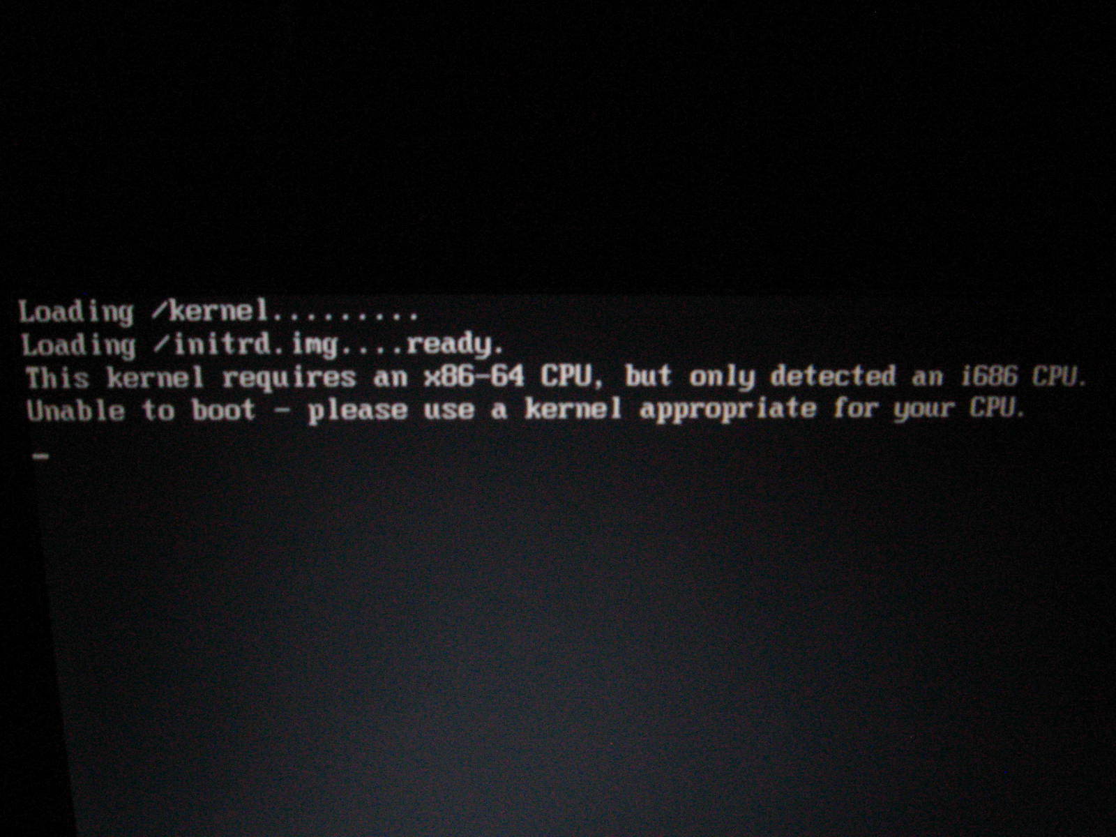

(#) Udvari Zsombor hozzászólása Dec 17, 2018 /
Ez most akkor mit is akar jelenteni??? 32 bites a telepítő és a laptop is!

Ezeket már néztem de nem jutottam semmire! A találatok amiket találtam azok virtuális gépre telepítéshez írnak megoldást, viszont az nekem nem jó. Próbáltam a telepítő 64 bites és 32 bites verzióját is, de mindkettő ugyanezzel a hibával száll ki!
Ezt próbálnám telepíteni egy Dell Inspiron 6400 laptopra: Prime OS!

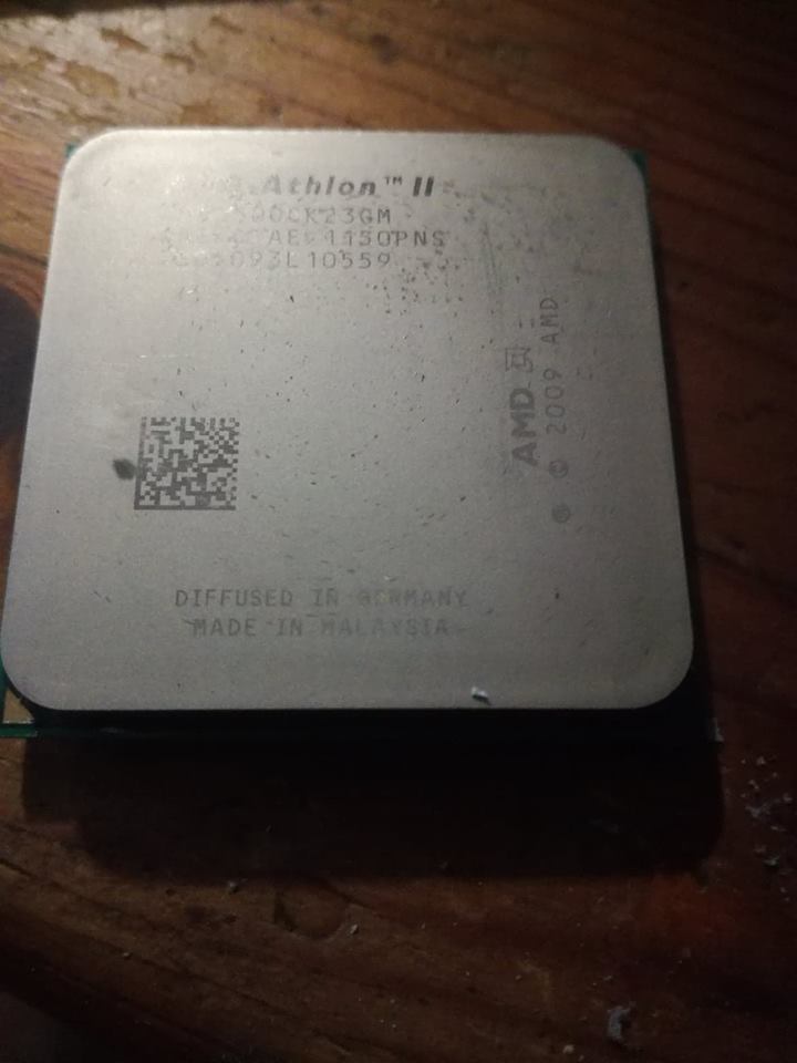

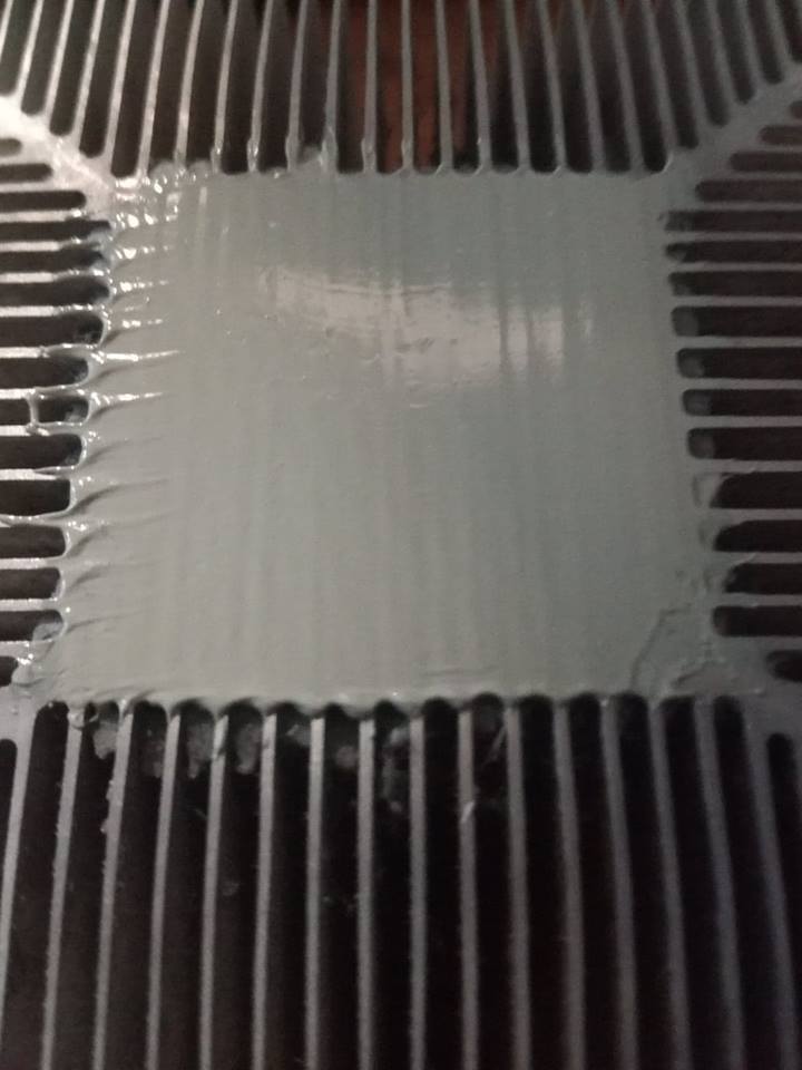

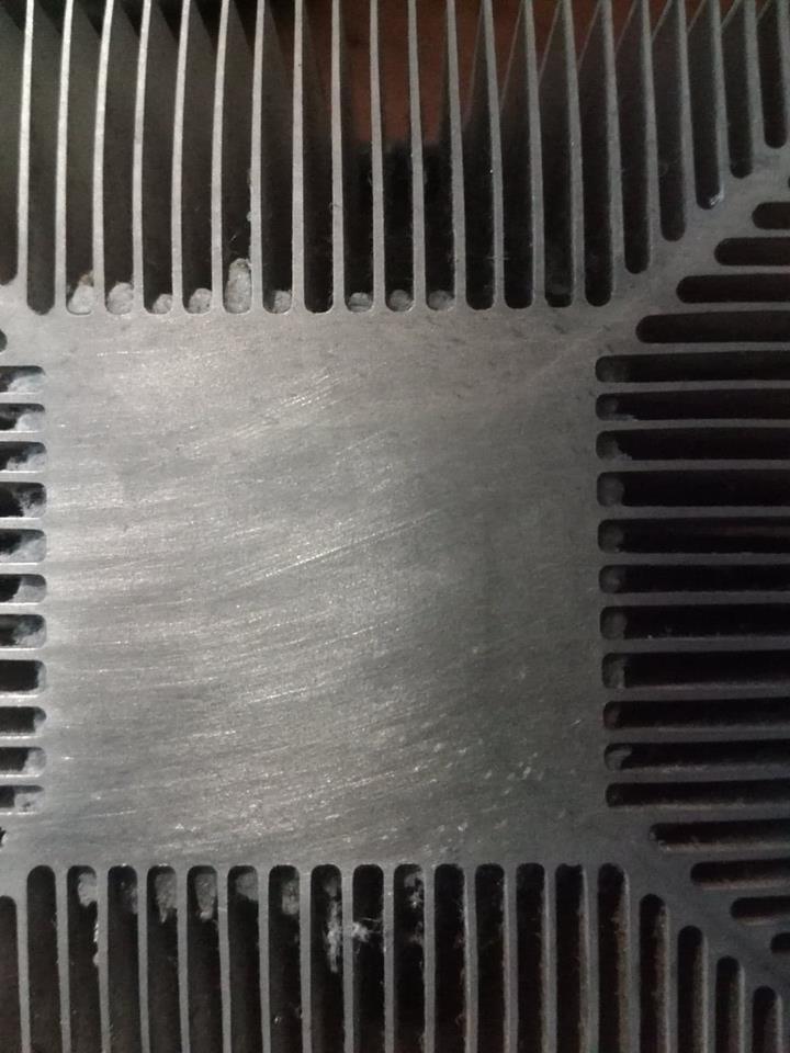

(#) antikzsolt hozzászólása Dec 18, 2018 /
Tegnapi nap folyamán elkezdett nagyon pörögni a ventilátor az asztali gépemben. Gondoltam hogy el van koszolódva. De sajnos nem az volt. Thermal grizzly volt a paszta. ÉS mint ahogy a képeken látható valamiért kikezdte az alumíniumot és cpu fedelét is. Mi okozhatta ?
Mindezt úgy hogy kb 4-5 hónapja dolgozott a helyén. Emelett teljesen be volt száradva, kemény volt.
Most egy mx2 paszta került a helyére mint ahogy látható elég szépen felkentem .

(#) nedudgi válasza antikzsolt hozzászólására (») Dec 18, 2018 /
A Thermal Grizzly nem alkalmazható alumínium hűtőbordán! Bővebben: Link

(#) eSDi válasza antikzsolt hozzászólására (») Dec 18, 2018 / 3
Szerény véleményem szerint. Ha nem vagyunk "tuninghuszárok", akkor annyira, de annyira felesleges ezeket az ilyen-olyan drága vackokat kenegetni a CPU és hűtőborda közé! A mezei hővezető paszta, amit elektronikai szaküzletben (Nem PC boltban! Ott arany árban mérik általában.) lehet venni, bőven megteszi. Évekig elég egy 20cm3-s tubus.
Akinek nem inge, ne vegye magára.
(#) Szabi1 válasza Udvari Zsombor hozzászólására (») Dec 18, 2018 /
Szia! Nem megfelelő arhitekturájú linuxot választottál. Próbáld ezt: Bővebben: Link
(#) Udvari Zsombor válasza Szabi1 hozzászólására (») Dec 18, 2018 /
Direkt akartam az érdekessége végett Androidot! Szóval, valami hasonló kellene, ami hasonló, Linux alapú, Android és simán telepíthető 32 bites laptopra. Szóval, amit találtam azt felejtsem el? Ami videót találni róla, ott tökéletesen megy laptopon!
(#) antikzsolt válasza nedudgi hozzászólására (») Dec 18, 2018 /
Részben igazad van. De csakis a Conductonaut Liquid Metal folyékony fémre igaz csak. És én a THERMAL GRIZZLY KRYONAUT használtam.
eSDi: Nem a teljesítmény tuningra mentem rá. Inkább arra ha a népszerű netes tankos játéknál ne akarjon felszállni a gépem. Zavart a hangja főleg éjszaka.
Az mx2 8g 2180Ft volt. Sajna karácsony előtt már sehol sem jött volna meg a NTH1 paszta. Forralni meg nem akartam.
Személy szerint 4-5 hónap használat után azért nem kellett volna kiszáradni betonkeményre.

(#) Tomi111 válasza antikzsolt hozzászólására (») Dec 18, 2018 /
Hővezetőnek a sima hővezető zsír is tökéletes, amit a tranzisztorok, ic-k alá szoktam kenni:
Hővezető zsír
Egyébként így ránézésre a harmadik képeden( mx2) sokat kentél fel! A negyede is elég és jobb a hatás, mellesleg nem folyik ki a proci alól. Szétkenni sem kell, középre egy kicsi és rányomni a hűtőt és szétterül.
(#) antikzsolt válasza eSDi hozzászólására (») Dec 18, 2018 /
Sokáig elég lesz az biztos
Vagy ez vagy a noname nem sokkalta olcsóbbért Ki tudja milyen minőségben. Szeretem az amd nincs bajom vele. Tudom hogy régi, ezért is lesz hamarosan fejlesztés eszközölve rajta. 6 magosig támogat az alaplap. Természetesen ott már 12cm venti lesz komolyabb hűtőfelülettel.
Igen a kép készületkor tényleg sok volt rajta. De szépen leszedegettem ami felesleges.
De az a szomorú az egészben hogy a videokártyának a tükrös részét is megmarta. Sajna arról nem készült kép. És sajnos az öcsém laptopja is grizlyvel lett kezelve. Neki is szépen felmarta.
