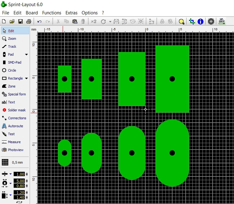

Hogyan tudom a padek hosszúságát megváltoztatni mert csak a szélességét és a furatátmérőt tudom megváltoztatni.A 4mm helyett nekem 3mm kéne.
(#) Alkotó válasza bugyi680 hozzászólására (») Dec 13, 2018 / 1
Ha ovális vagy tégla PAD-et választasz, akkor a szélesség duplája lesz a hosszúság. Nem kutattam utána, de szerintem ez az arány kötött, nem tudod módosítani.
A mellékleten 0,5 mm-es a raszterháló, amin utána is számolhatsz a dolognak, sorban 2-3-4-5 mm széles PAD-ek vannak a képen.

(#) bugyi680 válasza Alkotó hozzászólására (») Dec 13, 2018 /
Én is azt tapasztaltam hogy az az arány kötött.

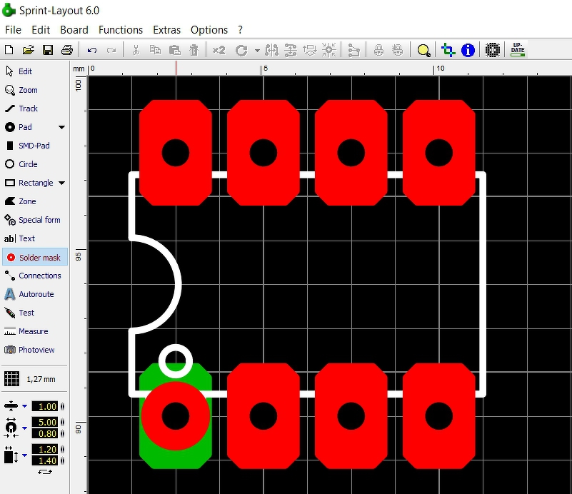

(#) Alkotó válasza bugyi680 hozzászólására (») Dec 14, 2018 /
Egyediben bármilyen forrasztási pontot ki tudsz alakítani. Az 1-es lábról levettem a maszkot, így látod a zónát, és külön a karika alakú pad-et. Ezeket össze lehet lakatolni, és máris kész az egyedi PAD.
A hozzászólás módosítva: Dec 14, 2018
(#) bugyi680 válasza Alkotó hozzászólására (») Dec 14, 2018 /
Akkor ez lesz a megoldás úgy látom.Köszönöm a segítséget.

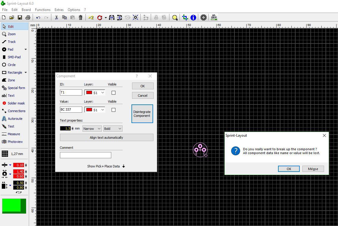

Egy alkatrész paramétereit úgy tudod megváltoztatni, hogy kijelölöd az alkatrészt, és a lakat ikonnal feloldod, és máris szerkeszthető.
(#) (Felhasználó 122012) válasza zenebolond hozzászólására (») Dec 14, 2018 /
Ez így ebben a formában nem teljesen igaz, a csatolt képen látható, hogy hiába jelölöd ki az alkatrészt, a "lakat" ikon nem aktív. Először a "Disintegrate Component" majd leokézni, utána már szabadon szerkeszthető az alkatrész, a "lakat" ikon aktívvá válik.
(#) Alkotó válasza (Felhasználó 122012) hozzászólására (») Dec 14, 2018 /
Amit említesz az egy speciális eset, mert már egy további lépést is tartalmaz. Ha "komponensé" alakítod a lerakott alkatrészt -vagy már eleve így rakod le-, akkor az ő méretei mellett a pozíciószám és az érték is megadásra kerül. Ez így teljesen jó és örvendetes, de ha megszünteted a "komponenséget", akkor el is veszíted a két említett adatot.
Ezt tudva, talán a legcélszerűbb úgy definiálni a makrókat, hogy azokat lehetőleg már ne kelljen módosítgatni, vagy ha ez szükséges, akkor a makróvariálást a komponensé alakítás előtt javasolt megtenni. De tény, a már lerakott és komponensként deklarált alkatrészt is vissza lehet butítani olyan szintig, amikor már makróként szerkeszthető, csak ebből újra fel kell építeni a variálás után a komponenst.

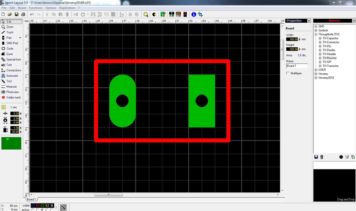

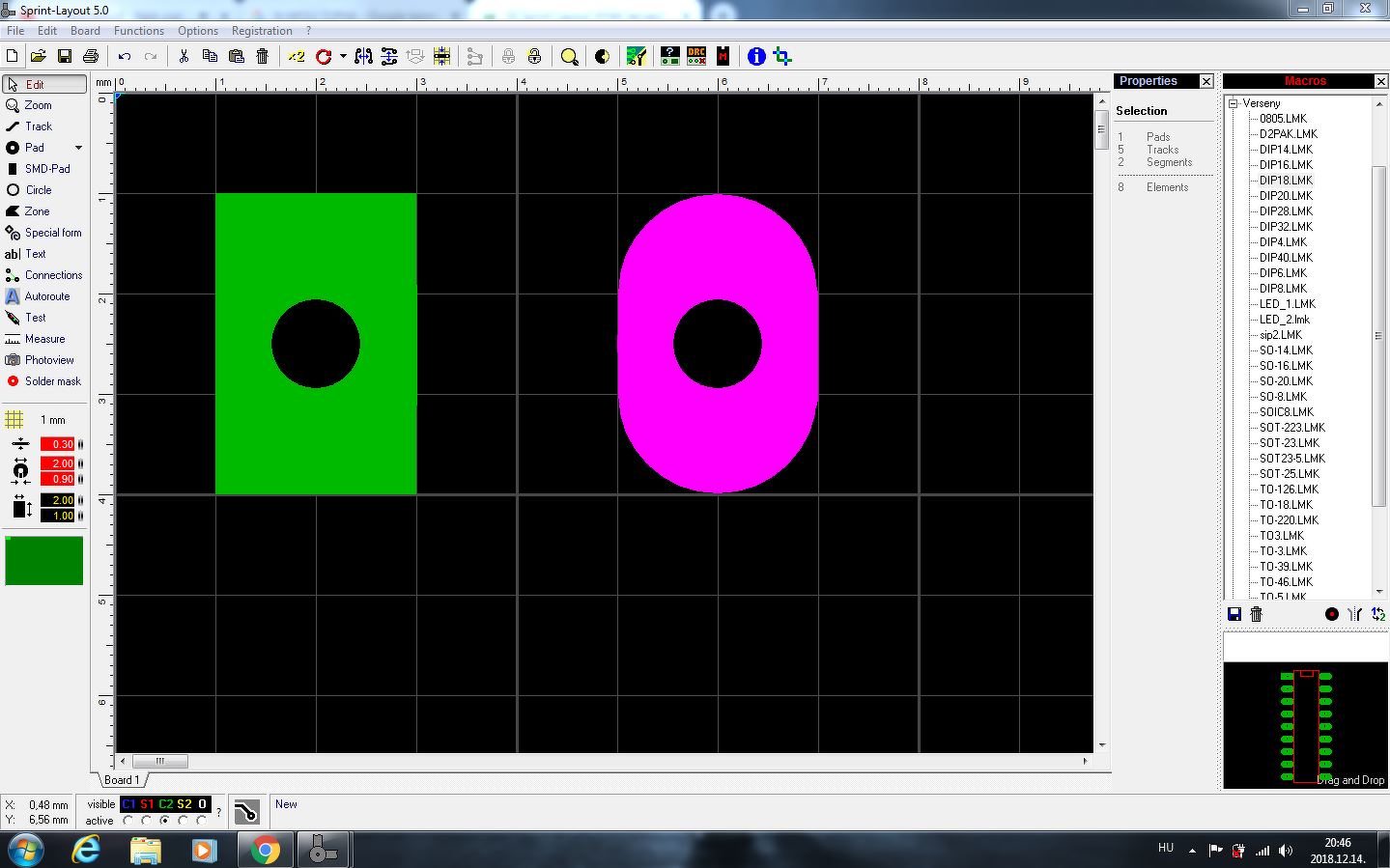

(#) bugyi680 hozzászólása Dec 14, 2018 /
Végül össze legóztam,csoportba rendeztem és készenlettek az egyedi 2x3mm-es PAD-ek.

(#) (Felhasználó 122012) válasza Alkotó hozzászólására (») Dec 14, 2018 /
Ha egy alkatrész kész , és elmented macroként, akkor ez van ... nem kell bonyolítani, mert nem speciális eset. Mint írtam, és így kezdtem: "Ez így ebben a formában nem teljesen igaz..."
innentől kezdve mindenki úgy magyarázza, ahogy akarja.
És erre válaszoltam: "Egy alkatrész paramétereit úgy tudod megváltoztatni, hogy kijelölöd az alkatrészt, és a lakat ikonnal feloldod, és máris szerkeszthető."
Amúgy vártam a reakciót ...
És olvasd már el légyszíves mit írtam, valamint értelmezd ... nem belekötni mindenbe.
zenebolond hozzászólására válaszoltam!!!

Csak egy kérdés: mihez kellettek pont ekkora méretűek?
(#) bugyi680 válasza (Felhasználó 122012) hozzászólására (») Dec 15, 2018 /
A héten kedden egy nyáklaptervező versenyen voltam és a feladatban megvoltak adva egy csatlakozó forrszem átmérői.
