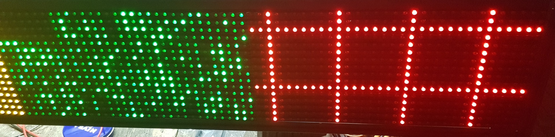

		Van egy P10-es led panelem (illetve 3 db: piros, zöld, sárga) Pirosat és a sárgát meg tudtam javítani, de a zöld panelja kifogott rajtam... Felépítése kapcsolási rajza Leírása kb az oldal 3/4-énél 12-es hozzászólás. A hibajelenség az alábbi képen látható. A piros kijelző működik, de az utána lévő zöld nem, kicseréltem már a kapcsolási rajz szerinti D17-es IC-t (74HC245) illetve D18-as IC-t is (74HC138) de nem változott szinte semmit... Esetleg tudnátok adni valamilyen támpontot merre menjek tovább a hibakereséssel? (a 74HC245 ic lába mikor forrasztottam 2 lába összeért és úgy kapcsoltam be, lehet újból érdemes lenne kicserélni? vagy, hogy tudom letesztelni a működését beforrasztott állapotban?) Segítséget Köszönöm! A hozzászólás módosítva: Jan 14, 2019

				Ha a csere előtt is pontosan úgy viselkedett mint utána, akkor jó esetben nincs baja. Amúgy hozzáértés nélkül én is a cseréljük az összes IC-t tartom a leghatékonyabbnak.
		A következő kérdés, a panelen átmegy a vezérlés, és csak ő jelenít meg rosszul? Egyáltalán milyen képnek kellene lenni rajta? ( Ugyan az a rács mint a piroson? ) Változik valamit a kép? Minden bekapcsolásnál ugyan az? Nincs valahol elszakadva a test vezeték? Ezt szerintem feszültségmentes állapotban érdemes volna minden IC-hez kicsipogni. A vezérlőre mást töltve változik? Vannak mindíg sötét, vagy mindíg világos ledcsoportok?
				Lehet inkább az áramot állítanám a legkisebbre, kialszanak-e . Az gyorsan megvan. Aztán a programot tesztelném, legvégül a bekötést. Ami esetleg még esélyes, ez már nem keveset fogyaszt, és a tápod nem bírja. Amúgy a 300 db ledet hogy szeretnéd rákötni? Az ic azt már biztosan nem viseli el.A következő kérdés, a ledek folyamatos vezérlést kapnak, vagy a multiplexnek megfelelő szaggatottat? ( oszcilloszkóp előny, de ha nincs, logikai ceruza, esetleg két led a tápok felé megfelelő ellenállással, esetleg a fényerő is utalhat rá.
