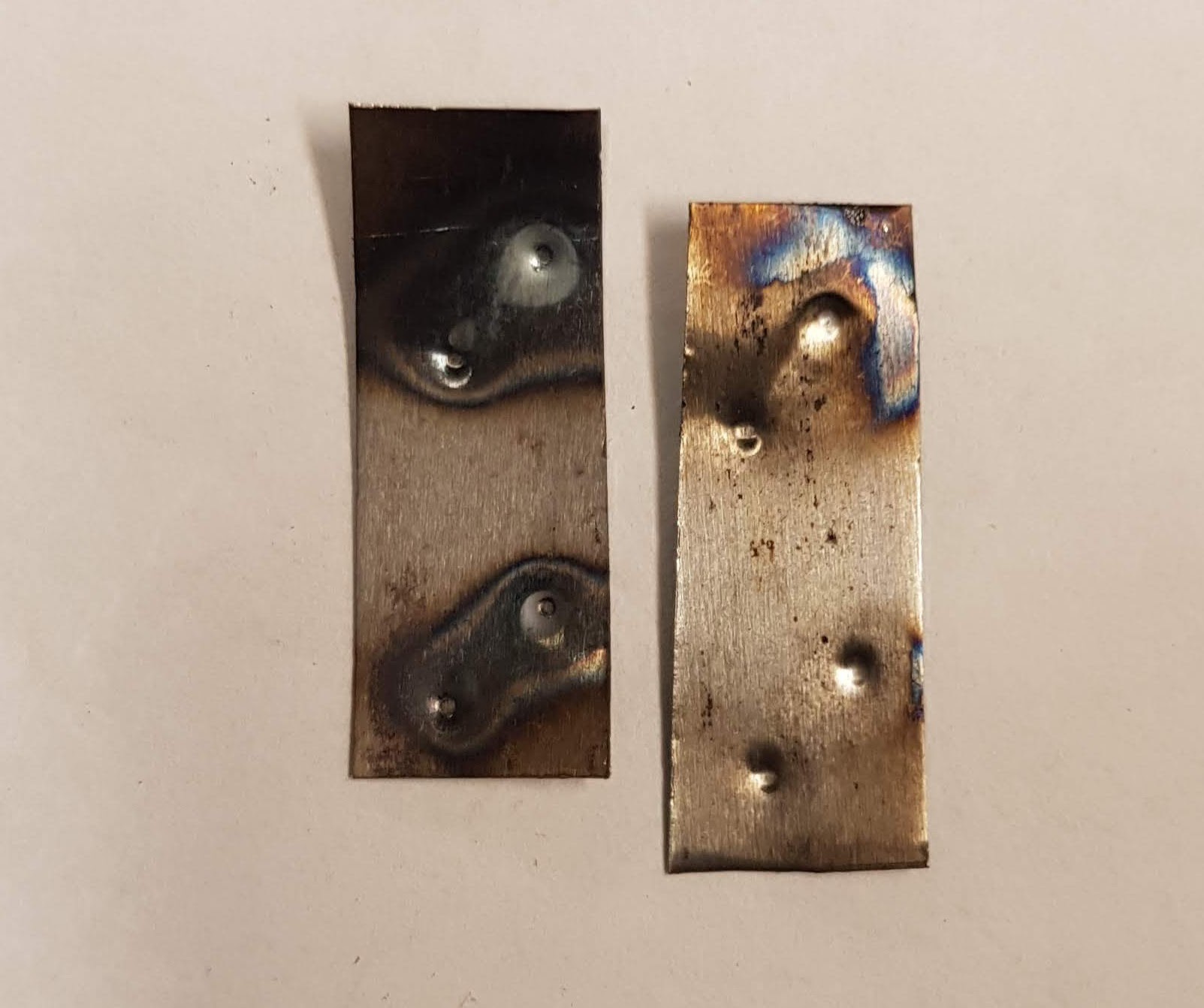

Mértem a feszültséget a szekunder oldalon és az tűnt fel, hogy bekapcsoláskor lassan fut fel.
(legalábbis a multiméter szerint)
(#) kivancsi4 válasza sitto hozzászólására (») Nov 20, 2018 /
Azok a sárgaréz átvezetők is akadályai a nagyobb áram kialakulásának, nem is beszélve a vezetők végeinek beforrasztásáról ezekbe az átvezetőkbe.
A lemezek sem lehetnek túl vastagok, mert nem fekszenek fel a kívánt helyre, vagy jóval nagyobb nyomást kell kifejteni a művelet közben.
Az elektródák sem a kívánalmaknak megfelelően vannak kialakítva, illene vastagabb anyagból, és akár excentrikusan csúcsosítani, ha párhuzamosítani szeretnénk őket.
Tehát a trafóra tekert vezeték megszakítás nélkül érkezzen a vastag elektródákra. Ide ellenállás nem kell, gondolok itt a forraszanyagra és a sárgarézre.
(#) erbe válasza sitto hozzászólására (») Nov 20, 2018 /
Digitális multiméterrel csak a saját reakcióidejét látod. Analóg műszerrel vagy szkóppal lehetne felfutást látni, de ilyen nincsen. Trafó egyenesen átadja a bemenetet. Amit láthatsz, az legfeljebb a melegedéstől megnövekedő ellenálláson eső feszültség. Átmeneti ellenállásokat számolva néhány mV lehet, így amit látsz, nem reális. Rossz helyen mérsz vagy rossz (nagy) az átmeneti ellenállás.
(#) alex0 válasza sitto hozzászólására (») Nov 21, 2018 /
A primer oldalt még nem mérted meg? Nem-e a betáp oldalon van valami gond. Közvetlenül a trafó csatlakozási pontján mérj, terhelt állapotban.
(#) sitto válasza alex0 hozzászólására (») Nov 21, 2018 /
Megmértem a primer oldalt.
A primer tekercs ellenállása 2.6 ohm
A szekundert meg sem tudtam mérni, annyira kicsi.
A kimenő fesz. 1.78V
A trafó üresjárati áramfelvétele 1.6 A
Hegesztéskor az áramfelvétel a primer oldalom 6.4A
A szekunder oldalon nem tudtam megmérni mert csak 400A-ig mér a lakatfogóm és kiakad.
De kb. (6.4-1.6)*220/1.78=593A
Viszont továbbra sem hegeszt.
(Szekunder 2 menet 50mm2, még meg van a sárgaréz kivezetés és az eredeti "hosszú kábeles" elektródákkal próbálkoztam)

(#) nedudgi válasza sitto hozzászólására (») Nov 21, 2018 /
Biztosan jól csinálod?
Az egyik elektróda az akku kivezetéséhez csatlakoztatva. A másik a lemezre, a hegesztési hely (közelében). A kettő közötti nagyobb ellenállású helyen lesz a hegesztési pont.
(#) rockersrac válasza nedudgi hozzászólására (») Nov 21, 2018 /
Én is ezt mondtam elsőnek. De örülök hogy más is felvetette ezt a dolgot.
(#) sitto válasza nedudgi hozzászólására (») Nov 21, 2018 /
(#) nedudgi válasza rockersrac hozzászólására (») Nov 21, 2018 /
Elsiklottam felette, bocsánat.
A videóban egy akkumulátor köré épülő apparát látható. Inkább forrasztás, mint hegesztés.
(#) kivancsi4 válasza sitto hozzászólására (») Nov 21, 2018 /
Ha jól látom, a lemez szálba van csiszolva és a felületi védelmet kapott(kormos az elektróda).
Először is mágnessel ellenőrizni vas-e, ha igen, a felületet lecsiszolni a szigetelő rétegtől és jöhet az újabb próba.
