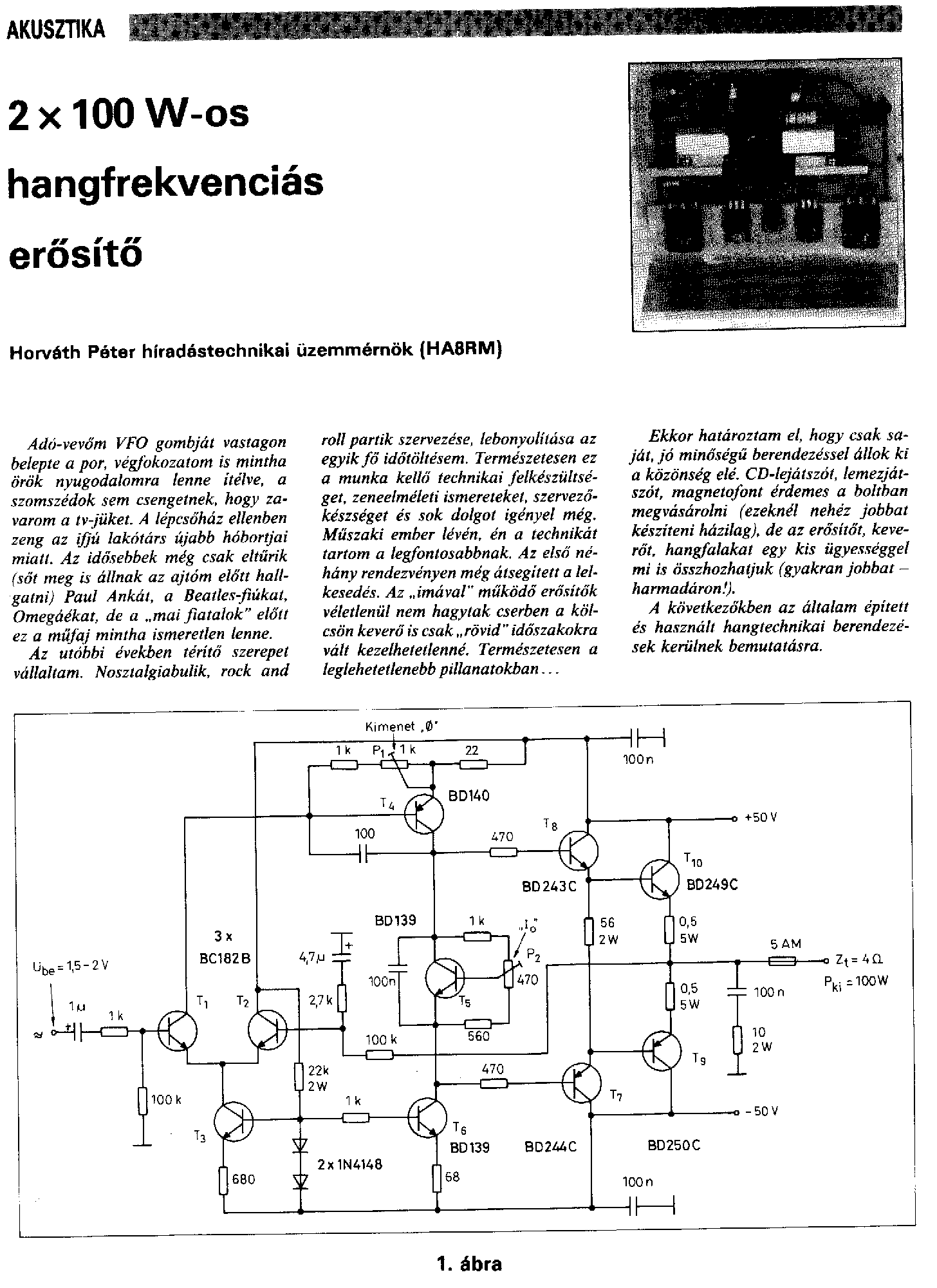

Helló mindenkinek!
Van egy kis problémám az erősítőmmel. Múltkor szétszedtem, mert kicsit torz volt a hangja. Beállítottam a nyugalmi áramot és a kimeneti nullfeszültséget. Vagyis csak állítottam volna, mert amikor a kimeneti feszültséget állítottam egyszercsak elszállt az egész. Biztosítékot kilőtte és a végtranzisztorok zárlatba mentek át. Vettem bele két tranzisztort, meg kicseréltem az összes többit is. Ezután próba, tökéletesen működött, majd egy fél óra múlva megint elszálltak a tranyók. Nem is melegedett a borda, meg nem is volt hajtva. Megnéztem mégegyszer mindent és minden jó volt. Aztán találtam két fetet és gondoltam belerakom, hátha jó lesz. Beleraktam, egy kis állítás a nyugalmi áramon és jobban szólt mint a tranyóval. Na ennek megörültem, hogy nem kell megint költenem rá. Ment ez is egy órát, nem is melegedett nagyon. Mondom ennyi elég is lesz, majd később összerakom. Később kimentem, bekapcsoltam és a bekapcsolás pillanatában bizti ki, fetek zárlatba. Na ez nekem már sok volt egy napra. Mi a fene lehet vele, hogy sorra vágja kifelé a végeket? Kapcsolási rajz mellékelve.
Szerintem a meghajtó tranyók valamelyike huncutkodik veled.. én azokat cserélném alapból, ha ilyen problémával találkozok. Esetleg még a T5 és a T6-ot is cserélném hogy minden tiszta legyen.
üdv.: Zoli
Helló
Ki volt cserélve az összes tranyó és azután is elszállt. Lemértem az összes ellenállást és azok is jók.
R24, R25-öt sztem cseréld ki. Azokat kicserélted?
Hangszóró, mit szólt hozzá? leghamarabb úgy megy ki a végfok, ha a végtranyók összenyitnak. Esetleg P2 kontakthibája, vagy D3-D4 dióda körében forrasztási hiba-szakadás. Vagy gerjedés van valahol, és azért nyitnak be a tranyók. (Mert nyitni hamarabb tudnak, mint zárni.) üdv! proli007 |
