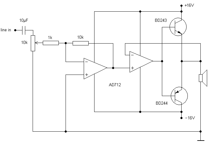

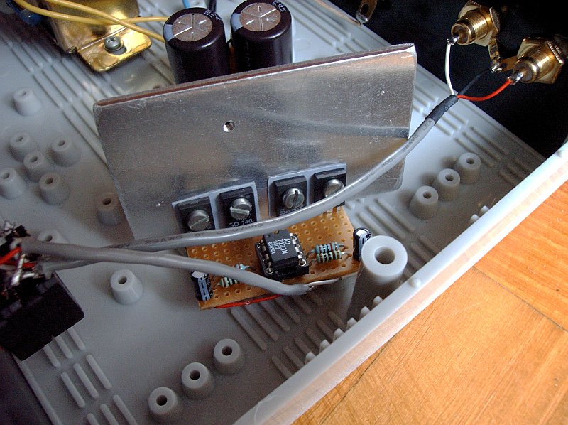

(#) Mayan hozzászólása Máj 14, 2008 /
Na gondolom így már minden szempontból rendben van. Ezt még nem építettem meg, viszont a meglévő verzióban kicseréltem a TL082-t AD712-re és kicsit még szebb lett a hangja.

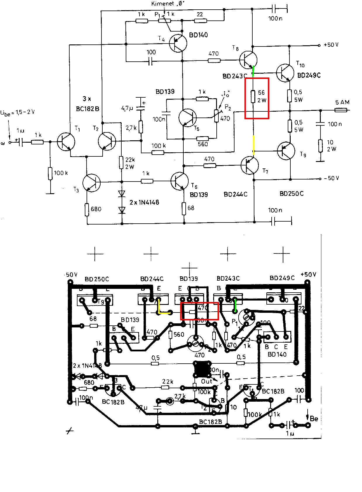

(#) yello hozzászólása Máj 15, 2008 /
A napokban került a kezembe egy be nem fejezett végfok panel. Kis keresgetés után megtaláltam az építési leírást. Gondolom sokan ismerik és sokaknak a könyökén jön ki az egész, de kéne egy kis segítség. Elöször is BD pár helyett TIP 35-36 osakat tettem bele mondván a kis eltérés miatt, meg csak ez van ithon, és az lenne a kérdés hogy ez jó e bele?? A másik hogy ez egyáltalán indult e el valakinek??? A harmadik pedig hogy a mellékelt képen van bejelölve egy ellenllás de a beültetési és a kapcsolási rajzon nem ugyan az, most melyik értékűt tegyem be??
A válaszokat előre is köszönöm!!
(#) szabi83 válasza (Felhasználó 13571) hozzászólására (») Máj 15, 2008 /
válaszolva a kérdésre
„BD pár helyett TIP 35-36 osakat tettem bele..... és az lenne a kérdés hogy ez jó e bele??”
igen, jó bele a TIP.
(#) Peti_85 válasza yello hozzászólására (») Máj 16, 2008 /
Én most néztem az enyémen - ami szintén kitűnően működik - hogy nekem 82-es van benne ha jól olvastam a kódot meg kb. annyit is mértem, scak már merül az elem a multiban...
(#) Müszi válasza Mayan hozzászólására (») Máj 16, 2008 /
Szimpla tápra át tudnád alakítani? A kapcsolás annyira primitív, hogy muszály kiprószálni

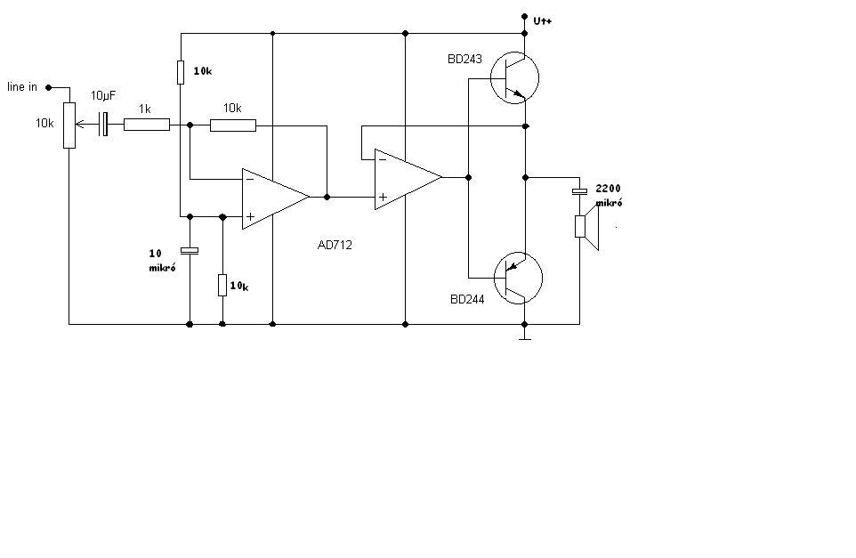

(#) Imi65 válasza Müszi hozzászólására (») Máj 17, 2008 /
Müszi, a Shamant Te is át tudod alakítani egytelepesre. A hangszóró elé csatolókondi (2200-4700 mikró), a -16V-os pont a test, az első IC + bemenete a test, és +táp közé tett osztó ( pl. 2X10k, azért, hogy itt is féltelep legyen), és egy 10 mikróval hidegítheted ezt a pontot testre.
(#) lamalas válasza Imi65 hozzászólására (») Máj 17, 2008 /
Udv Imi65,
Elso ranezesre en a bemeneti 10µF-ot forditott polaritassal tennem be, hisz az invertalo bemeneten is kozel feltapfesz jelenik meg, tehat arra kellene hogy nezzen az elko pozitiv vege. A masik vege pedig inkabb marad foldpotencialon (egyenaramulag) hisz az a poti csuszkajara lesz kotve. Szolj ha tevedek, mert csak vegigfutottam a sok-sok hozzaszolason amit az elmult nehany napban nem volt alkalmam elolvasni.
(#) Imi65 válasza lamalas hozzászólására (») Máj 17, 2008 /
Igen, abszolút igazad van, tényleg fordítva kell. Köszi a kiigazítást. Így a helyes.

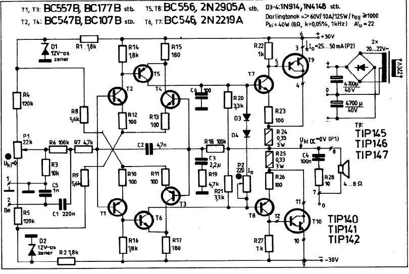

(#) Ricsi89 hozzászólása Máj 17, 2008 /
Helló mindenkinek!
Van egy kis problémám az erősítőmmel. Múltkor szétszedtem, mert kicsit torz volt a hangja. Beállítottam a nyugalmi áramot és a kimeneti nullfeszültséget. Vagyis csak állítottam volna, mert amikor a kimeneti feszültséget állítottam egyszercsak elszállt az egész. Biztosítékot kilőtte és a végtranzisztorok zárlatba mentek át. Vettem bele két tranzisztort, meg kicseréltem az összes többit is. Ezután próba, tökéletesen működött, majd egy fél óra múlva megint elszálltak a tranyók. Nem is melegedett a borda, meg nem is volt hajtva. Megnéztem mégegyszer mindent és minden jó volt. Aztán találtam két fetet és gondoltam belerakom, hátha jó lesz. Beleraktam, egy kis állítás a nyugalmi áramon és jobban szólt mint a tranyóval. Na ennek megörültem, hogy nem kell megint költenem rá. Ment ez is egy órát, nem is melegedett nagyon. Mondom ennyi elég is lesz, majd később összerakom. Később kimentem, bekapcsoltam és a bekapcsolás pillanatában bizti ki, fetek zárlatba. Na ez nekem már sok volt egy napra. Mi a fene lehet vele, hogy sorra vágja kifelé a végeket?
Kapcsolási rajz mellékelve.
(#) hapro válasza Ricsi89 hozzászólására (») Máj 17, 2008 /
Szerintem a meghajtó tranyók valamelyike huncutkodik veled.. én azokat cserélném alapból, ha ilyen problémával találkozok. Esetleg még a T5 és a T6-ot is cserélném hogy minden tiszta legyen.
üdv.:
Zoli
(#) Ricsi89 válasza hapro hozzászólására (») Máj 17, 2008 /
Helló
Ki volt cserélve az összes tranyó és azután is elszállt. Lemértem az összes ellenállást és azok is jók.
(#) sound.man válasza Ricsi89 hozzászólására (») Máj 17, 2008 /
R24, R25-öt sztem cseréld ki. Azokat kicserélted?
(#) proli007 válasza Ricsi89 hozzászólására (») Máj 17, 2008 /
Hangszóró, mit szólt hozzá? leghamarabb úgy megy ki a végfok, ha a végtranyók összenyitnak.
Esetleg P2 kontakthibája, vagy D3-D4 dióda körében forrasztási hiba-szakadás.
Vagy gerjedés van valahol, és azért nyitnak be a tranyók. (Mert nyitni hamarabb tudnak, mint zárni.)
üdv! proli007
